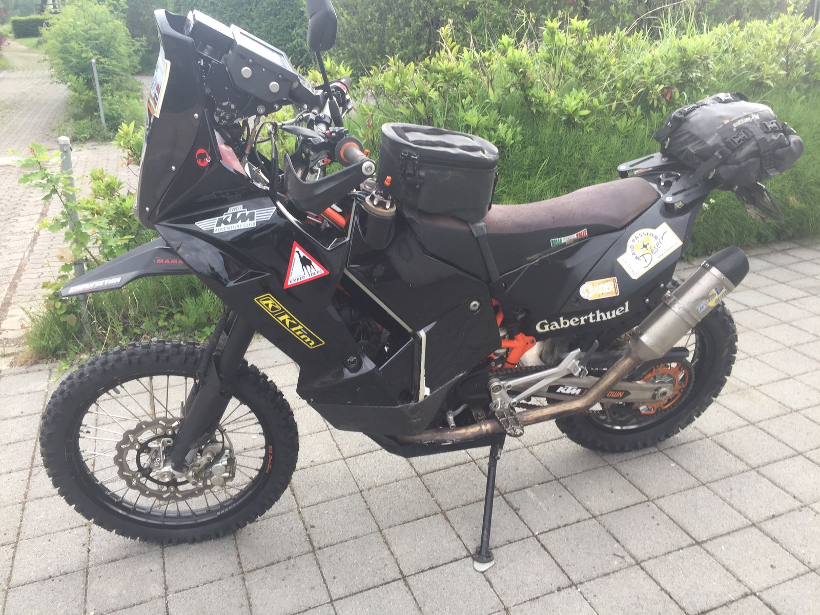

BeitragVerfasst am : Mi, 7. Jun 2017, 11:35    Titel: Mein KTM 690 RR Antworten mit Zitat
Hallo
Hab auf meiner KTM 690 RR nun ca 23'000km drauf, diese wurden zur Hauptsache in Afrika abgefahren (Namibia, Zambia, Malawi, Tansania, Kenia, Sudafrika, Marokko)
Autobahn vermeide ich (GPS Setting: Autobahn vermeiden, Kurzester Weg, Kurvenreiche strecken :-))
Auf Teerstrasse fahre ich in der Regel mit 💯 km/h, aber ich hab meine auch kurz übersetzt.
Reichweite mit den 32 Liter zwischen 600-800km je nach Modus.
Für das Teerfressen in Europa nehme ich die LC8.
LC4 in Kombination mit der LC8 ist für mich ideal.
Grüsse
Bonsai
