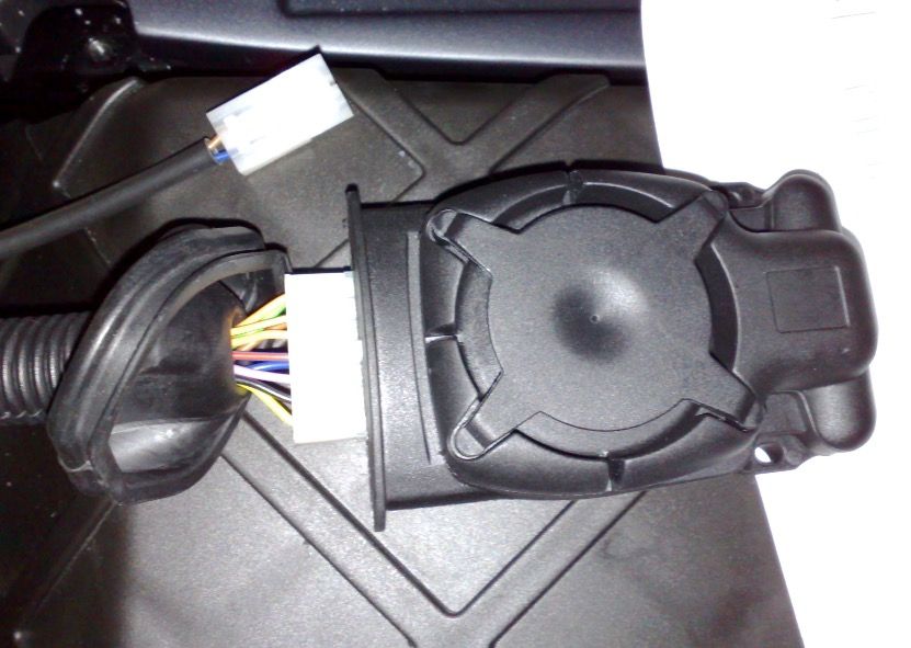

Einfach die Brücke wieder rein machen auf PIN 4 & PIN 5 am Stecker C_DJ/18 ! Kannst auch den "dummy plug" bei KTM kaufen oder den passenden Ersatzstecker und da ne Brücke aufcrimpen.
Findest Du unter dem Schminkfach:

ging es nun um die auf dem Foto gezeigte Alarmanlage oder die Deaktivierung der serienmäßigen Wegfahrsperre?

Also mir ging es um die deaktivierung der serienmäßigen wegfahrsperre mit der ringantenne! Funktioniert dies auch über den Stecker der alarmanlage, oder ist dies noch ein weiteres System? wacko

ist nur mein Verdacht, daß da ein Mißverständnis vorliegt... Hotfire kann sicher mehr dazu sagen. An mir ist das Thema Wegfahrsperre bislang schadlos vorübergegangen, Alarmanlage sowieso. Aber wenn man die Serienwegfahrsperre meiner ´12er einfach per Brücke deaktivieren könnte, wäre ich so froh wie Du.

RICHTIG,
sag mal das Baujahr um welches es ging, dann kann ich genaue Angaben machen ! Gibt tatsächlich zwei Systeme RFID Ring mit WFS und Alarm mit Funk WFS - ich war in Gedanken bei nem 2007er Model !

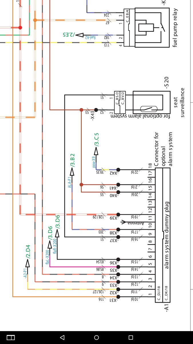

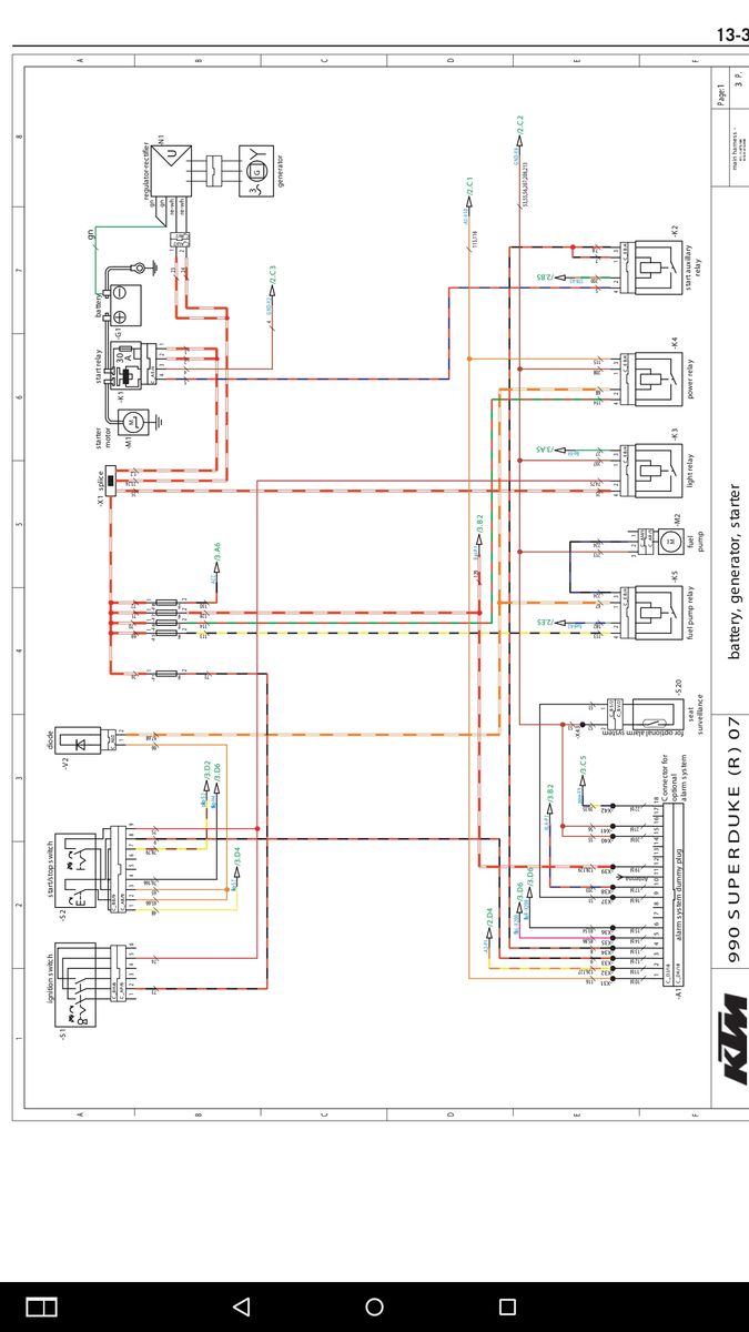

Ich habe auch das Problem das die datatool meiner SD 07 die Batterie leer zieht und will die Alarmanlage raus schmeissen .
Alles kein Problem bis zum Brücken der Wegfahrsperre ... weiß jemand welche Kabel gebrückt werden müssen ?
Pin 4 u. 5 (wie oben beschrieben) sind start Relais(4) und Blinker links(5) was keinen Sinn ergibt diese zu Brücken, probiert habe ich es trotzdem ohne Erfolg .
Schaltplan der SD 07 hänge ich an vielleicht kann mir ja jemand weiter helfen.

v2loverOffline
Anmeldungsdatum: 16.11.2008
Beiträge insgesamt: 2183
BeitragVerfasst am : Di, 23. Mai 2017, 16:28    Titel: Antworten mit Zitat
gibt einen blindstopfen (original) dafür;
ist bei allen die keine aa haben drann;

Eigentlich will der Threadstarter ja die Alarmanlage ausbauen, weil ihm die zu viel Strom zieht.
Beim Ausbau der Alarmanlage muss die Wegfahrsperrfunktion der Alarmanlage deaktiviert werden.
Das hat nichts mit der Wegfahrsperre die durch den Schlüssel deaktiviert wird zu tun.

hier werden wohl zwei Sachen vermischt Leute:
Der Threadstarter sprach generell von einer 990er ADV BJ. 2012 ob er die WFS oder das Alarmanlagen Trennrelais meinte weiss ich nicht genau.
Der NEUE spricht von einer 990er Super Duke BJ. 2007 (hier mit 10 Minuten Aufwand zu erledigen)
Bei ner 990er ADV BJ. 2007 ist die Sache in 1 Minute erledigt.
SOLLTEN WIR ABER VOM START INTERLOCK SPRECHEN, DANN IST DIE SACHE UM LÄNGEN AUFWÄNDIGER.

Nur mal am Rande, ich hatte ursprünglich das Thema aufgemacht!! Mich 'nervt' jegliches zuviel Elektronik an meinen Fahrzeugen...am liebsten ist mir mein glühkopf lanz Mr. Green deswegen und weil es auf reisen in fernen Ländern eine unbrauchbare Fehlerquelle ist, wollte ich die wegfahrsperre loswerden. (Nix mit Diebstahl - hab ausreichend Geld um mein Motorrad bezahlen zu können!)
Ich bin den Mist mittlerweile los...zwar mit einigem Aufwand (vergaser, kabelbaum von ner 950 SE, neue anderer Tacho/DZM), aber es läuft!
Also nun bitte beim Thema bleiben und dem Burschen mit der SD weiterhelfen! Es gibt doch sicher jemanden mit ner SD ohne AA (wahrscheinlich die meisten)...kann da nicht mal jemand den dongle vom AA Stecker anziehen und Bescheid geben welche Kabel gebrückt sind?
