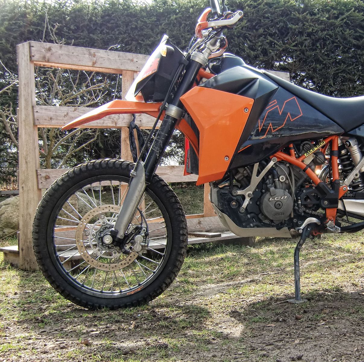

Mit dem orischinalen Koti sieht das bike ganz schnell so... aus...
das blaue Teil liegt irgendwo grad im Acker...

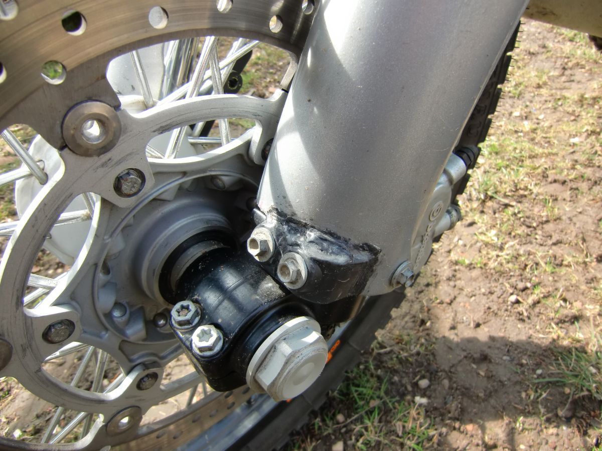

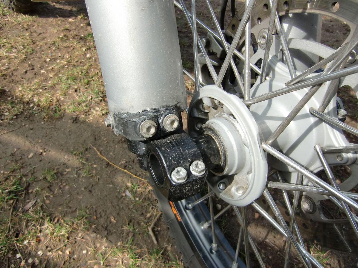

BeitragVerfasst am : Fr, 12. Apr 2013, 12:52    Titel: Antworten mit Zitat
Okay, danke für die Info.
Probiert habe ich es schon mit einer WP48. Die Teile klemmten schon echt stark auf dem ersten Absatz. Das Teil bis zum 2ten mit der Nut durchzuschieben habe ich mich dann nicht getraut...
EDIT:
Bei mir ist jetzt eine 990er Gabel verbaut. Jetzt stellt sich mir auch das Problem mit passenden Gabelschützern. Die der SX65 passen garnicht (zu klein)
Ein Versuch - mit alten Schützern experimentiert; die SX65 Teile zerschnitten und passend angeschweißt -> nach 300km sind sie noch nicht abgefallen Wink
 Dateigröße:  508.55 KB
 Angeschaut:  792 mal
 Dateigröße:  226.47 KB
 Angeschaut:  813 mal
 Dateigröße:  254.97 KB
 Angeschaut:  801 mal
