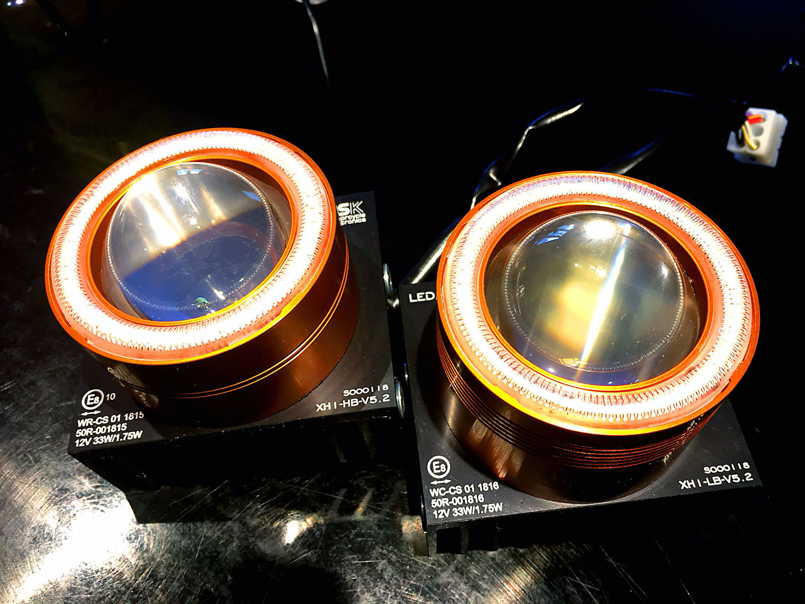

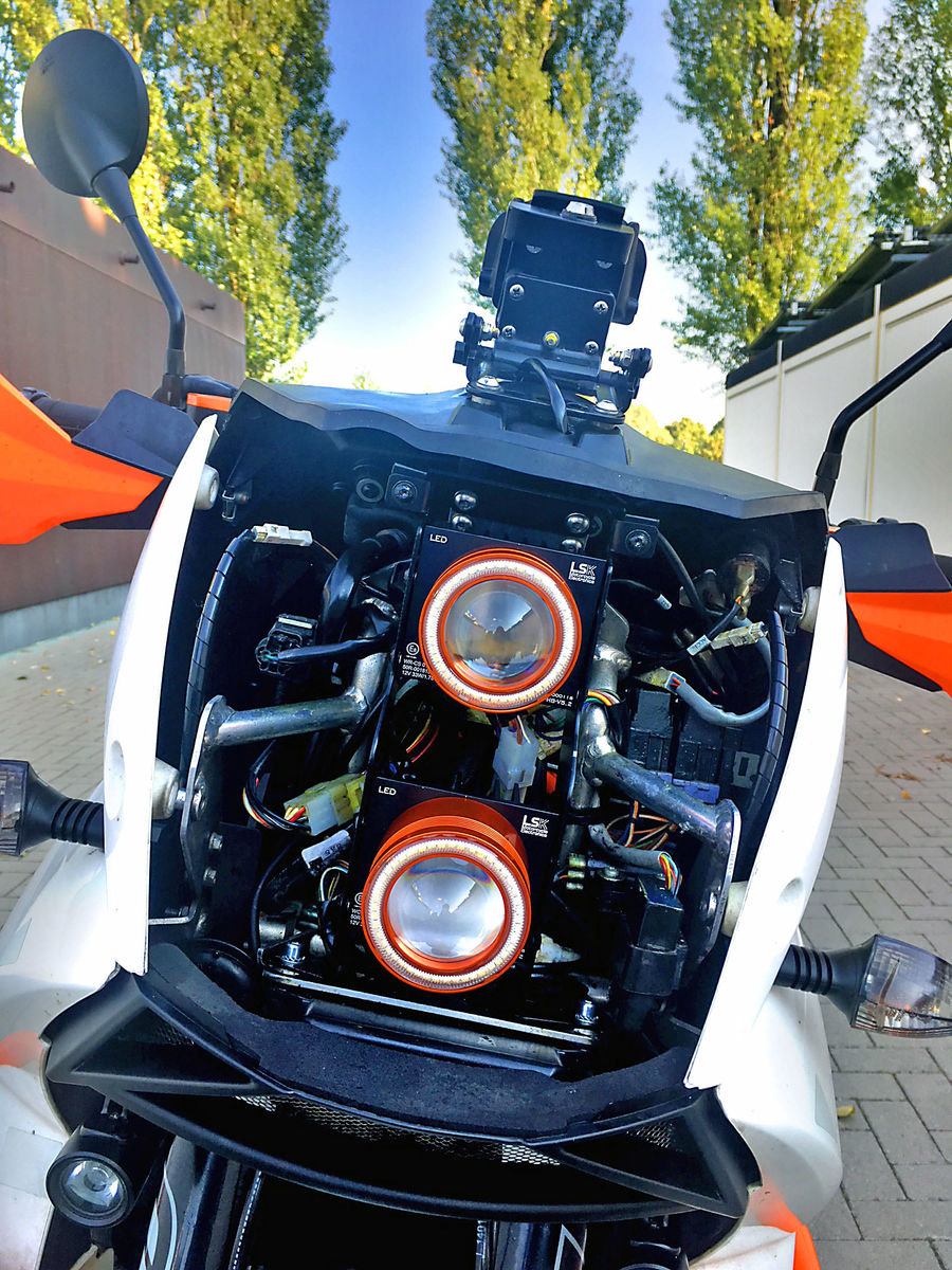

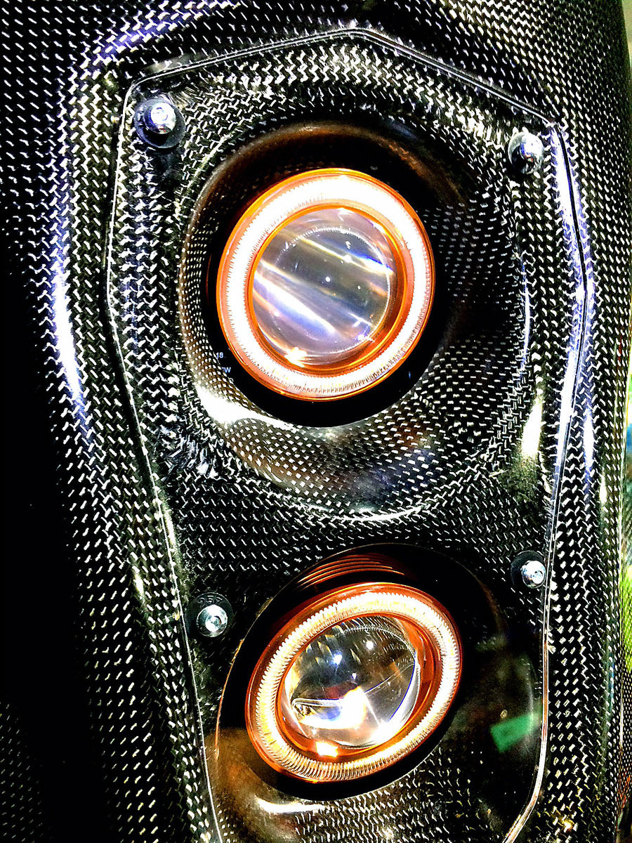

Hersteller ist
https://www.lskelectronics.com
Habe das RR-Kit auch verbaut und bin begeistert Very Happy
Ein echtes Upgrade ! Baut schlank, ist hell und sieht TOP aus wub

Ach ja ...
und die E-Nummer sieht man auch im verbauten Zustand durch den Spalt hindurch zwischen Maske und Led 🤓
