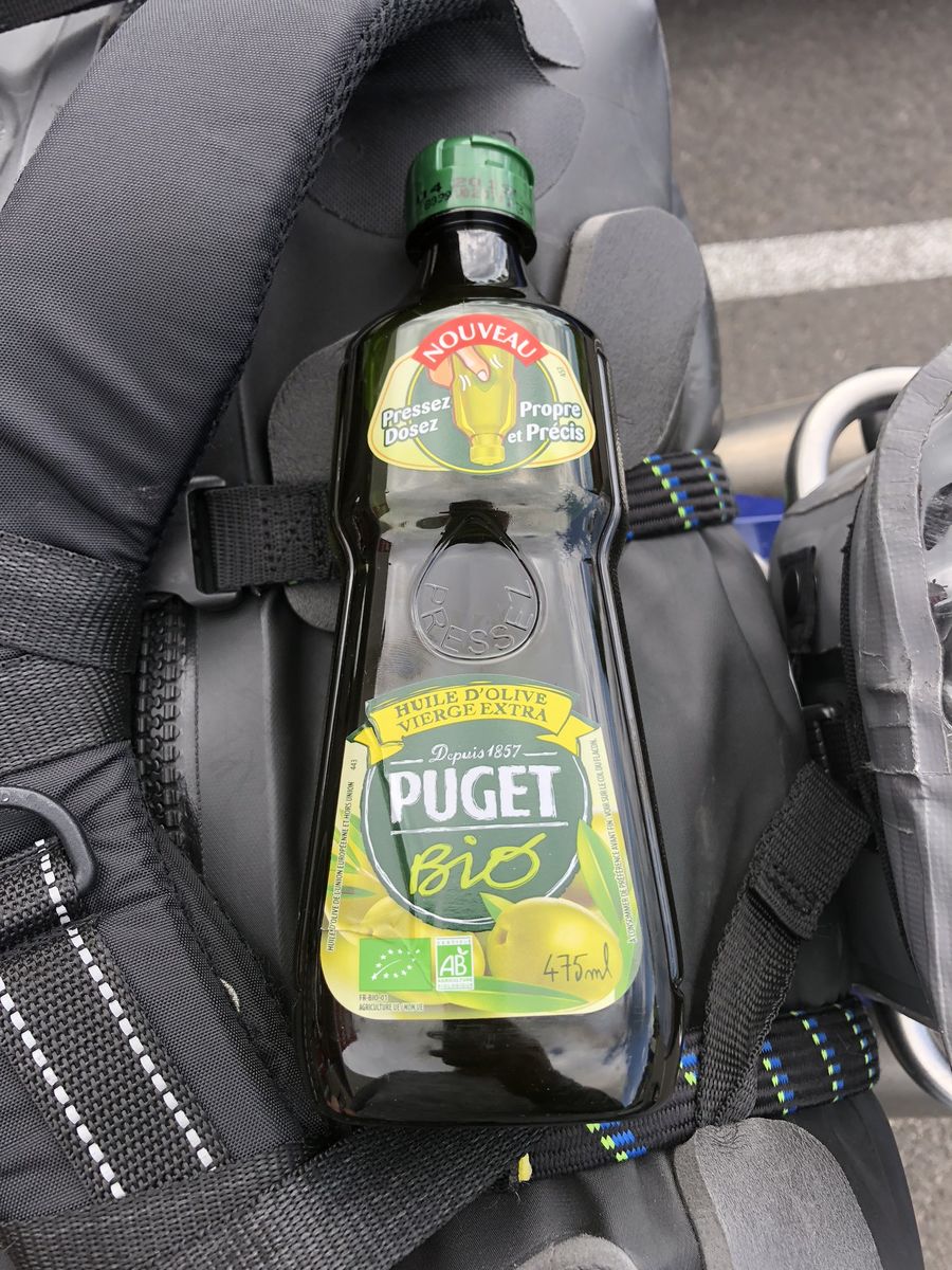

hatte ich hier auch schonmal geschrieben:
http://forum.lc8.info/viewtopic.php?t=35796&highlight=kgz
Nach Reinigung ist alles wieder gut.
In dem Ausgleichsbehälter ist wirklich eine graue Plörre drin.
Das muss Alu Abrieb aus dem Kupplungsbetätigungssystem sein.
Die Alu Partikel setzen sich einfach irgendwann im Dichtbereich fest und verhindern ein sauberes Abdichten. Dadurch entsteht eine kriechende Leckage.
Sobald genügend Hydrauliköl ausgelaufen ist, zieht das System Luft und es lässt sich nicht mehr gescheit Kuppeln.
Ist mir übrigens gerade kürzlich in Frankreich passiert.
Ich habe die Olivenöl Methode angewendet. Funktioniert zur Not gut und greift nicht die Dichtungen an.
Und das Olivenöl gab es in einer praktischen Spenderflasche Smile
Also, Reparatursatz ist meist nicht nötig. Wenn die Gummidichtung noch gut aussieht dann einfach Reinigen.
