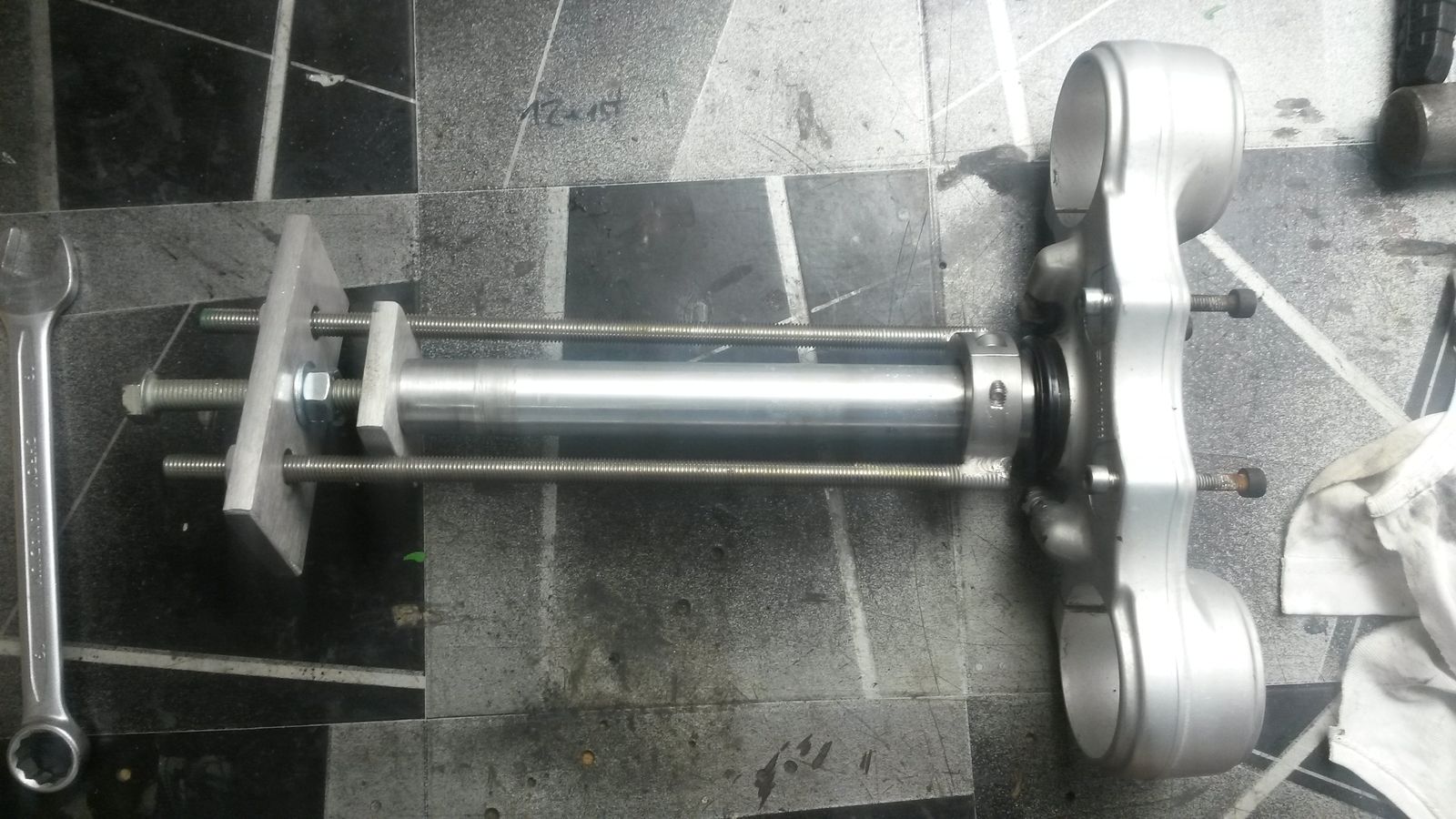

Habe die Vorrichtung heute ausprobiert, in 2 Minuten war der untere innere Lagerring herunter, kein Wärmen notwendig, untere Dichtung bleibt natürlich ganz.
Wenn jemand meine Werkzeuge und Vorrichtungen braucht einfach melden.

Gratuliere. Habe leider im letzten Jahr schon das Lager gewechselt. Dichtung hat etwas abbekommen, habe sie wieder einigermaßen zurechtgebogen.
Das nächste Mal melde ich mich bei Dir (irgendwie freue ich mich schon darauf, daß das Lager kaputt geht. Ich kann nicht ganz dicht sein. wacko ).

Ich habe die neuen Lager ohne wärmen und kühlen eingebaut, ging völlig problemlos
- für die äusseren Lagerschalen mit Aufnahme einziehen oder Plastikhammer einklopfen (Alurund d=50, innen Bohrung für Gewindestange, aussen abgedreht damit Lagerring geführt ist)
- innere Lagerschale mit Alurohr d=35x2,5mm und Plastikhammer auf den Sitz klopfen, Verkanten durch die Führung vom Lenkkopfschaftrohr praktisch unmöglich
ich klopfe die Lagerringe lieber ein da ich dann am Klang höre ob sie satt anstehen, beim einziehen/pressen fehlt diese Rückmeldung

ob die dünne, empfindliche Trennscheibe vom Dremel das packt, weiß ich nicht. Ich habe da immer eine alte, klein gewordene Trennscheibe, und an der Flex baue ich das Schutzblech ab um besser ranzukommen (Schutzbrille!). Im Grunde reicht ein tiefer Einschnitt, nach Möglichkeit nur in den Lagerring! Very Happy Anschließend hier den Meißel ansetzen und mit einem Hammerschlag den Lagerring absprengen.

wenn ihr ein schweissgerät habt genügt auch kurz ne 1cm naht auf den lagerring legen, und mit nem glas wasser schnell abkühlen.
durch die aufweitung durch den schnellen temperaturanstieg und die abschreckung beleibt der ring dann 3-4 hundertstel grösser und fällt im idealfall von selbst vom rohr.
ganz ohne flexen und hammern
