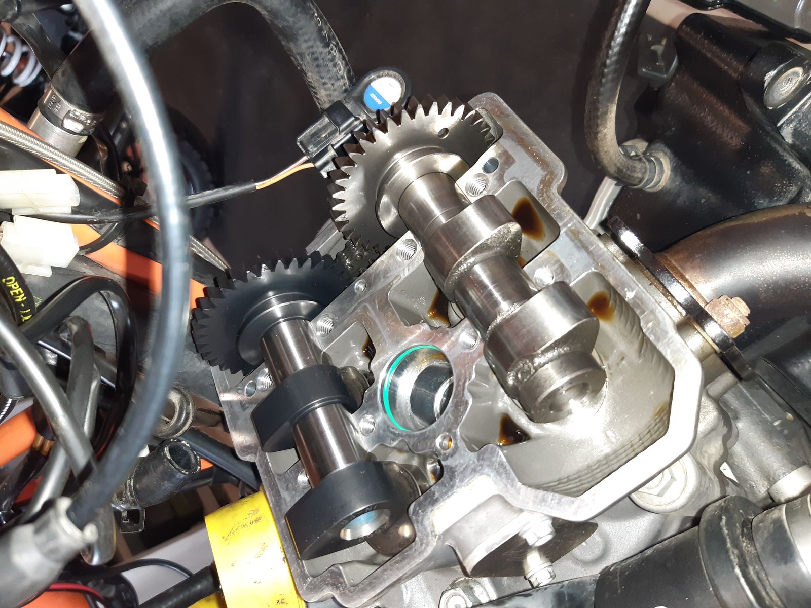

Gestern beim Ventile einstellen fast hinten übergeschlagen! ohmy
Was sagt Ihr dazu ?

wacko das sieht nach, einmal neu machen, aus.
da nur ein Nocken so schlecht aussieht, frag ich mich ob die Ursache vielleicht an schlechter Oberflächengüte des Tassenstössel liegt?
Oder sind die Nockenwellen tatsächlich so schlecht verarbeitet, aber nach 14tkm ?
Ich will im Winter an meine ran, etwas graust mir davor, scheint ja kein Einzelfall zu sein.

das Zauberwort heißt: Pitting… gibt es auch bei Radlagern... Cool
https://de.wikipedia.org/wiki/Pitting#:~:text=Als%20Pitting%20%28zu%20deutsch%3A %20Gr%C3%BCbchenbildung%29%20wird%20ein%20schalenf%C3%B6rmiger,auf%2C%20zum%20Be ispiel%20bei%20W%C3%A4lzlagern%20und%20Zahnr%C3%A4dern%20.
Kann passieren... Ursachen: Normaler Verschleiß an gehärteten Oberflächen, Material- oder Härtungsfehler … bei 14tKm vermutlich Mat- oder Härtungsfehler.. Überbeanspruchung... da müsste Ventil (krumm), Ventilfeder oder Führung ne Meise haben..

Pitting, kam früher öfters vor und dürfte nichts anderes in Mitleidenschaft gezogen haben.
Bei Bay finden sich des Öfteren günstige Köpfe oder Nockenwellen gebraucht. Die gut anschauen bzw. Detailbilder schicken lassen und tauschen.

Danke Euch.
Sonst sieht Alles gut aus. Es waren aber 5 Ventile nachzustellen.
Werde die Nockenwelle wohl neu bestellen.
Gruß und schönes Wochenende, Marco.

nimm mal die Nockenwelle ab... schau dir die Lager der Nockenwelle an... ob die Lagerstellen verschmiert sind (Also...das Alu... irgendwie komisch aussieht, dann könnte irgendwas am Ventiltrieb im Arxch sein). Das Töpfchen auch mal runter nehmen..und nach den Ventilfedern schauen (Achtung sind zwei Federn pro Ventil) ob es Auffälligkeiten gibt...
Mit 95% Wahrscheinlichkeit war es ein Härtungsfehler... abbaaa sicher ist sicher... Wink

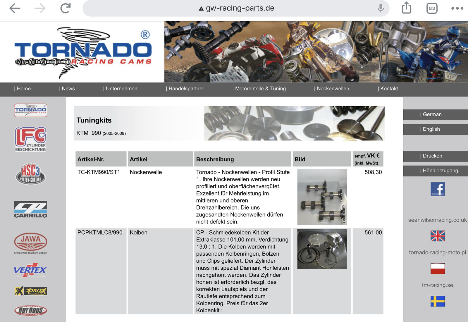

Ist das was UND Hat das schon jemand durchgeführt?

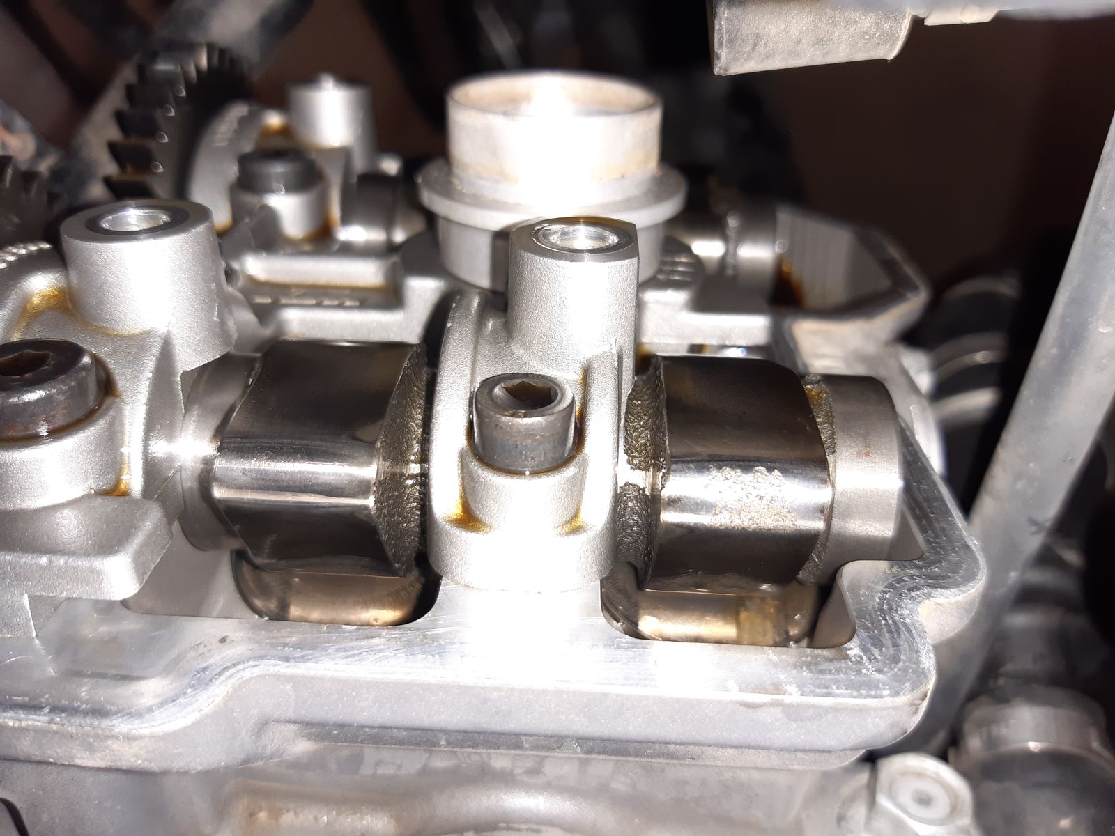

Freitag bekommen. Heute Probefahrt. Mr. Green
Sieht schon deutlich anders aus, die neue Variante.
