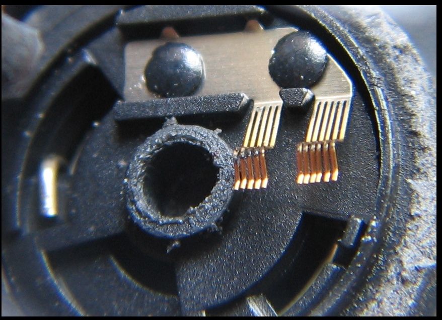

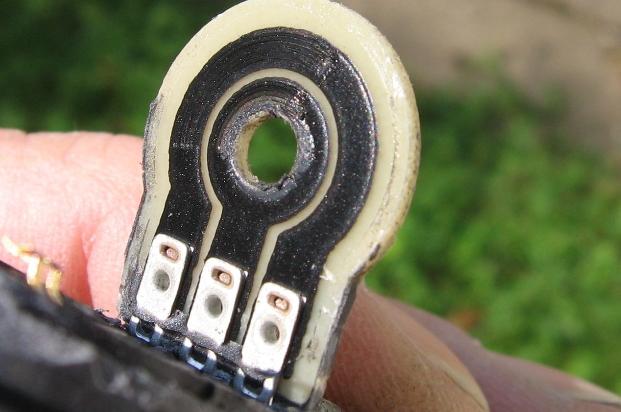

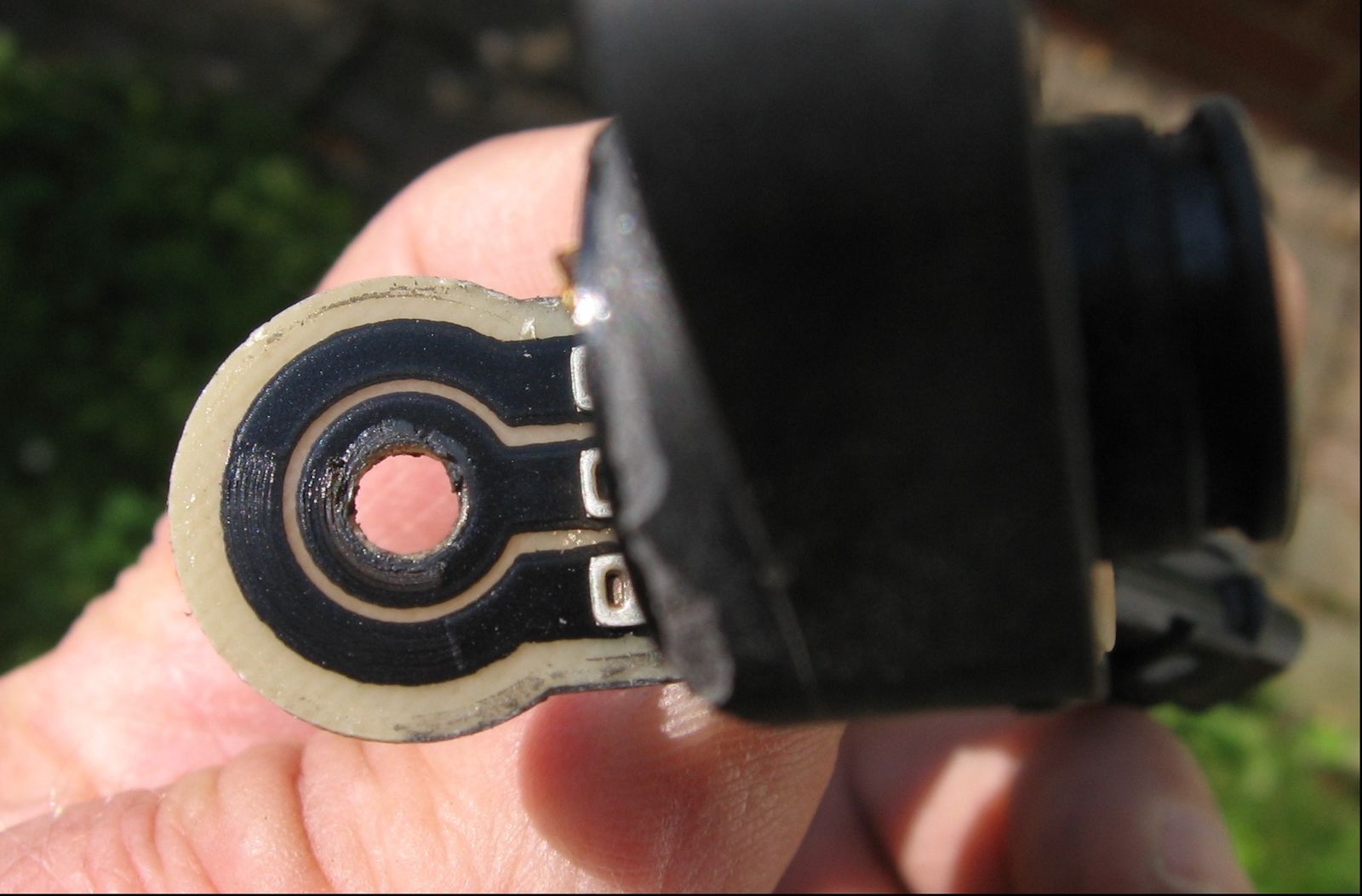

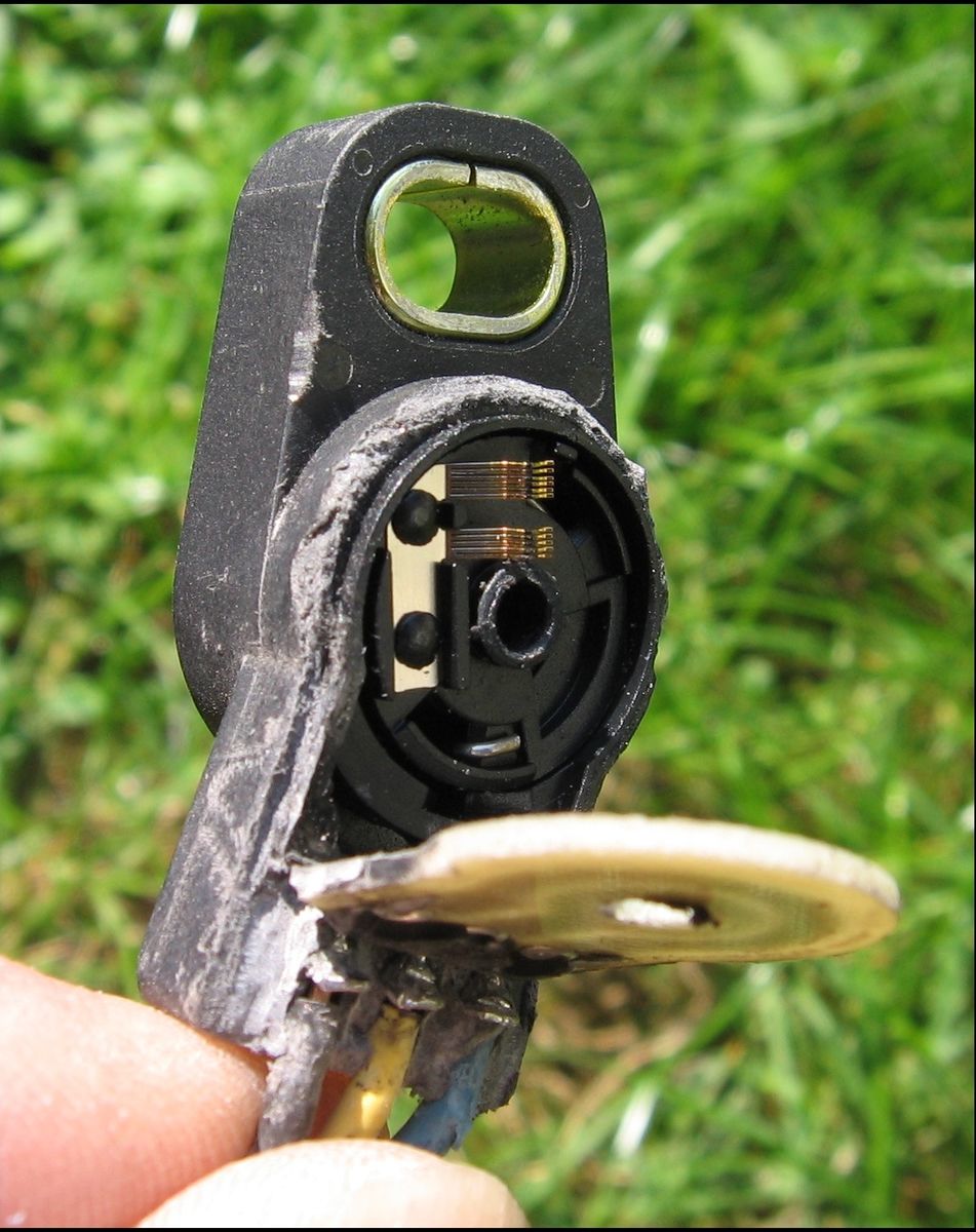

Ok, der letzte Beitrag ist nun über ein Jahr alt, aber ich will auch über einen Erfog berichten.
Bei mir war der Übeltäter ebenso der untere Drosselklappen Sensor (61041177000).
Noch mal nur zur Sicherheit die Symtome:
ADV 990 Bj. 2011 (Reparatur bei 26.000km)
- bei flüssiger, zügiger Fahrweise keine Probleme
- im ruckelnden, zähfließenden Verkehr unfahrbar wegen plötzlicher bzw. sporadischer Erhöhung der Leerlaufdrehzahl
- das ganze alles gerne bei warmen Außentemperaturen
- nach Zündung AUS erstmal wieder in Ordnung, ...bis zum nächsten mal
Die Beschreibung meiner ganzen Reparaturversuche möchte ich Euch ersparen.
Die ganzen Tipps dazu stehen ja zu genüge hier und im restlichen Netz.
Nach dem Wechsel vom vorderen unteren Drosselklappen Sensor (durch Werkstatt) habe ich das ausgebaute Teil mal "aufgeschraubt". (siehe Fotos)
Jo, alles klar !
Auf der Schleiferbahn der Wiederstandsbeschichtung befand sich zum Teil altes vergammeltes, eine Art schwarzes Fett ! Ebenso in der Führung der Schleiferachse.
Ob das nun zur Schmierung der Achse schon bei der Herstellung eingebracht wurde oder von Außen durch das Kraftstoffgemisch über die Welle eintrat, konnte ich nicht richtig beurteilen.
Für mich sah es nach Herstellung aus, da das Gehäuße recht gut nach Außen abgekapselt ist.
Wer elektrisch bissel Ahnung hat dem leuchtet es ein, daß dadurch keine gescheiten Werte an die weitere Elektronk gesendet werden. Außerdem kommt auch noch die extreme Hitze am Drosselklappenkörper mit ins Spiel.
Ach ja, ...die gleichen Teile sind auch bei Triumph verbaut.
Meine ADV und ich sind jetzt endlich wieder Freunde.
