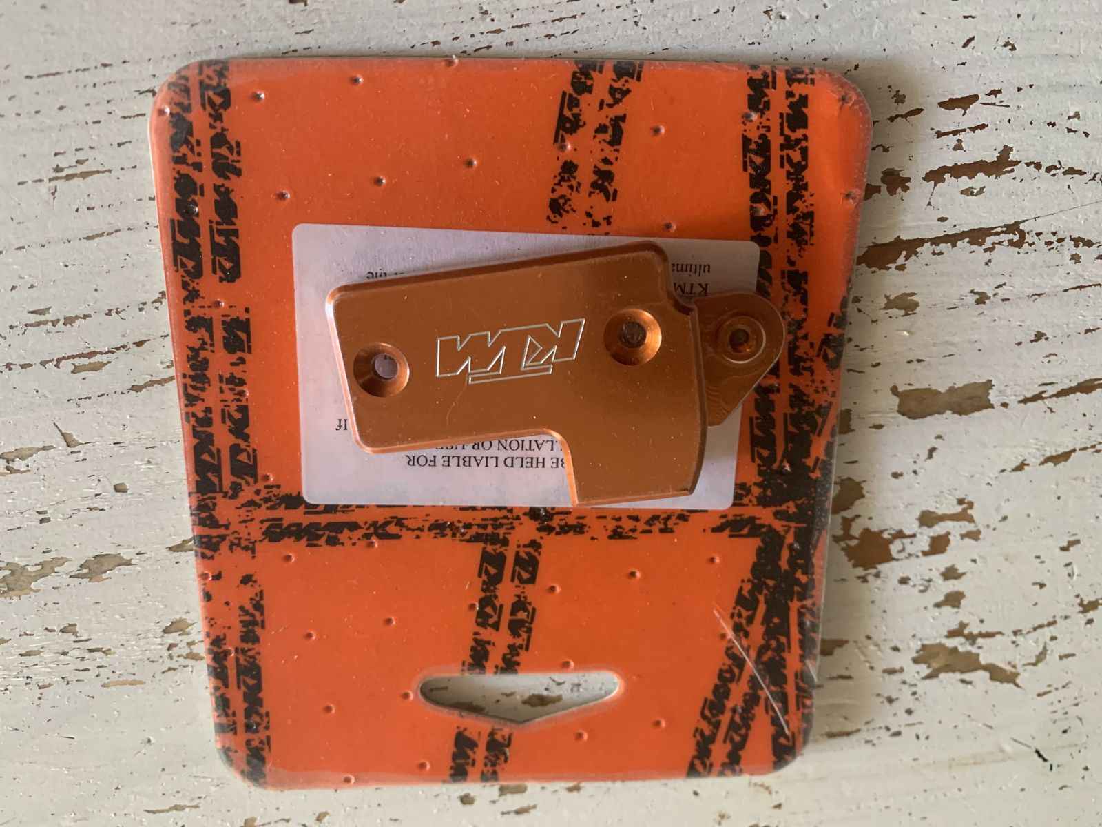

Ich habe mir einen CNC-Deckel für den Kupplungsausgleichbehälter gegönnt. Soweit so schön. Erst bei der Montage ist mir aufgefallen, dass der Chokehebel mit dem Deckel verbunden ist. Habt Ihr den Chokehebel an eine andere Stelle gesetzt? Danke für Eure Vorschläge

Es gibt einen CNC Deckel mit Chokehalterung Wink

Danke Dir Stefan. Blöd das Team West den normalen Deckel für die 950er anbietet. Werde mir dann den Deckel mit Chokebefestigung woanders besorgen

ZAP hat einen orange eloxierten Deckel mit Chokehalterung, Deckel ist nach meinem Wissensstand bei der 640er LC4 sowie der alten EXC Baureihe Bj. 2000 bis mind. 2005 gleich.

Hier das Teil, was du brauchst:

Grüße von Stefan

Danke Dir Stefan. Ich hab es gerade bestellt.
