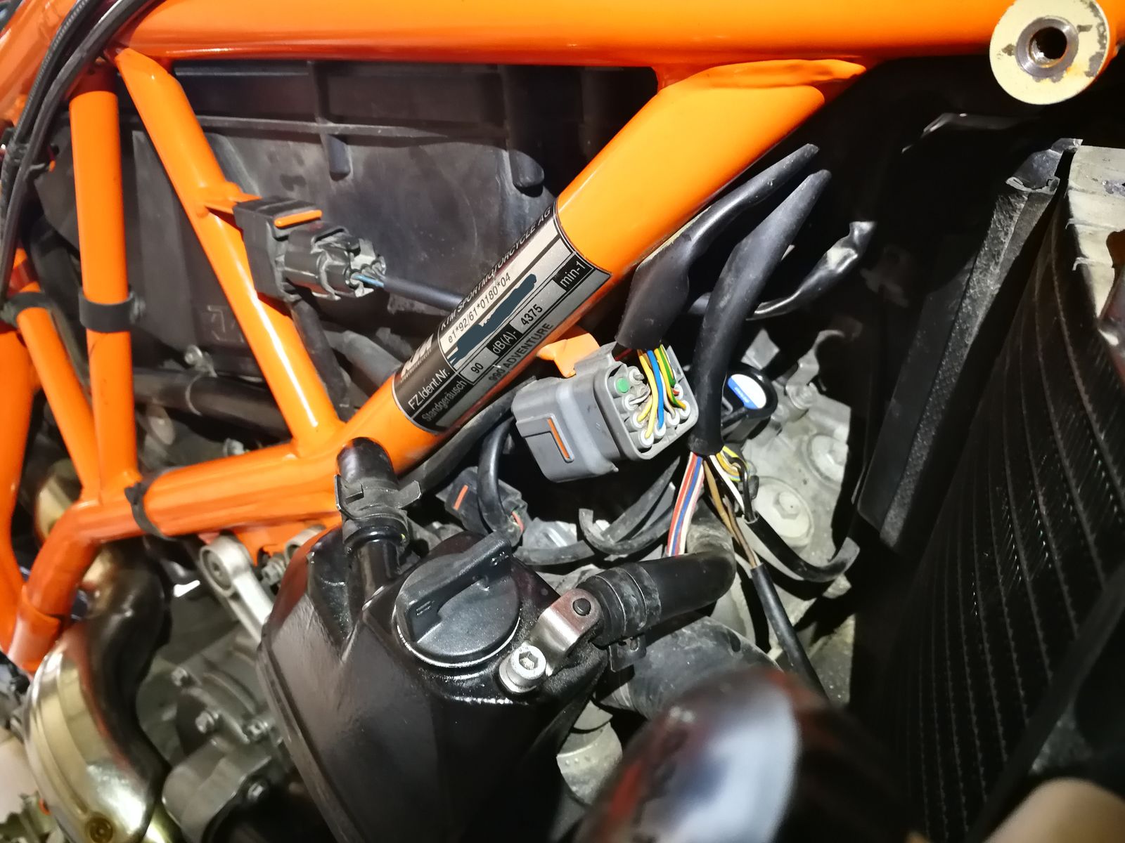

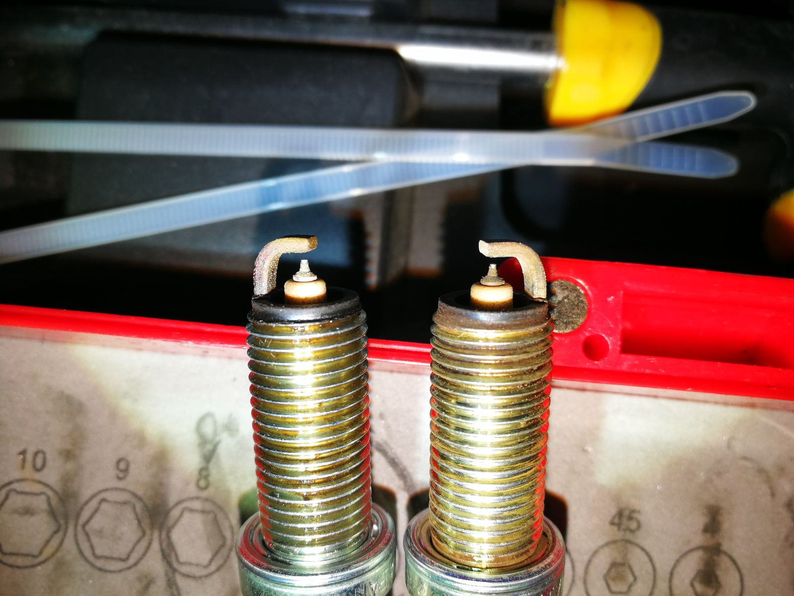

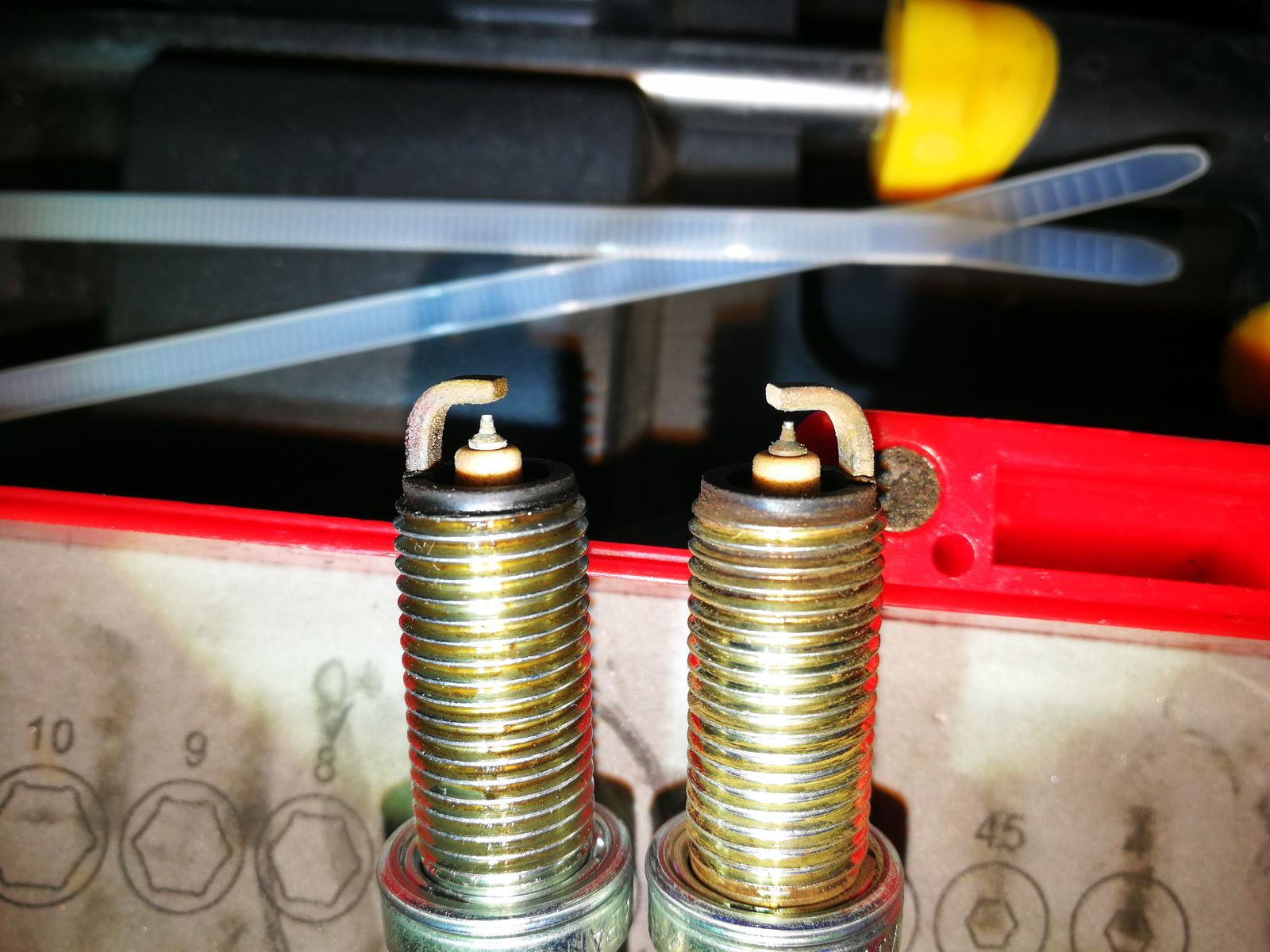

Smile Danke. Mit der passenden 14er Nuss hats geklappt. Die vordere Kerze ist schon echt ne Fummelei, aber mit Geduld und Spucke geht's eigentlich doch recht leicht. Wenn der Kühler etwas nach vorne geschwenkt wird ist eigentlich genug Platz. Ist zwar immer noch eng um z.b. mit dem Drehmomentschlüssel die Kerze anzuziehen aber es geht gerade so eben. Die Kerzen sehen nach den 15600km eigentlich noch echt gut aus.
