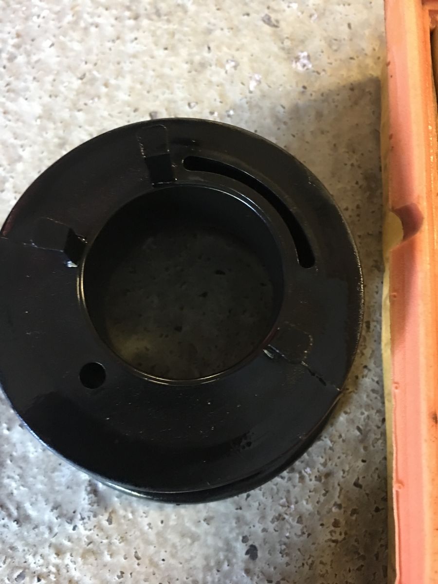

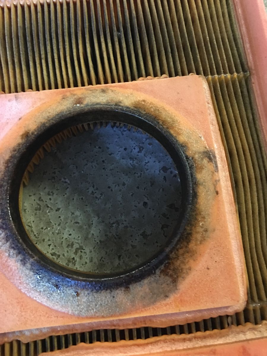

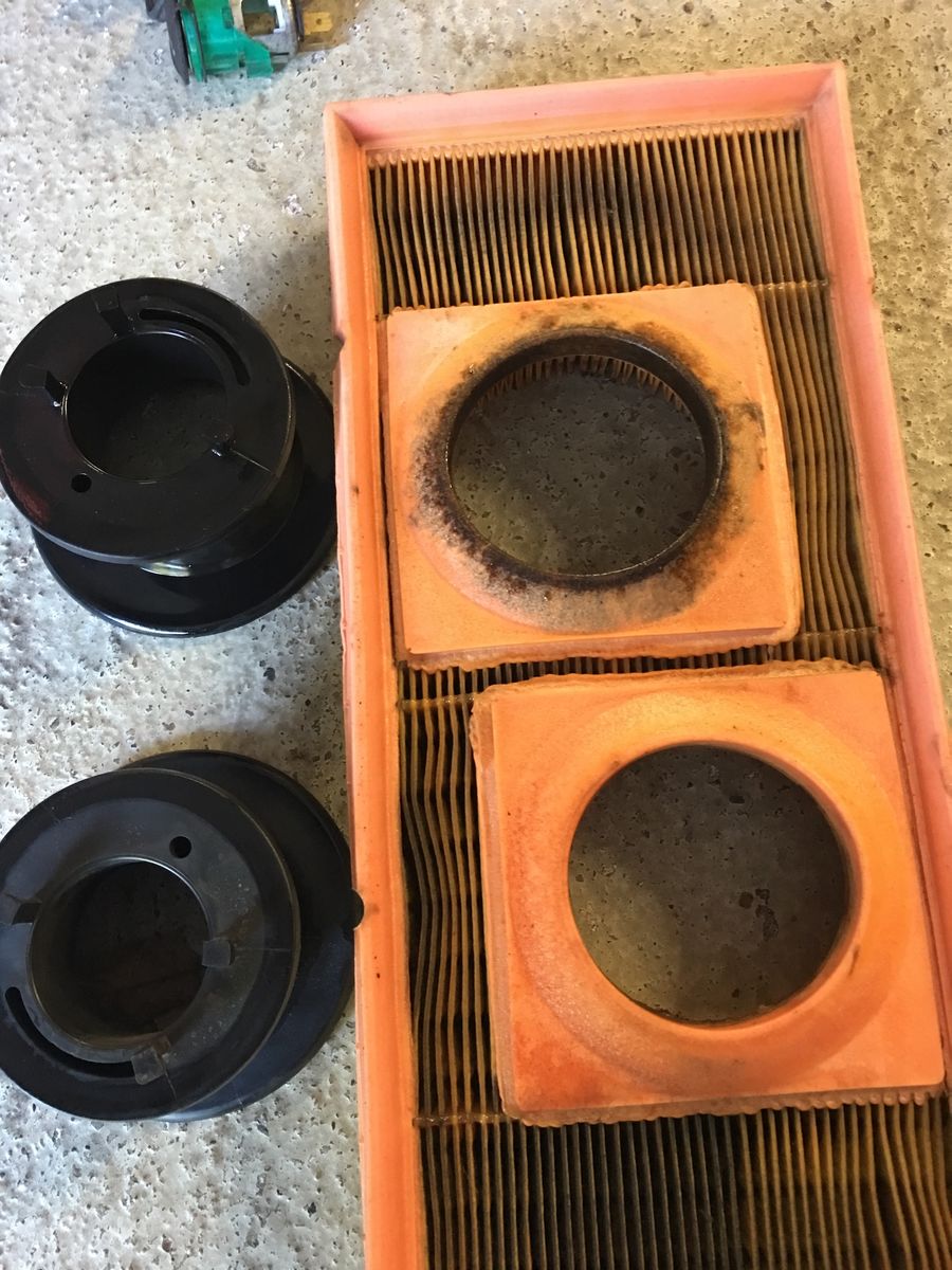

Habe bis jetzt noch nicht angefangen richtig zu zerlegen aber folgende dinge sind mir aufgefallen:
    * Der vordere Trichter im Luftfilter is etwas ölig (fotos unten)
    * Der rechte Auspuff (vorderer Zylinder) ist nach einer Fahrt viel wärmer als der linke
    * Der rechte Auspuff hat, im Gegensatz zum linken, einen süsslichen Geruch
sagen diese Symptome jemanden was? Will den milden September noch für ein paar kurze Ausfahrten nutzen und erst danach anfangen zu zerlegen.

BeitragVerfasst am : Mi, 18. Sep 2019, 19:47    Titel: Antworten mit Zitat
ich tippe jetzt mal ins......
1)zuviel oel sprich zu hoher oelstand weil wahrscheinlich
2) wasser im oel heisst sofort
3 oelfilter ansehen ob schon aufgegwollen würde auch das von dir beschriebene scheppern begründen und auf eine def. wapuwedi schliessen ergo
4) wasserpumpenwellendichtung erneuern; achtung wenn neues w-rad dann auch neuer deckel notwendig! ansonsten gibts hier genug infos zur rep.
süsslicher geruch blink denke dass da eine oel/wasser/frostschutz emulsion über den vergaser verbrannt wird; daher auch mein umkehrschluss auf wapu

BeitragVerfasst am : Do, 19. Sep 2019, 5:45    Titel: Antworten mit Zitat
@ Florianstp
Wechsel den Wellendichtring im Lichtmaschinendeckel. Der ist für die Motorentlüftung zuständig. Ist er defekt zieht er das Motorenöl aus dem Motor und bläst es beim Lufi raus.
Lichtmaschinendeckeldichtung und Wellendichtring kaufen
Linken Tank runter
Moped auf die Seite legen .
Wenn man weiß was man tut zwischen 30 und 60 min Arbeit.
