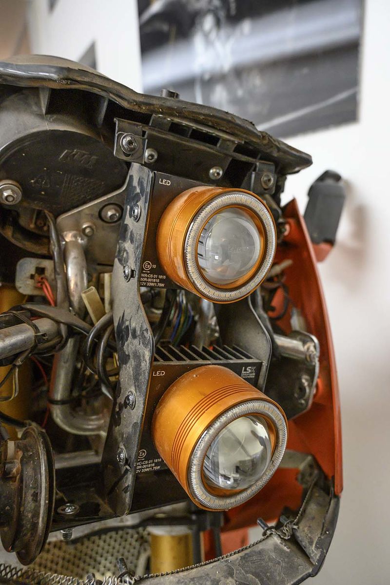

Ich habe ein RR Kit von Rade gekauft. Kam auch relative schnell hier in der Schweiz an .
Ich habe das Kit mit der klaren Scheibe genommen was keine schlaue idee war.
Die Scheibe nimmt Licht auf und leuchtet extrem Hell an der äusseren Umradung ...was stört extrem auf kleinen unbeleuteten Wegen und Strassen...dazu kommt noch das die Scheibe an sich durch das Licht milchig wird....das ganz wird richtig übel wenn man Fernlicht anmacht......
Im Link findet ihr Bilder und ein Video ......
Das ist nix mit der klaren Scheibe ....... habe mal Rade angeschrieben mal sehen was die sagen .

nein tue ich nicht aber wenn du so ein leuchtendes etwas , was auch noch sehr hell leuchtet ständig vor dir hast stört das extrem ...und wenn du dann auch noch auf null beleuteten off road wegen fährst ist es mega übel ....aber sie haben mir eine Carbon version geschickt ....
hätten sie es wie das KTM 1090 1190 1050 RR kit gemacht ...kein problem , aber das hätte natürlich mehr Geld gekostet in der Fabrikation
bin am Sonntag auf der Hardalpinetour von einem angesprochen worden der hat das FE rally kit von Rade ....der fragte mich ob ich das gleiche Problem habe......er hatte die Scheibe runter und die Lampen eingestellt ...dann ohne Scheibe ein paar Meter getestet...dann hat es gepasst mit der Einstellung und das wars...., er hatte dann eine Stunde vor dem Start alles mit schwarzen Klebeband abgeklebt , als er gemerkt hatte das es mega stört....also das mit der einteiligen Scheiben ist schon nicht toll.....klar ist viel billiger in der Herstellung....aber sicher nicht die Top lösung

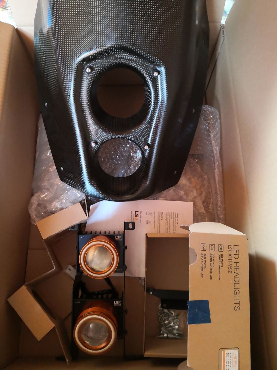

So ich habe heute nen Packet bekommen Mr. Green Mr. Green
Lg Steffen

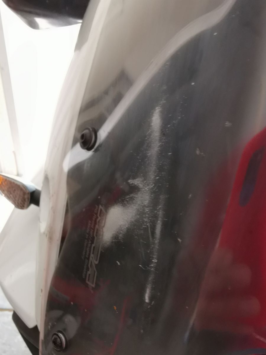

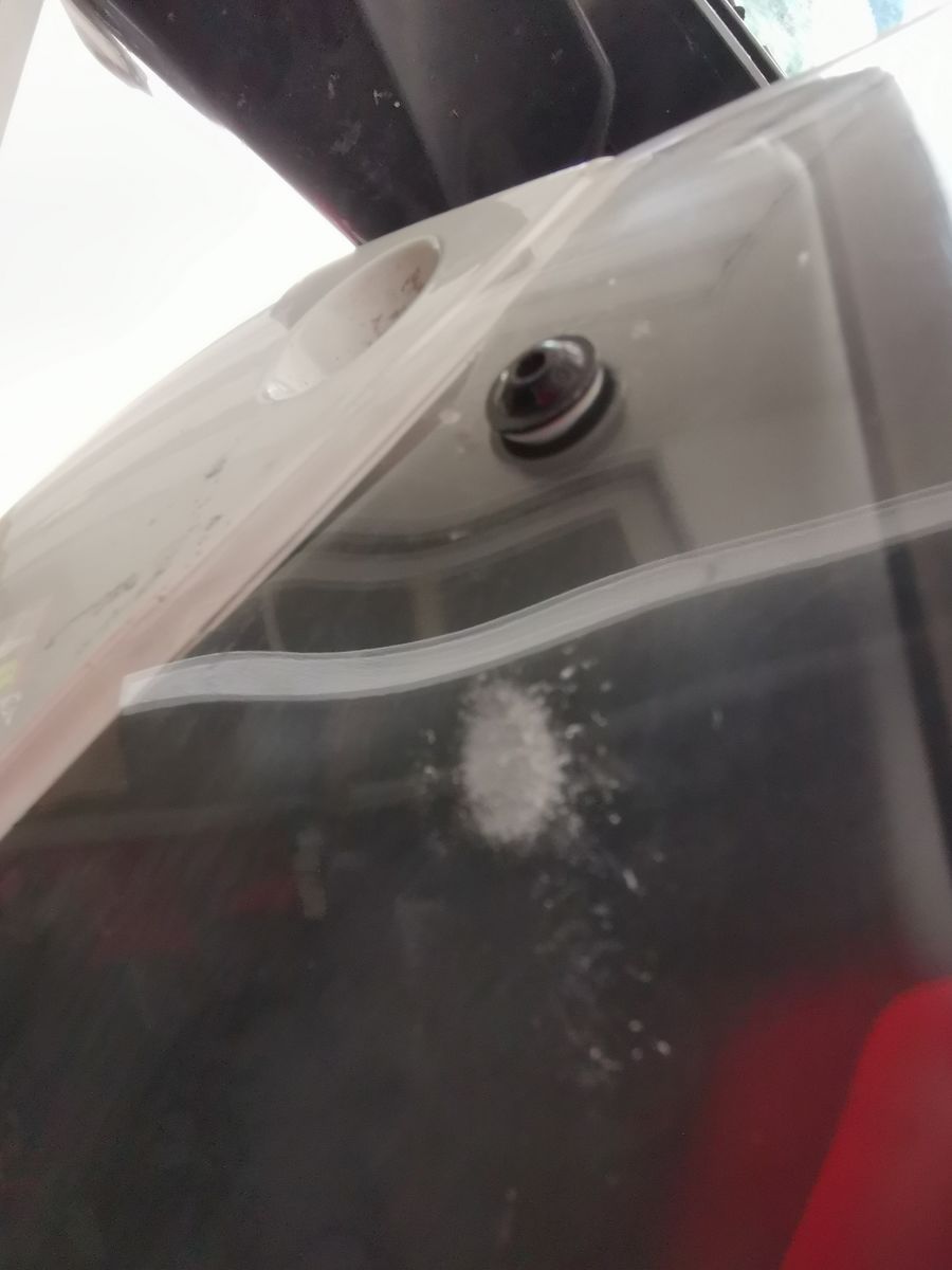

Habe mal eine Frage an alle die das Rade Kit verbaut haben mit der klaren Scheibe ....
habt ihr auch die weissen Scheuerstellen (ca 4 Stellen ).., die sind unter der Scheibe...man sieht es auf der Scheibe von innen und auch auf der Maske ...ich habe die Scheibe sowieso runter und mir auch den MST Kit bestellt....das Radezeug in Klarglass ist nix.....
 Dateigröße:  71.77 KB
 Angeschaut:  458 mal
 Dateigröße:  77.47 KB
 Angeschaut:  464 mal

ich hatte auch zuerst Scheuerstellen. Habe diese mit Kunststoffpolitur wegpoliert. Anschließend die Scheibe mit breiteren Unterlegscheiben aus Kunststoff unterlegt. Danach mit einem Streifen Papier hinter der Scheibe geprüft, dass diese nicht mehr anliegt. Passt jetzt top und nichts scheuert mehr. Auch wenn hier scheinbar alle schreiben, dass diese Scheibe nichts ist, kann ich für meinen Geschmack nur sagen, dass ich dieses Teil top finde.

BeitragVerfasst am : Mo, 16. Sep 2019, 7:04    Titel: Antworten mit Zitat
danke für deine Lösungs vorschläge.
Finde es zwar nicht toll das solche Sachen gemacht werden müssen, nur um die Scheibe zu erhalten und nicht das die so übel nach ein paar KM aussieht.

Scheuerstellen habe ich keine!Vieleicht liegt es daran,dass ich die Gummihaltemuttern mit dem Rand unter der Scheibe habe?
