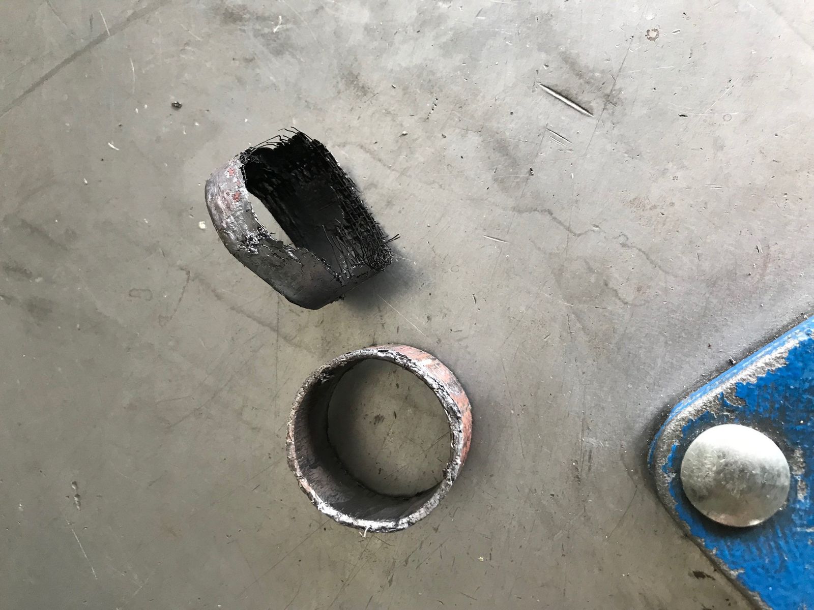

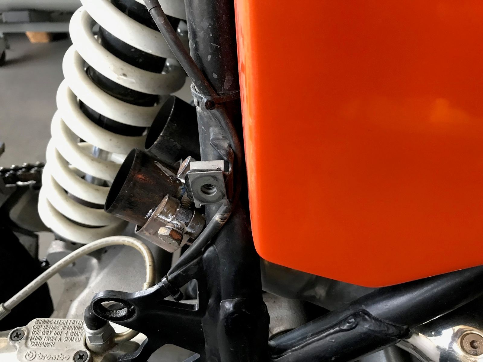

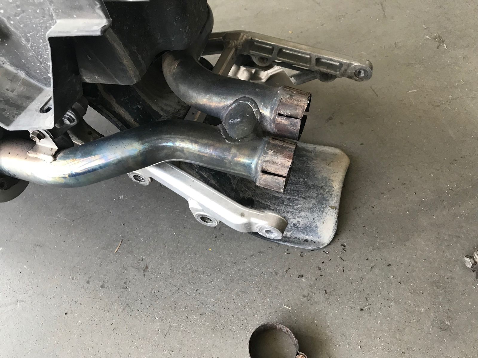

Hallöchen.
Nachdem es auf der Rückfahrt aus dem Piemont immer Lauter wurde unter mir, sind heute die Graphitringe erneuert worden.
Der Eine ist stark einseitig verschlissen.
Vermutlich aufgrund der schiefen Stellung des hinteren Krümmerrohres.
Dieses hatte ich anfang Jahr geschweisst wegen eines Längsrisses.
Weiss allerdings nicht, ob es sich dabei verzogen hat.
Der Krümmer liegt vollflächig parallel am Zylinderkopf an.
Hat jemand ne Idee, wie ich das wieder einigermassen in die Flucht bekomme damit der Graphitring etwas länger hält als 7000km?

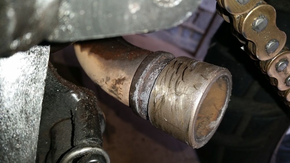

Ja die Auspuffdichtungen verschwinden einfach Rolling Eyes ins Nirwana.
Leider musste ich damals die originalen Graphitdichtungen nehmen. Hätte ich mehr Zeit gehabt, dann hätte ich mir von einem Freund aus Messingrohr passende Dichtungen drehen lassen. Habe ich vor etlichen Jahren mal bei meiner Honda AT und XL1000 machen lassen. Nach deren Einbau gab es nie wieder eine defekte Auspuffdichtung Cool Bei der AT haben die Messingdichtungen über 300tkm gehalten bis zum Verkauf und bei der XL auch über 100tkm bis zum Unfall.
Wenn man jemanden Hat der einem solche Messinghülsen passend drehen kann dann würde ich dieses auf jeden Fall machen.

So sieht die Dichtungshülse bei der Varadero aus. Auf dem Bild ist die Dichtung noch nicht in ihrer endgültigen Position. Man kann aber gut erkennen wie sie sitzt. Und Messing wird bei den Temperaturen am Auspuff relativ weich und flexibel und dichtet dadurch hervorragend ab und im Gegensatz zu den Graphitdichtungen lösen sich diese nicht auf! Diese Dichtungen wurden von einem Forumsmitglied (varaderoforum) hergestellt und in relativ hoher Zahl über das Forum verteilt und auch verbaut. Die Erfahrungen waren zu 100% positiv. Es mussten nie wieder die Dichtungen getauscht werden. Und bei der Varadero haben die originalen wirklich nicht lange gehalten!
Wenn also bei meiner 990er die Dichtungen wieder mal hinüber sind, werde ich sie gegen Messingdichtungen tauschen Wink
VG Arne
