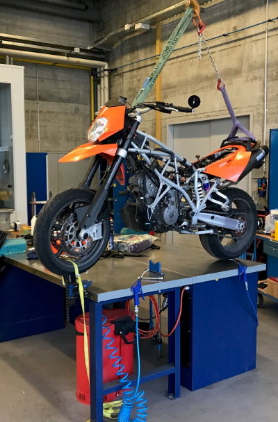

Edit: Zum Motor ausbauen kannst du das Moped vielleicht an einen Carportbalken o.ä. mit 2 Spanngurten fixieren. Sonst wird das Schwierig mit dem Bierkastenständer. Deckenkran geht auch. So hab ich bei ner SM den Motor neulich rausgebaut.

Den Motor bekommst du auch mit Hilfe des Mittelständer raus . Aufbocken und eine kleinen Wagenheber vorn unterstellen. Den Motor kannst dann über die untere Motorhalterung abkippen und wegnehmen. ( nach einem ausgiebigen Frühstück)

Hat jemand Erfahrung mit diesen Bierkästen-Stützen - is nich so als hätte ich dabei nen mulmiges Gefühl Mr. Green
Nimm lieber die vom Kalt-Loch-Bräu, die nimmt die Feuerwehr auch Very Happy
