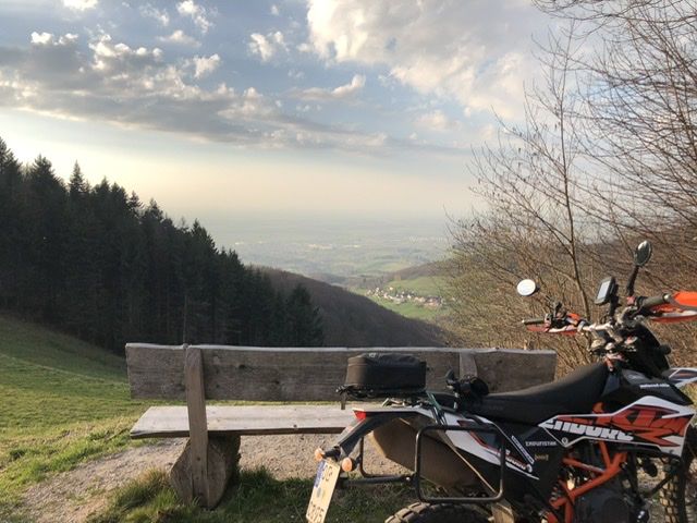

Ich habe nach der PP-Sitzbank eine Kahedo-Bank von Touratech günstig erwischt ... und bin begeistert. Deutlich das Beste! Gute Polsterung, höher, angenehmer Belag. Endlich mehrtägig langstreckentauglich.
Wiege 90 kg und bin 175 groß. Höhe geht grade so.
Will ich nicht mehr hergeben.
Foto von heute, habe grade nichts besseres da.
Servus, Monti

Hab schon einige verschiedene Sitzbänke für die 690er Enduro ausprobiert, bin auch bei der Kahedo hängen geblieben. Fahr die Hohe von Kahedo, bin jedoch auch 1,90 groß.
@Monti: mit 1,75 und die hohe Kahedo, Hut ab, im Gelände werden sogar mir oft die Haxn zu kurz mit der hohen Kahedo.
