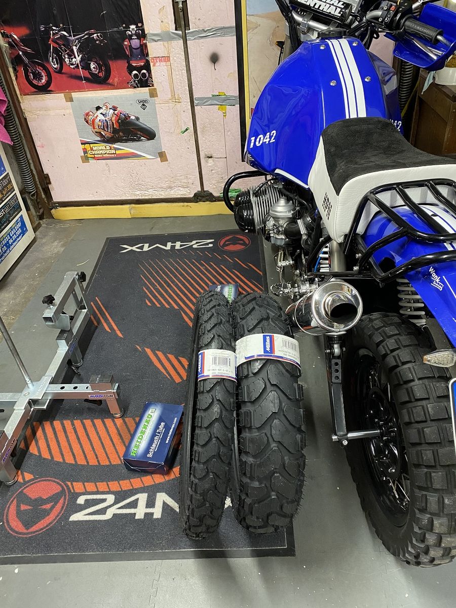

BeitragVerfasst am : Di, 12. Jan 2021, 19:36    Titel: Antworten mit Zitat
So hab nun die Reifen erhalten, MITAS E-07+.
Alte Reifen mit dem Montier Gerät runter ging recht leicht.
Dann den hinteren 150 / 70 /18 aufgezogen, durch die Breite ging das ein fummeln des Schlauches recht leicht, da ich kein Talkum zur Hand hatte tat es auch etwas Mehl.
Als ich die Reifen beim Packetdienst abgeholt hatte dachte ich mir, man sind die Pellen steif, die kannst bestimmt ohne Luft fahren.
Die Steifigkeit des vorderen Reifen machte sich dann auch bemerkbar, alleine das Ventil vom Schlauch in das Loch zu fummeln hat schon etwas gedauert.
Das nächste mal lege ich den Schlauch gleich in den Reifen ein.
Beim montieren mit dem Reifenmontiergerät war dann im letzten Drittel schon recht viel kraft nötig und ein Montiereisen.
Man sieht auf den Videos auch immer nur wie ein hinterer Reifen montiert wird ohne Schlauch.
Und da geht es recht leicht.
Ich muss aber auch sagen, so eine STEIFE harte Pelle hatte ich noch nie.
Das Teil ist entweder aus Holz oder ein besonderer Gummi und hält ein Leben lang.
Dann war ja noch Auswuchten an der Reihe, das funktionierte mit dem Auswuchtbock tadellos, aber dabei schenken sich die Teile untereinander vermutlich nichts auf dem Markt.

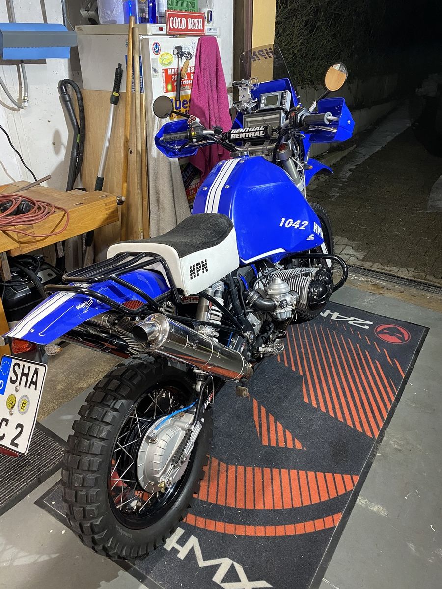

TortureKingOffline
Anmeldungsdatum: 08.07.2018
Beiträge insgesamt: 61
KTM EXC-F 350 (2016)
Yamaha TT600S Belgarda / XT600 3AJ / Triumph Speed
BeitragVerfasst am : Di, 12. Jan 2021, 20:33    Titel: Antworten mit Zitat
Zeig doch mal mehr vom Boxer. ;-)

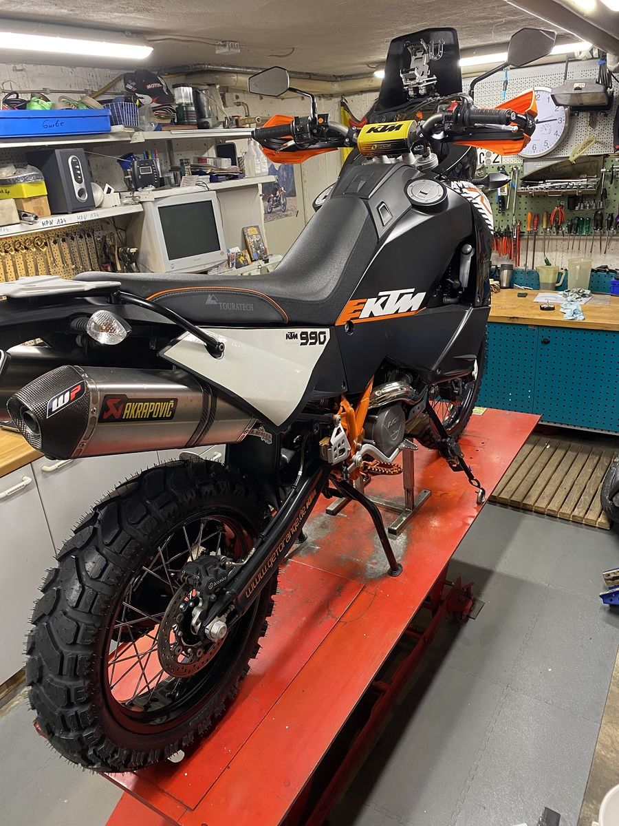

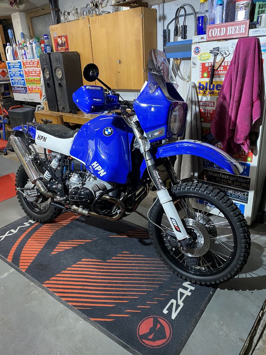

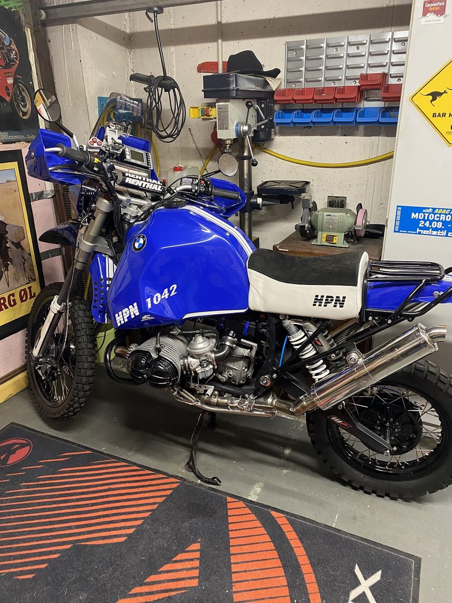

BeitragVerfasst am : Mi, 13. Jan 2021, 20:28    Titel: Antworten mit Zitat
Bitte!
 Dateigröße:  267.55 KB
 Angeschaut:  694 mal
 Dateigröße:  287.8 KB
 Angeschaut:  671 mal
 Dateigröße:  267.32 KB
 Angeschaut:  670 mal
Gruß Günter

BeitragVerfasst am : Mi, 13. Jan 2021, 20:29    Titel: Antworten mit Zitat
Und hier die Neu Bereifte @
 Dateigröße:  242.13 KB
 Angeschaut:  681 mal
Gruß Günter

reisegerryOffline
Anmeldungsdatum: 01.01.2014
Beiträge insgesamt: 143
Yamaha TDM 850
 →  75.000 km
BeitragVerfasst am : Mi, 13. Jan 2021, 21:52    Titel: Antworten mit Zitat
blink ja, da legst di niedda
welch geile Geräte
Auch wenn der Boxer wahrscheinlich 1000 KM Reichweite hat Very Happy
Die 990 R hätte ich auch gern Rolling Eyes
Glückwunsch zu diesen Beiden Sahnestückchen...
