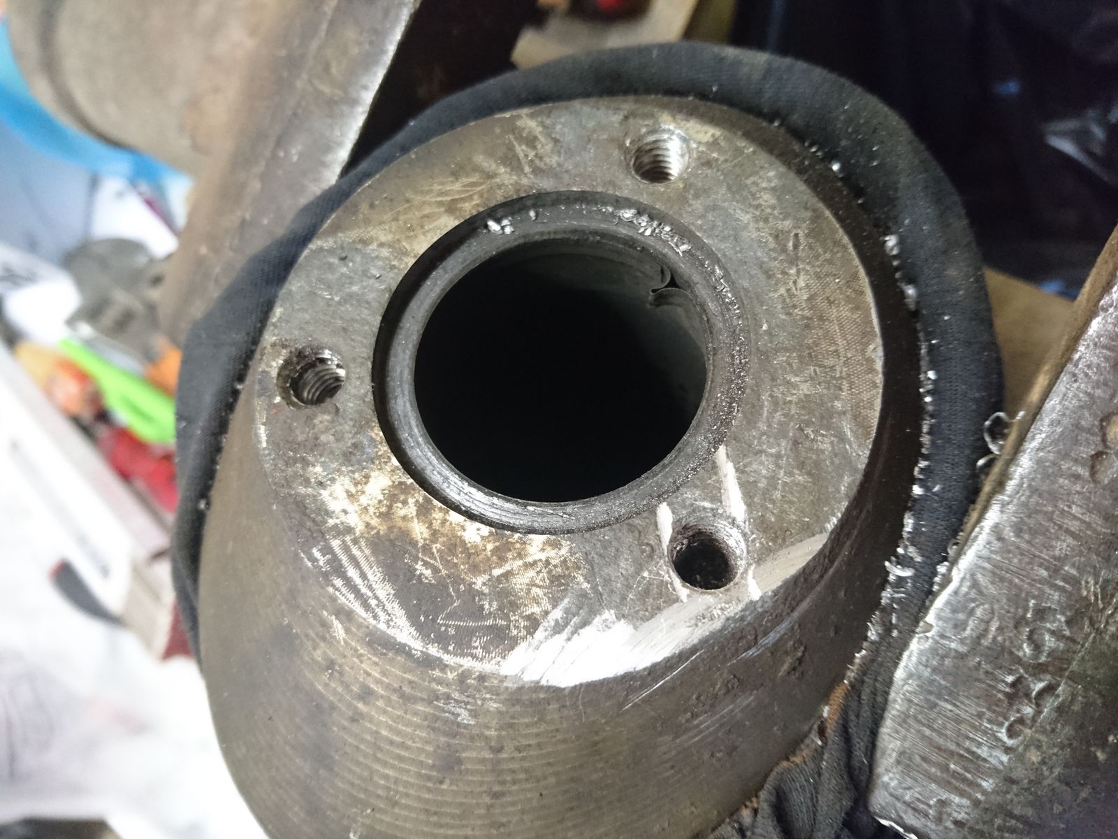

el ce achtler @ So, 22. Nov 2020, 19:26 hat folgendes geschrieben:
Rest sitzt bombenfest. Ausbohren oder gibt's n Trick?
Das Bild lässt sich nicht öffnen.
Mein Schlosser hat grosse Muttern auf die Schrauben
geschweisst und dann mit einem mächtigen Schrauben
Schlüssel geöffnet.
Aber, die Platten am Y-Stück sind drehbar wenn sie
frei sind. Man könnte die Köpfe einfach abflexen und
die Löcher versetzt neu bohren ...
Keramikpaste verhindert solche Übungen definitiv.

Bild ist irgendwie weg. Alle Köpfe mit der guten alten eisensäge (war ja Sonntag) entfernt. Ich hab dann die Fuge zum Gewinde ausgekratzt, über Nacht nochmal eingeweicht, jetzt ist nur noch eine übrig. Das Loch auf dem vorigen Bild ist die einzige, die regulär rausging.
Kermikpaste hab ich schon gelesen, die akras hat mein freundlicher vor 100000 schon anno 2004 montiert.

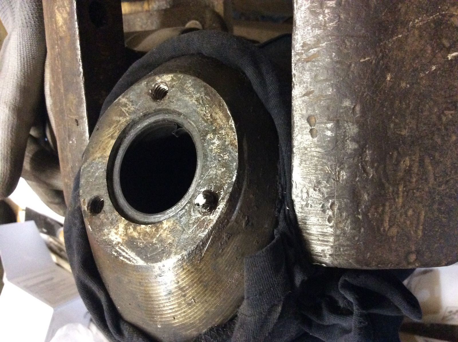

den ersten Versuch würde ich mit ordentlichen Schweißgripzange probieren...eventuell noch mit awengle Hitze und Löser... Versuch 2 wäre dann Mutter mit SW 14++ draufbraten... und mit Gefühl lösen... also ned beim erten Versuch gleich mal 90° zustellen

Hitze und 40cm Zange erfolglos. Gripzange zu schwach. Ruckartig mit der Zange hatte bei den anderen Erfolg, bei der letzten jetzt genudelt bis kaum noch Material übrig. Rest weggelegt. Nu ausgebohrt. Linksausdreher zwischendurch probiert. Keine Chance. Komplett gebohrt, Gewinde nachgeschnitten. Letzte Schraube hat so lange gedauert wie alle anderen zusammen.

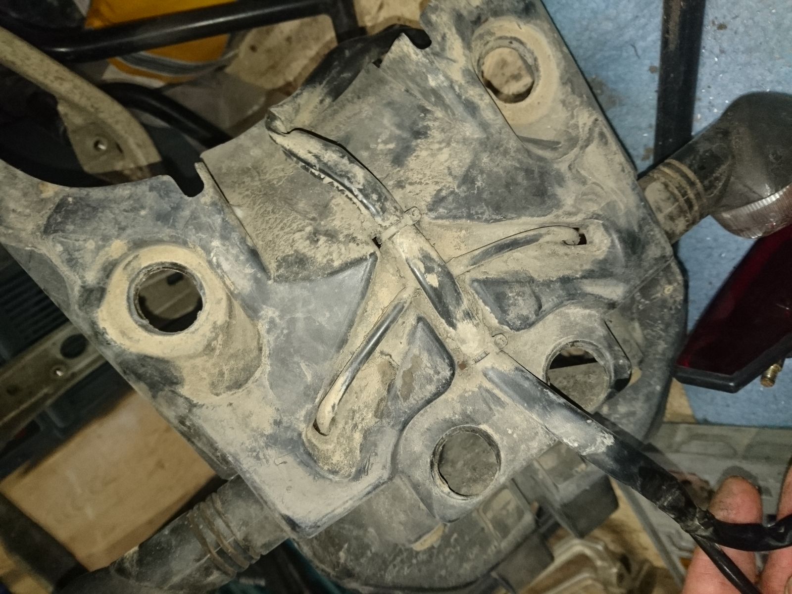

BeitragVerfasst am : Fr, 26. Feb 2021, 20:46    Titel: Antworten mit Zitat
da kommen sTellen zum Vorschein, die waren nur nach der Auslieferung mal sauber. Ich glaub, da war noch ein halbes Kilo Westerwald drin.
