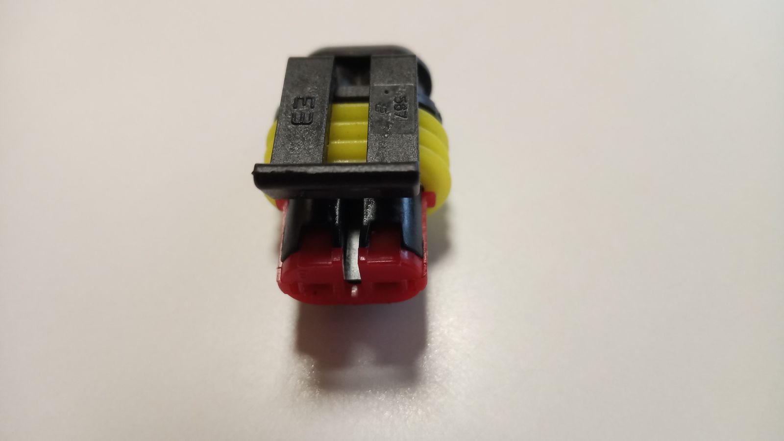

Evtl. hilft es weiter:
Rastnasen mit AMP Set oder Stopfnadel lösen

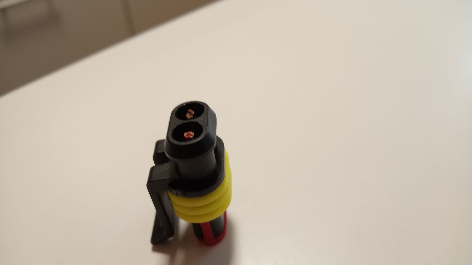

Beim Crimpen darf diese Kante nicht verletzt werden, dafür gibt es die originale AMP Zange oder man macht es vorsichtig mit einer guten Crimpzange und achtet penibel drauf das die 2 Metal Nasen unverletzt bleiben (nicht eingedrückt / umgelegt werden)

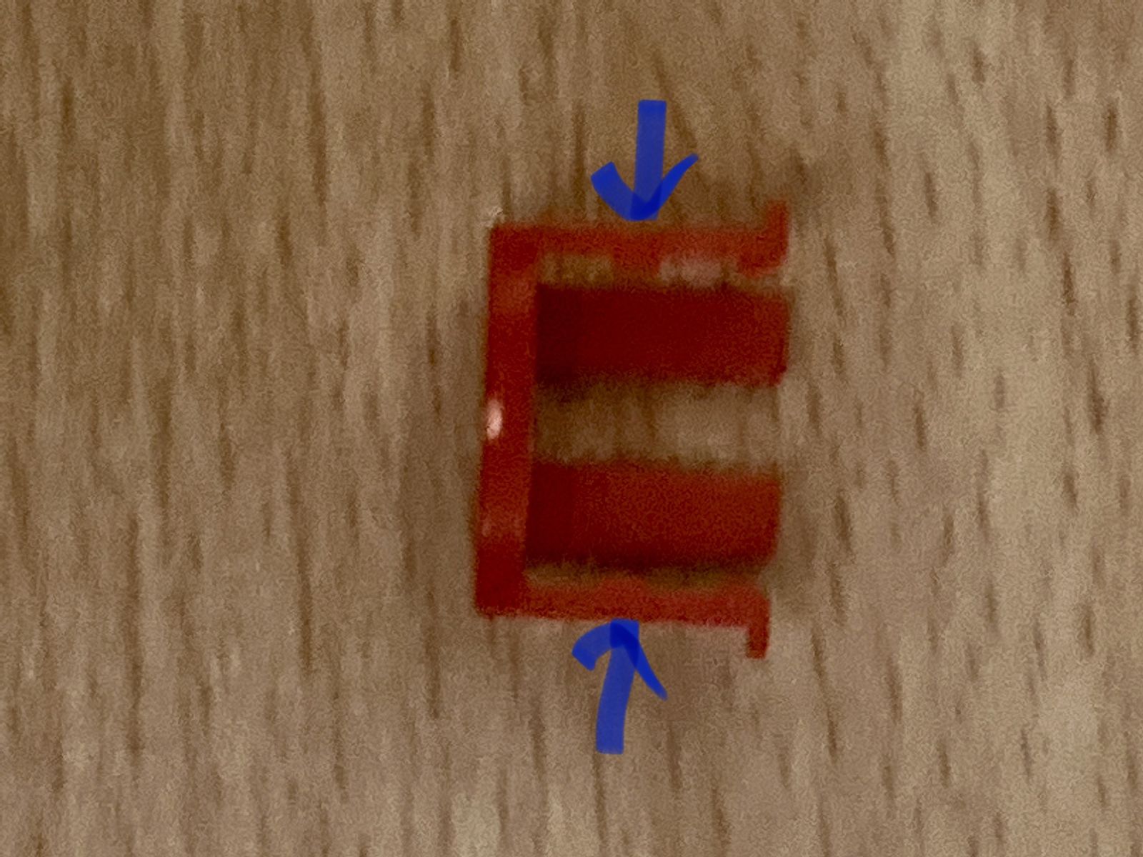

Die Klammer als erstes entfernen, dazu außen leicht aufbiegen über die blau markierten Nasen

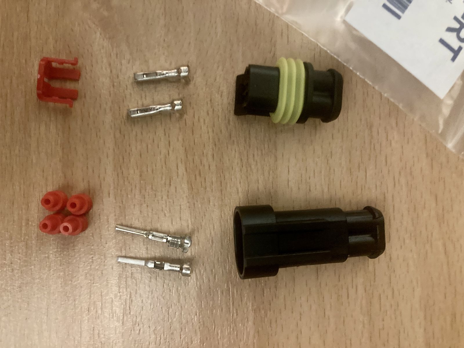

Zum neuen Crimpen reichen diese Nachfüll Pins
 Dateigröße:  193.17 KB
 Angeschaut:  5061 mal
so gehören die Stecker zusammen.

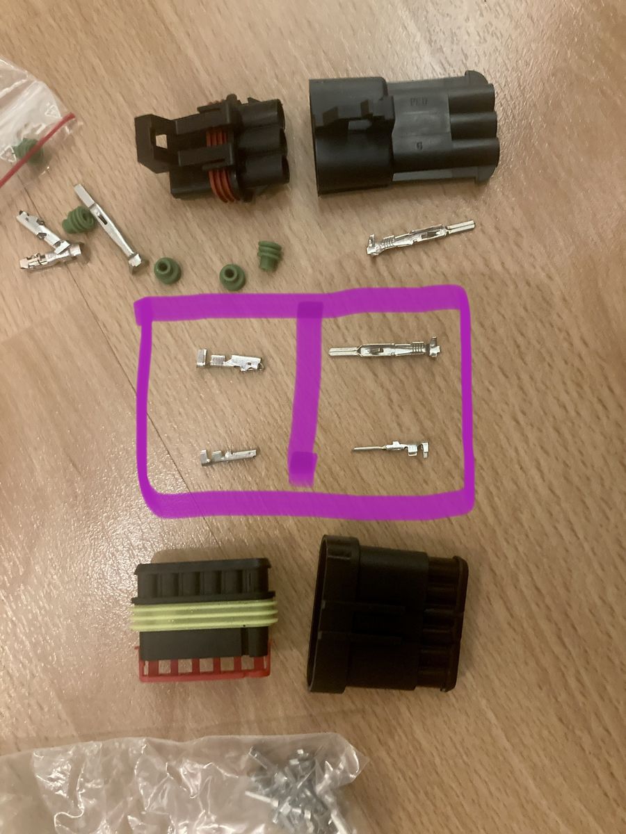

Achtung, je nach Stromstärken gibt es unterschiedliche Größen - da Dein Dichtungsbalg Gelb ist = kleinste Größe (0,3 - 2,5 mm² = 14 Ampere).
