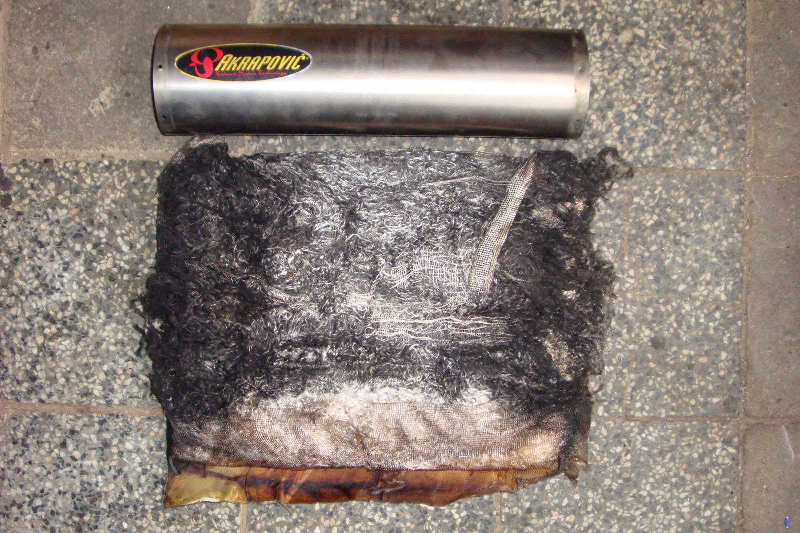

BeitragVerfasst am : Mi, 3. März 2010, 11:55    Titel: Antworten mit Zitat
Akra ist bis dahin ca. 45000Km gelaufen...
Maß vom Innenrohr weiß ich nicht genau, schätze so ca. 4-5cm.

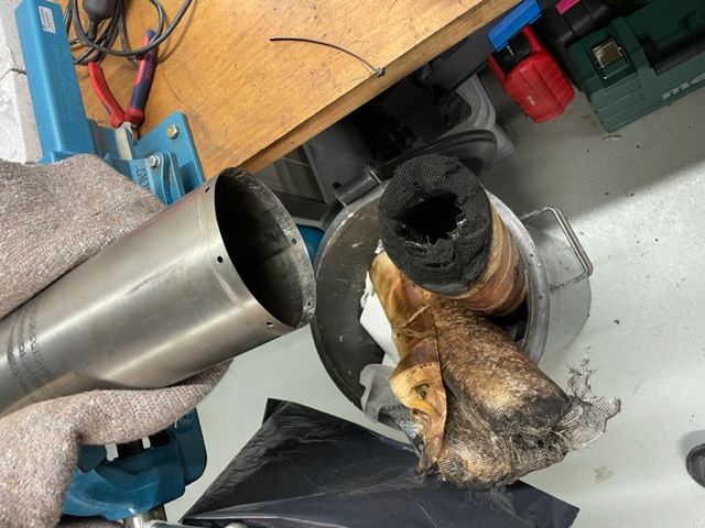

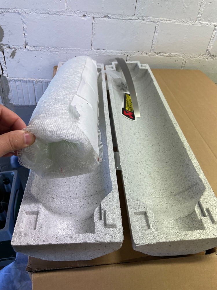

BeitragVerfasst am : Mo, 2. Mai 2022, 19:57    Titel: Antworten mit Zitat
twinner @ Di, 2. März 2010, 22:25 hat folgendes geschrieben:
Den Dämmstoffkit bekommst du nur beim Freundlichen für knapp 60 Eus. ( enthält aber nur einen! für jeweils ein Rohr ), da sind aber wenigstens noch neue Nieten und zwei Titanbänder dabei.
Habe das Zeug vor kurzem gewechselt, da es doch ganz schön laut wurde, und habe beim Öffnen dann auch festegestellt, das vorn und hinten der Dämmstoff schon ganz schön gelitten hatte. Das Wechseln oder dann vielmehr das Hineinbringen der vorgefertigten Dämmmatte in das Außenrohr ist aber nicht ganz so einfach, einfach mit Besenstiehl reinstopfen ist da nich...
Mal sehen wie lange das jetzt wieder hält, werde das nächste mal vielleicht auch auf des Silentsportzeug zurückgreifen.
twinner.
Hab mir jetzt auch 2 Kits bestellt.
Hast du das "Paket" längs geöffnet oder hast du das Siebrohr innen durchgesteckt?
Ging das Nieten mit ner normalen Billignietzange oder brauchts da schwereres Gerät?

twinnerOffline
Anmeldungsdatum: 23.04.2003
Beiträge insgesamt: 300
Wohnort: ERZ/Sachsen, D
 →  149.000 km
Adv 790 R
 →  43.000 km

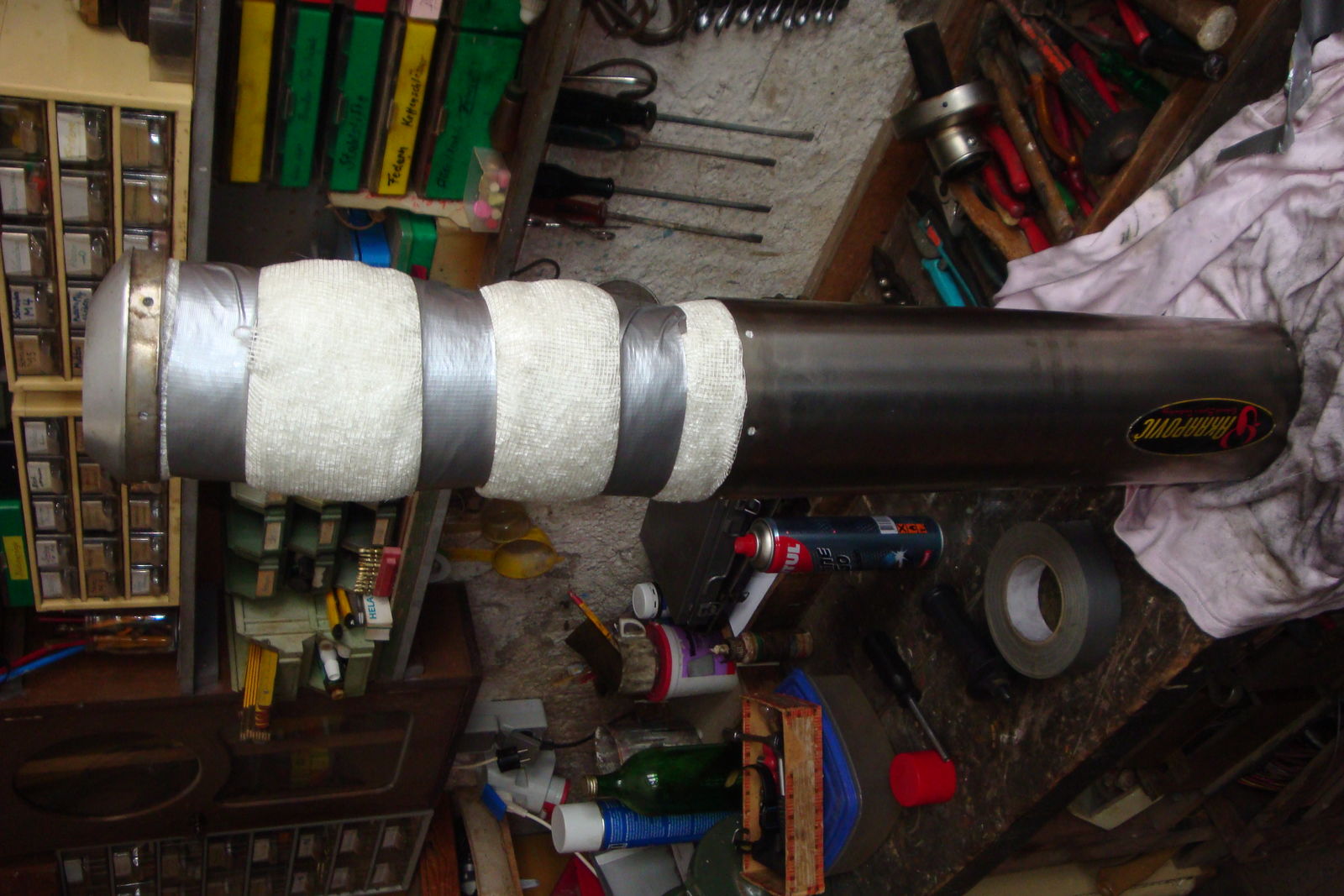

BeitragVerfasst am : Mo, 2. Mai 2022, 22:02    Titel: Akra Antworten mit Zitat
Ha,
Du kannst Fragen stellen, das ist 11 Jahre her wacko wacko auf dem Foto sieht man dass ich den Dämmstoff mit Klebeband zusammengepresst habe, welches ich dann wohl bei Reinstopfen dann Stück für Stück wieder entfernt habe...
Die Nieten habe ich damals in der Werkstatt anbringen lassen, ich denke aber, dass es wohl Edelstahlnieten sind und man da mit einer Billignietzange eher schlechte Karten hat...

BeitragVerfasst am : Fr, 20. Mai 2022, 19:42    Titel: Antworten mit Zitat
Danke für die Infos.
Operation erfolgreich ausgeführt.
Allzu beschädigt war die alte Wolle nicht. Ich hoffe, es hat was geholfen.
Dank eines "Einführdorns" wars auch garnicht so schwer, das Ganze zu montieren.
Der Fahrtest steht noch aus.
