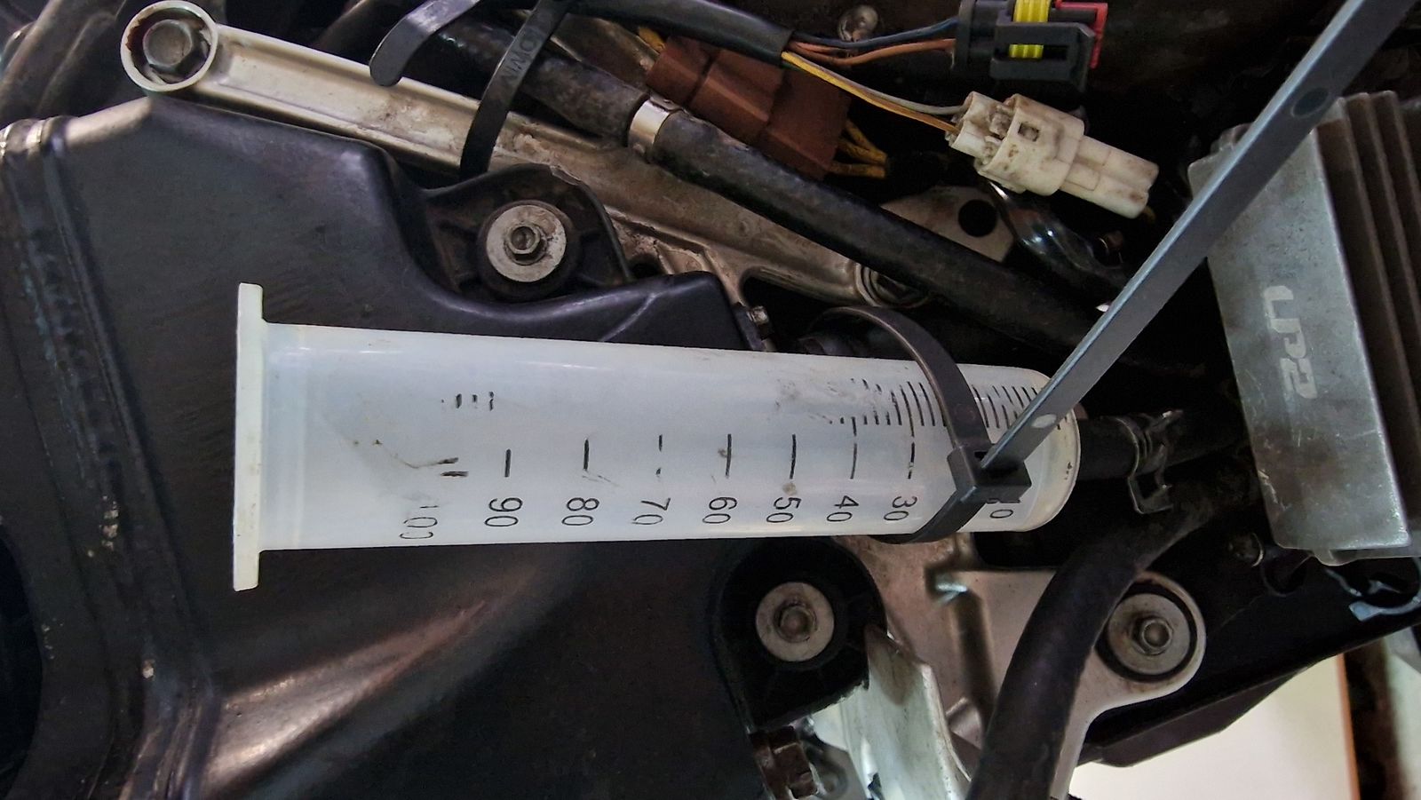

Guten Morgen,
habe gestern noch eine neue Pumpe eingebaut. Funktionierte kurz, d.h. es wurde während der Motor lief Impulse zur Pumpe geschickt.
Da der linke Tank ja nicht vorhanden war, stülpe ich immer eine große 100ml Spritze auf den Benzinschlauch. Man kann dann gut sehen, wie die Pumpe arbeitet.
Bei einem erneuten Start war der Vorgang aber auch schon wieder Geschichte wacko

Hast Du mal, bevor Du die neue Pumpe in Betrieb genommen hast versucht, sie nur über 12V laufen zu lassen? Also ohne angeschlossene Benzinschläuche? Damit könntest Du erstmal die Elektrik ausschliessen. Wenn sie dann auch stoppt, liegts nicht am Vergaser oder den Benzinleitungen.
LumberjackOffline
Anmeldungsdatum: 13.08.2003
Beiträge insgesamt: 5027
 →  107.000 km
BeitragVerfasst am : Di, 27. Sep 2022, 12:22    Titel: Antworten mit Zitat
JAMMERnich @ Di, 27. Sep 2022, 11:23 hat folgendes geschrieben:
Der Gedanke hat mich gestern telefonisch erreicht.
Heute umgesetzt und ...?
Pumpe(n) in Ordnung. Der Schelm sitzt im Kabelstrang. Werde jetzt erstmal eine Parallel-Leitung mit Sicherungshalter verlegen und dann im Winter gehe ich der Sache auf dem Grund.
Leider kann ich kein Video hochladen aber anhand der Fotos müsste das Prinzip der Spritze zu verstehen sein.

danke für das Spritzenfoto - also ohne den Spritzenkolben geht das natürlich so einzusetzen wie du es gemacht hast. Aber gut, daß Du den Fehler jetzt eingegrenzt hast.
