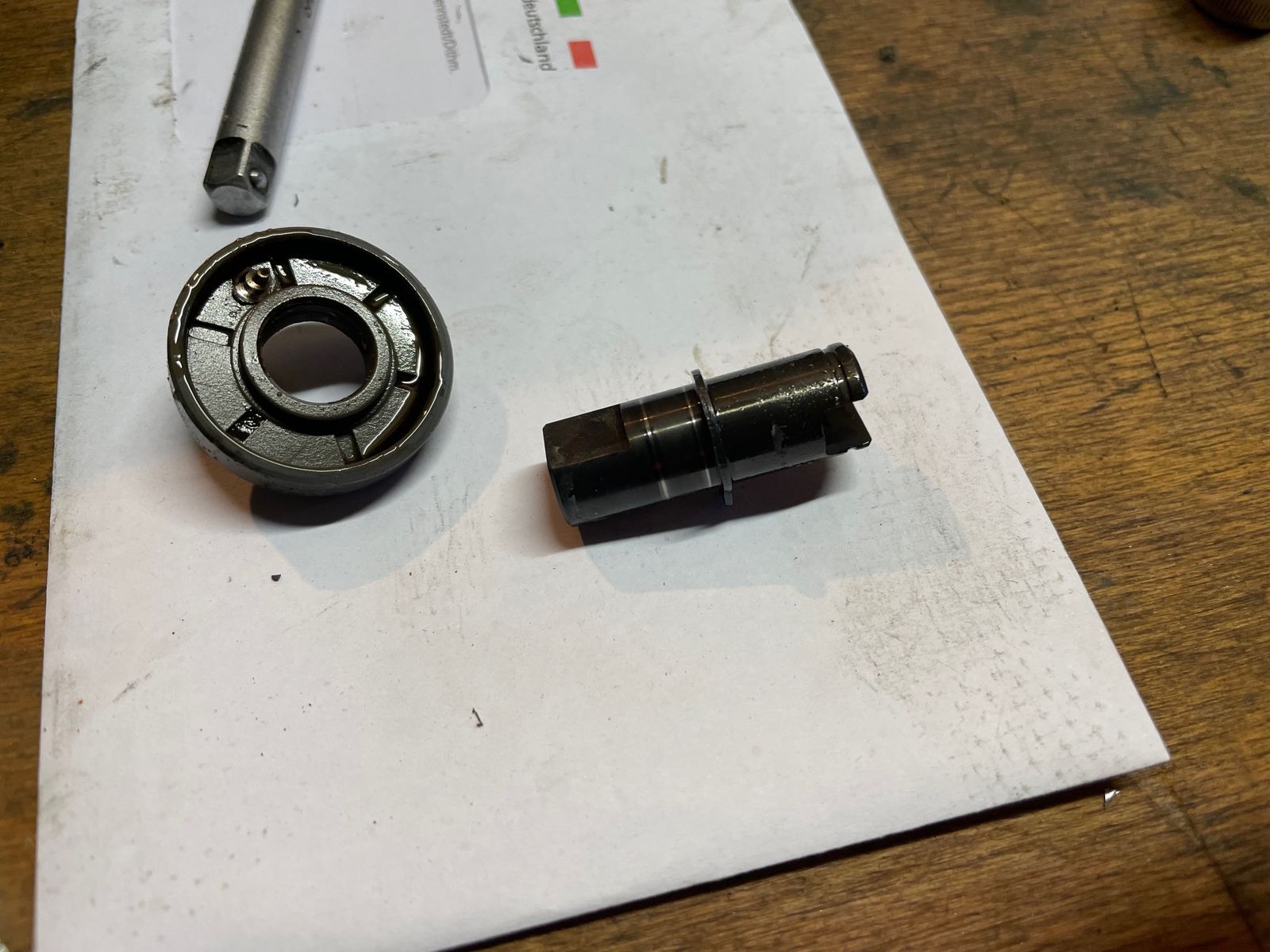

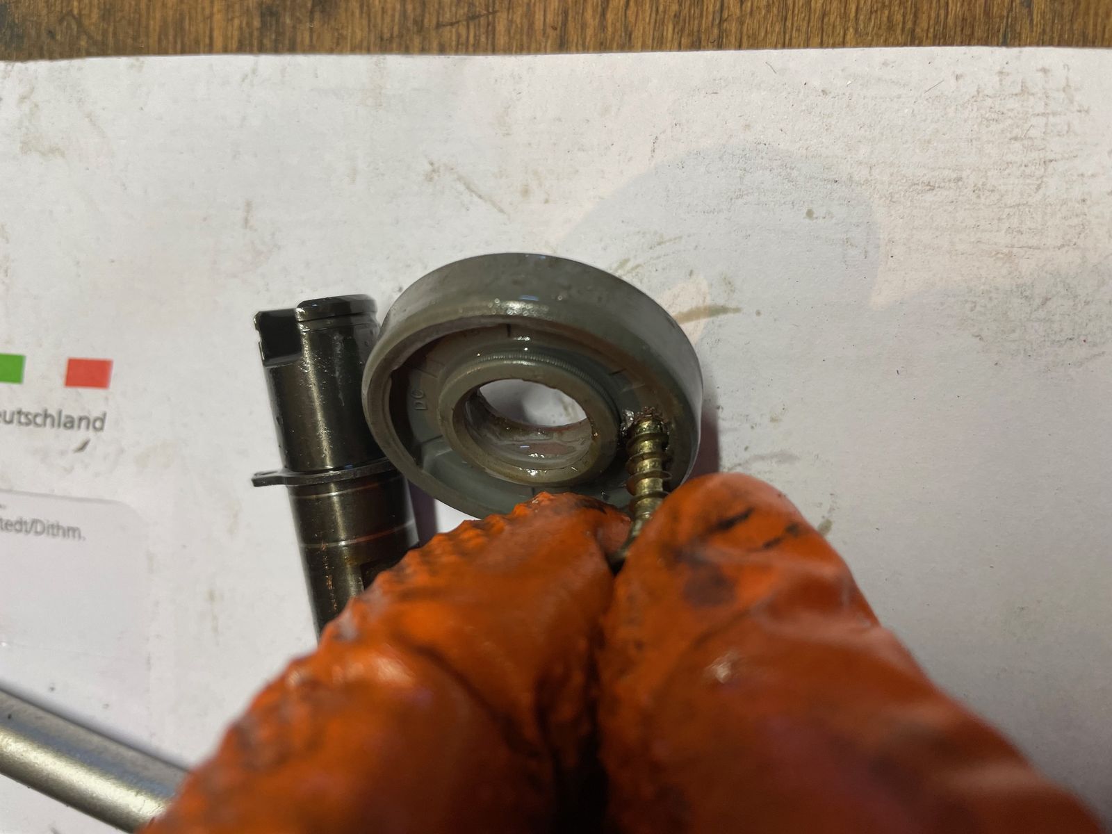

schlusi @ Sa, 30. Dez 2023, 9:29 hat folgendes geschrieben:
Demnächst steht ne präventive Reparatur von ner gemachten Wapu vor 4-5 Jahren am Plan, die schon die neue, nitrierte Updatewelle hat.
Bin mal gespannt ob da auch Einlaufspuren zu sehen sind.
Wenn da nix ist, kann man vermutlich davon ausgehen, das da in den nächsten Jahren nix kommt, ausser der Siri lässt nach.
Ich werde berichten...
So, wie verprochen:
Ich habe heute die Wasserpumpe an meiner 950 SM vorbeugend inspiziert.
Hier hatte ich 2017 den größeren Wasserpumpendeckel der 990 und der dafür notwendigen, längeren, nitrierten Wapu-Welle mit größerem WaPu-Rad verbaut.
Jetzt nach 25.000km später sieht man an der Welle die Stellen wo der Siri gelaufen ist; mit dem Finger oder einer feinen Nadel sind keinerlei "Einlaufspuren" erkennbar.
Auch der Siri im Mittelteil ist trocken. Damit haben beide Dichtlippen ihre Aufgabe erfüllt.

Ja, der Wapusatz ist verbaut inkl neuem Deckel und Schaufelrad! Der Gedächtnisverlust scheint auch fortzuschreiten: es war nämlich bereits die nitrierte Welle verbaut, wahrscheinlich seit 2019. Und die sah einwandfrei aus, hat aber weniger km gemacht als Schlusis.
