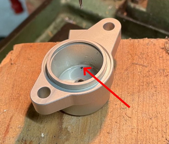

Okay.
Der "Hosi" scheint ja der Urvater des SiguTec zu sein.
Ich hab beim Sigu oben ein Löchlein reingebohrt, dann kann sich keine Luftblase bilden.
Das Vereinfacht das Entlüften.
PS: Ich tausche ca alle 15tkm die O-Ringe am Sigutec.
 Dateigröße:  68.26 KB
