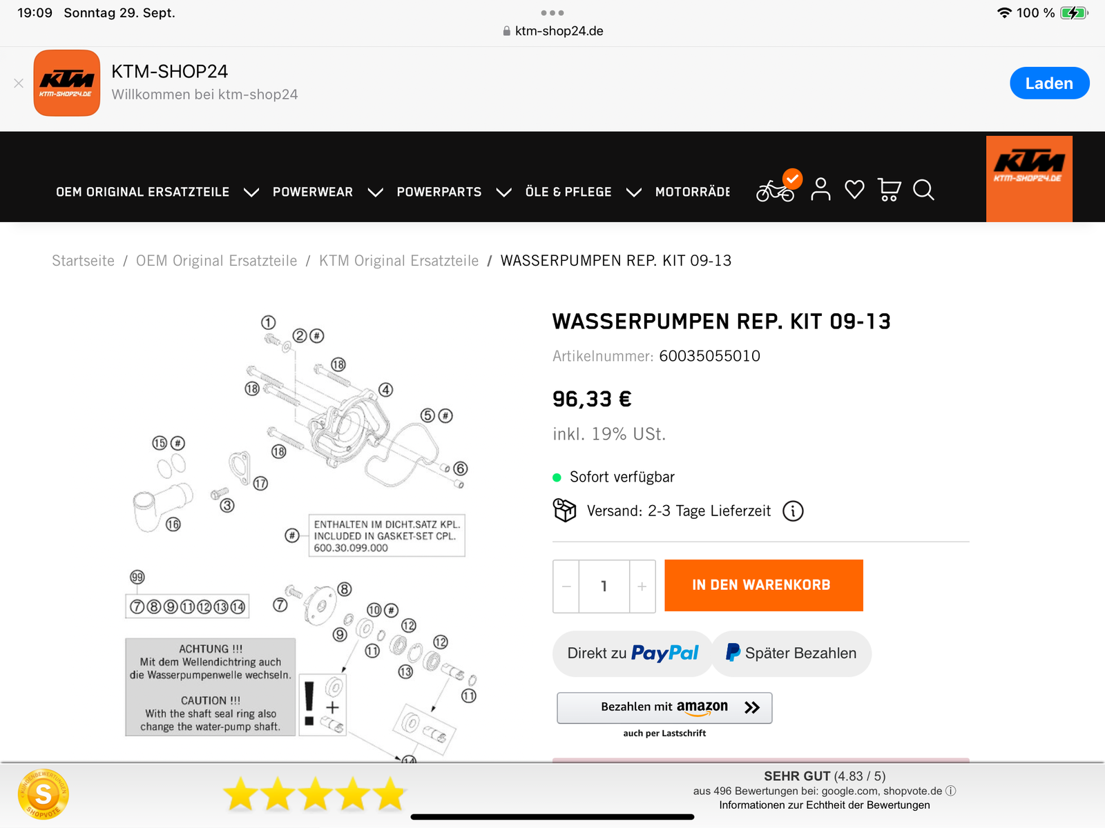

Schau mal hier: https://www.ktm-shop24.de/wasserpumpen-rep-kit-09-13-60035055010
Die Teilenr. ist nicht dieselbe Wink

5 KTM Händler angefragt leider nicht lieferbar, die haben die Ersatzteile zwar als verfügbar im Netz, bestellt man eine dann kommt später die Info Mail leider nicht mehr lieferbar.
Durch einen Zufall habe ich noch eine ergattern können, war die letzte bei einem Händler.
Glück gehabt.
