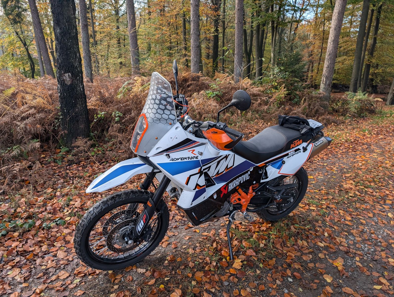

da ich meine 990ADV bis auf Weiteres behalten werde, habe ich noch etwas investiert. Neue RADEGARAGE-Rallyfront mit legalen LEDs. Von Optik und Paßform her ist das aktuelle Carbonwindschild - es werden jetzt vorimprägnierte Matten verwendet - deutlich besser als die früheren, handlaminierten Exemplare. Die darunterliegende Kunststoffeinfassung des Serienscheinwerfers (head light mask 07 Nr.60008001100) braucht man für die Montage. Ich habe mir diese neu gekauft, um die Serieneinheit nicht zerlegen zu müssen. Was eine gute Idee war, weil ich diese dann doch wegen meines bereits am Geweih montierten TT-GPS-Halters minimal anpassen mußte für korrekten Sitz. Das RADEGARAGE-Kit wiegt übrigens alles in allem 150g mehr als die entsprechende Serieneinheit.
Das Heck habe ich erleichtert/gekürzt durch Anbau eines Polisport Kennzeichenhalters RSP LED 2.0 mit ECE-Kennzeichnung. Da ich mir das alte Heck erhalten wollte, habe ich mir einen neuen Kennzeichenträger (license number carrier 06 Nr.60108015000) gekauft, abgeschnitten und das ebenfalls passend beschnittene POLISPORT-Heck per Kunststoffschweißen verbunden. Der 30°-Winkel des Kennzeichens wird halbwegs eingehalten, dazu habe ich mir gut 400g eingespart. Den Serien-Kennzeichenträger gibt es seitens KTM nicht mehr, ich habe noch ein nagelneues Exemplar bei CMS in den Niederlanden gefunden. Eventuell verbaue ich später noch die Serienblinker mit gelbem Glas von der 950ADV, würden optisch besser passen.

WOW...weißes edles Gerät

sehr schön und wie immer alles ausführlich beschrieben. Danke auch dafür

Vielleicht nutzt du noch das Bräuer Umrüstkit für die KTM LED Blinker. Wäre dann alles fein auf LED und dies auch mit original KTM Blinker. Wink
Ansonsten bin ich damals bei einer letzten weißen 990er etwas zu spät gekommen. In weiß finde ich die auch sehr geil.

freut mich, daß Euch meine weiße 990er gefällt! Danke auch für den Tipp mit dem LED-Blinkerset, werde ich wohl umsetzen. Letztens hatte ich statt der Serienblinker etwas kleinere und rundere von den Einzylindern montiert. Früher waren diese an meinen LC4 und EXC sehr haltbar und flexibel, aber mittlerweile brechen sie wegen schlechten Materials offenbar sehr leicht ab.

Auf jeden Fall ist auch die Weiße eine Hübsche. Man muss sie nur etwas höher legen ne Rade Front und Akras montieren, und das Heck etwas kürzen. Dazu paar LED Blinker der 1190 und sie ist fast perfekt. Wink
Nein wirklich, ich mag die sehr. Zu der Zeit, als ich gesucht hatte, gab es keine letzte Weiße oder Blaue, die ich hätte bezahlen können und wollen.

Hakims Mopeds überzeugen immer - technisch und optisch.
Mir persönlich sind die Blinker zu groß, vorallem hinten stören sie die schlanke Linie. Aber das sind Kleinigkeiten.
Bei der Farbe bin ich konservativ: meine Farbreihenfolge: 1. Orange, dann die schwarze 04/05 (nicht die matte990), dann die blaue 990 (Sondermodell?), die braucht natürlich auch ein hohes Fahrwerk, dann die weiße (Sondermodell Baja in USA)

Hakim,
Welche Spiegel sind bei Dir verbaut?
Sind das die von Touratech?

das sind wohl solche Rückspiegel:
https://www.hahn66.de/Spiegel-klappbar-Enduro-und-Supermoto-universell-M10x125
Gibt es unter diversen Markennamen, gerne mal für´s doppelte Geld. Achte beim Knickgelenk darauf, daß dieses verschraubt ist. Nur so kann man hier eine Einstellung vornehmen, wie schwer oder leicht man sie klappen können soll. Die ganz billigen haben hier keine Einstellschraube.
