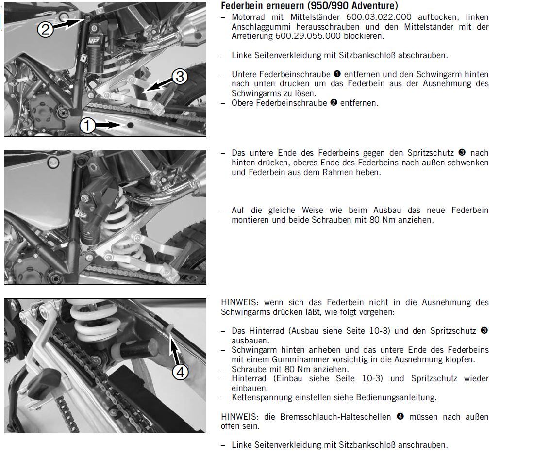

Ist es ein großer Fehler, wenn ich die Gewinde trocken gelassen hab? Hab mal gelernt, dass Schraubgewinde trocken bleiben sollen, weil sonst das Anzugsdrejmoment verfälscht wird.
Noch ist das HR nicht drin, also das Rausschrauben der beiden Befestigungsschrauben um das Gewinde zu fetten wäre kein allzugroßer Aufwand.

Danke für die nette Antwort
Hab ich schon, steht darüber aber nix drin.
 Dateigröße:  192.9 KB
 Angeschaut:  580 mal
hakimOffline
Anmeldungsdatum: 12.09.2013
Beiträge insgesamt: 1698
KTM 1290 SuperAdventure, 2016
 →  77.000 km
BeitragVerfasst am : Do, 27. Feb 2025, 7:10    Titel: Antworten mit Zitat
das steht leider nicht in der Reparaturanleitung, aber wie Schlusi bereits schrieb in der Bedienungsanleitung, dort in der Tabelle der Anzugsdrehmomente/Fahrwerk:
"Schraube Federbein oben M14x1,5 80Nm Gewinde gefettet"
Das angegebene Anzugsdrehmoment ist demnach abgestimmt auf ein gefettetes Gewinde. Gleiches gilt für die untere Verschraubung. Angesichts der gegebenen Materialpaarung insbesondere der unteren Schraubverbindung macht Einfetten auch Sinn. Ich nehme dafür kein normales Fahrgestellfett, sondern Keramikfett, was dem Festfressen noch besser entgegenwirkt.
Hakim

Okay, da legt man sich das Werkstatthandbuch zu, weil man meint, dass da alle wichtigen Arbeitsschritte dokumentiert sind, und dann fehlt da ein wesentlicher Hinweis. Cool
Um ehrlich zu sein, hab ich aufgrund des WHB gar nimmer in die Bedienungsanleitung reingeschaut. Hat auch den Grund, dass mir meine Bedienungsanleitung aufgrund der schlechten Bindung schon ziemlich auseinanderfällt.
BTW ... dann muss ich mich jetzt schnell mal um so ein Keramikfett umschauen. Das "White Grease" von Motorex wird da dann doch nicht so gut sein. Das ist ja ein Fett auf Lithiumbasis.
Auf jeden Fall danke für die Richtigstellung!
