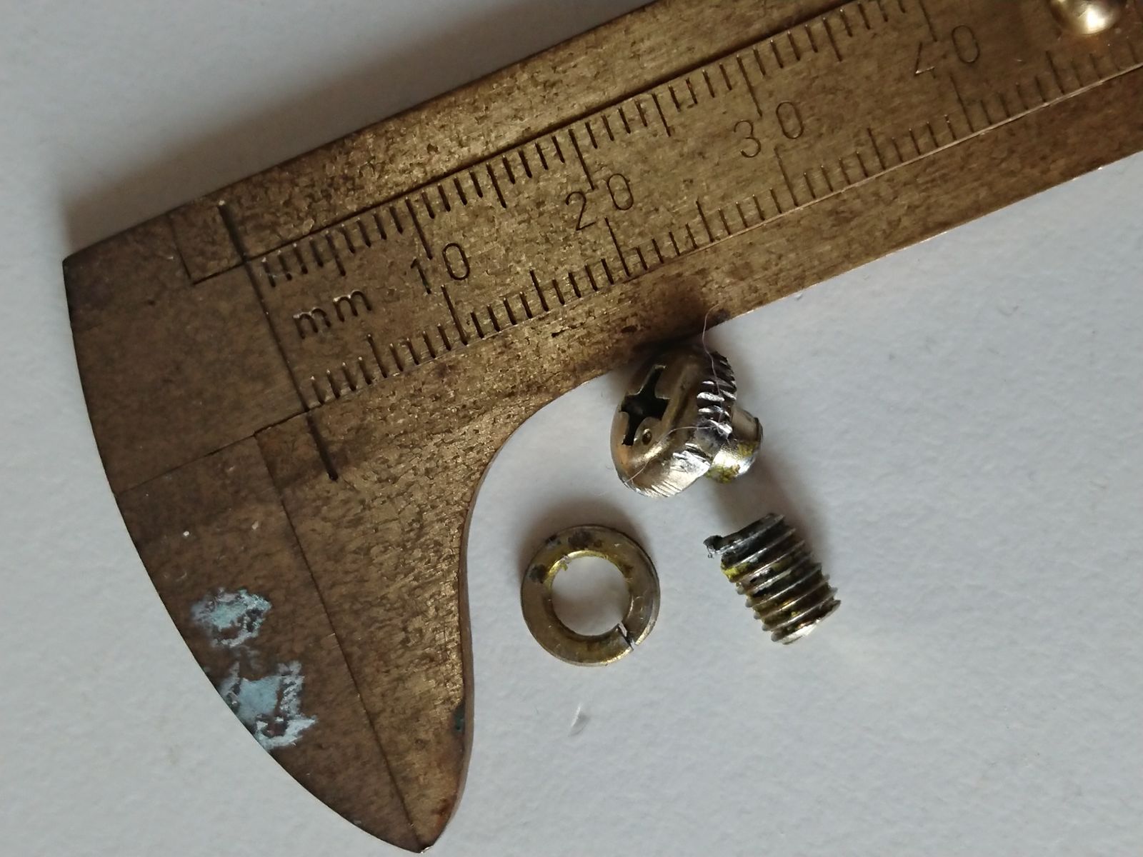

Hab den Feiertag genutzt, um eine Vergaser Revision und Reinigung zu machen. Hat erstaunlich gut geklappt, die Bügelschrauben haben nach einem kurzen Ruck mit der Wasserpumpe Zange auch gleich aufgegeben. Um möglichst komplett sauberzubekommen hab ich dann auch die Schraube am Bügel der Gaszugführung rausmachen wollen. Zack, ab war sie. Beim Ausbohren hab ich dann gemerkt, dass diese ein Linksgewinde hat!!! Hat jemand eine Idee wo ich die herbekomme? Hab schon im Netz erfolglos gesucht. Ist eine 5x14.

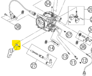

hab mir die jetzt bei Amazon bestellt. Mal sehen, wie lange sie halten, bis sie wegrosten. Sonst hab ich nur beim chinesen was gefunden mit 4 Wochen Lieferzeit. Das war mir zu lang. Im Spareparts ist sie zwar erkennbar, aber keine Nummer. Ist aber definitiv Linksgewinde und war auch noch mit Schraubensicherung zusätzlich zum Federring drin. Also werd ich mal nix schmieren, sondern einfach richtigrum drehen. wacko
Ist übrigens eine 5x10. Ich mess sonst meist Holz Senkkopf, daher hab ich oben Quatsch geschrieben.
