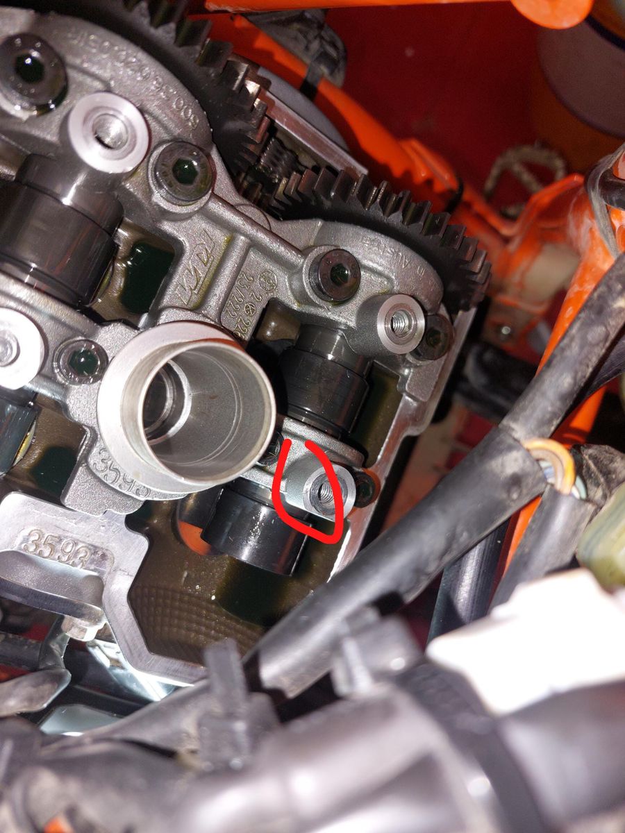

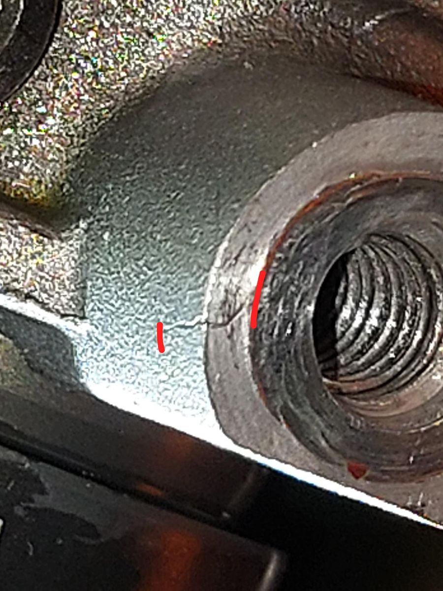

Hallo Forum,

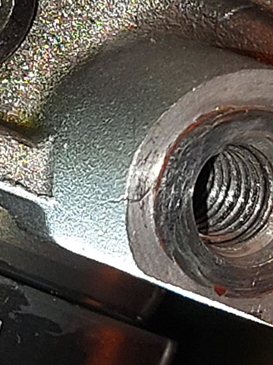

beim Ventile kontrollieren heute gesehen, k.a. ob frisch oder schon älter.
Riss geht ca. 4mm Richtung Ventile und 2mm Richtung Ventildeckelschraube.
Der Riss geht definitiv nicht bis in die Bohrung.
Es ist auch mit der Lupe kein Haarriss zu erkennen welcher weiter Richtung Ventile geht.
Wie weit der Riss natürlich wirklich geht lässt sich kaum sagen mit bloßem Auge.
Wie würdet ihr jetzt weitermachen?
Folgende Möglichkeiten habe ich, denke ich:
-einfach lassen und nach voraussichtlich 5000 Jahres-km nächsten Winter nochmal begutachten
Was kann schlimmstenfalls passieren? Ich bezweifle, dass Material wegbricht
-Reparieren versuchen, ausbauen, am Rissende mit 1mm Bohrer anbohren, Riss etwas auffeilen und mit Flüssigmetal ausgießen
-gebrauchten Zylinderkopf auftreiben (neu gibts den leider nicht mehr) und verbauen...
welche Teile würdet ihr in dem Fall alle erneuern?

Sehe ich als Unkritisch.
Würds so lassen und weiterfahren.
Vielleicht die Ventildeckelschraube nicht so mega Festziehen.

schlusi @ Di, 30. Dez 2025, 21:45 hat folgendes geschrieben:
So sehe ich das auch.

auch ich würde bedenkenlos so weiterfahren!

Wenn das Drehmoment hält ist es O.K. Wenn nicht ...neuer Kopf.

Scott-y @ Do, 1. Jan 2026, 12:42 hat folgendes geschrieben:
Schraube lässt sich mit 10Nm anziehen und hält, hierbei keine Veränderung am Riss zu erkennen.

BeitragVerfasst am : Do, 1. Jan 2026, 21:08    Titel: Antworten mit Zitat
Na dann . Daumen hoch!
