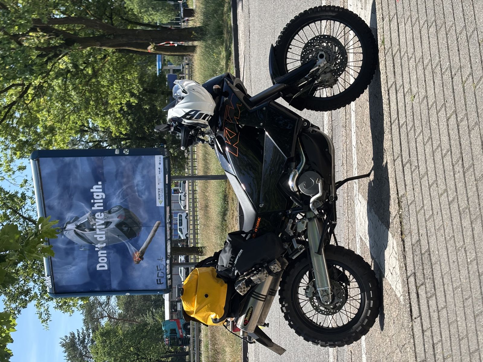

ich war bisher stiller Leser um möglichst viel Wissen über die KTM 950 Adv. aufzusaugen Smile
Nun habe ich aber ein eigenes ärgerliches Problem. Vor einigen Monaten gab der KNZ auf, den habe ich dann gewechselt auf Sigutech Flattop. Vor einer Woche ging's dann auf größere Tour ums Baltikum zum Nordkap. Mitten in Polen änderte sich dann ständig der Druckpunkt der Kupplung. Ich schaute mir die gesamte Hydraulik nochmal an, habe sie entlüftet (soweit es ging mit schlauch, Spritze und Ventil auf dem Parkplatz wacko ) Ich hab dann noch Rücksprache mit Bekannten gehalten, die recht viel Ahnung von den Motorrädern hatten. Beim Weiterfahren kam dann plötzlich ein Durchdrehen der Kupplung dazu, das ca. bei 5t Umdrehungen kam.
Das Hydrauliksystem dürfte ja, wenn ich es richtig verstanden habe, nicht ein Durchdrehen der Kupplung nach sich ziehen, da dies ja Drucklos ohne Betätigung der Kupplung funktioniert? jedenfalls musste ich dann am nächsten Tag aus der Natur herausfahren zu einer KTM Werkstatt. 160km, geschafft habe ich davon nur noch 50km. Die Drehzahl, in der die Kupplung durchrutschte wurde immer niedriger, so dass ich irgendwann nichtmal mehr genug kraft auf die Kupplung geben konnte, dass sie im ersten Gang Schrittgeschwindigkeit geschafft hätte. Ich musste dann 4km eine Bundesstraße schieben und vom ADAC abgeholt werden. Die KTM Werkstatt konnte leider nichts machen, da sie völlig ausgelastet waren. Mit dem Ergebnis, dass ich die Rückreise antreten musste, ohne meine KTM unsure , da keine Reparatur in den nächsten 1-2 Wochen möglich wäre. Die KTM kommt dann wohl in den nächsten Wochen per Spedition zurück. Ich grüble natürlich, Was so schnell zu so einem Vollversagen der Kupplung geführt hat? Das Motorrad hat 25tkm runter und die Kupplung sollte eigentlich noch lange gut haben? Kupplungsdruckstange soll wohl auch eine Fehlerquelle sein, wenn es noch die alte ist? Vielleicht habt ihr ja ein paar schlaue Tipps oder Antworten für mich Very Happy Bisher hat mich die Kati schon ordentlich geärgert, aber ich möchte das gerne selbst reparieren und schlauer aus der Situation gehen, als ich reingekommen bin blink
Zu mir: Ich bin 26 Jahre alt und das ist meine erste KTM, davor bin ich nur pflegeleichte alte Eintöpfe gefahren Smile
Zum Motorrad: Eine super erhaltende gepflegte KTM 950 Adventure Bj 2005 mit ca. 25tkm runter.

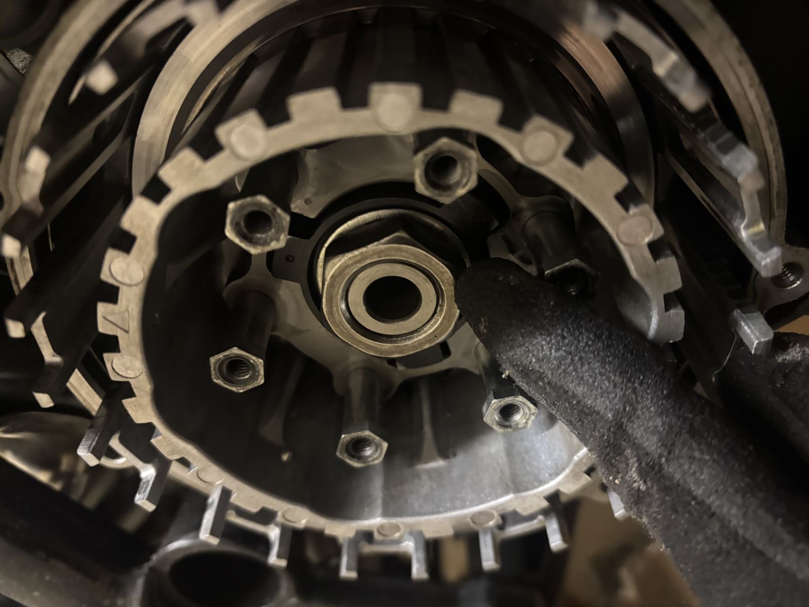

so ich hab die zeit gefunden mich an die kupplung heranzutrauen.
1. Kupplungsdruckstange ist die neue einteilige mit 29cm länge
2. stahllamellen sind nicht zerkratzt oder ähnliches.
3. kupplungslamellen sind bei ca. 2,7-2,9mm
4. federn sind bei 29,8mm
so wie ich das einschätze, sind das alles werte, die niedrig sind aber nicht unter den grenzwerten? Smile
spannend ist allerdings, dass die mutter auf dem foto, die unter der Kupplungsdruckstange sitzt, locker war. Kann das durch das Lösen der Federn passieren? oder muss diese schon vorher locker gewesen sein? Die könnte dann ja verhindern, dass der Druck ausreichend von der Kupplung weitergegeben wird?
Ist dies die 130NM Mutter des Kupplungsmitnehmers, die mit Loctite gesichert werden sollte? Falls ja, sollte die sich ja definitiv nicht lösen? wacko
foto von Mutter.

v2loverOffline
Anmeldungsdatum: 16.11.2008
Beiträge insgesamt: 2183
BeitragVerfasst am : So, 20. Sep 2026, 22:16    Titel: Antworten mit Zitat
also diese mutter darf definitiv nicht locker sein;
da hast aber nochmals glück gehabt, von wegen nochmals nachsehen;
froschiOffline
Anmeldungsdatum: 19.01.2004
Beiträge insgesamt: 3661
KTM LC8 SD 990, 2008
KTM SXC 625
BeitragVerfasst am : Mo, 21. Sep 2026, 16:45    Titel: Antworten mit Zitat
....die hatte sich bei mir auch mal etwas (minimal) gelockert, hatte dann dauernd wandernden Druckpunkt beim kuppeln..... (mein Schrauber hat das dann als Ursache gefunden)
