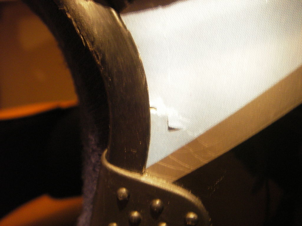

Leider kann ich nicht die ganze Bildserie hochladen, Schradt hat PM.
Eigentlich wollte ich meinen Helm nach dem Plättler letzten Herbst
behalten. Beim ausbessern der Kratzer habe ich dann festgestellt,
dass die Schale unter dem Lack gebrochen ist.
Das Bild sieht man erst nach massivem Pressen!
Aufname im Makrobereich!
 Dateigröße:  136.92 KB
 Angeschaut:  866 mal

Ja nu. Is deine Rübe, wenn der Helm beim nächten drauffallen auseinanderfällt...

Peter schmeiss den Helm weg!

Hau das Ding in Die Tonne, du hast nur einen Kopf Exclamation Exclamation

@ Peter
die Frage meinst Du nicht ernst? Wink
Sei mal froh, daß man diesen Bruch im Material nicht beim zusammenschieben Deiner "Rübe" festgestellt hat.

Behalten Definitiv Hast Du eigentlich schon mal die Gebrauchsanweisung eines Helms gelesen Question Die schreiben es ganz deutlich, was man in einem solchen Fall mit dem betroffenen Helm machen soll Exclamation

Sah doch gar nicht so übel aus
Auch bei näherer Betrachtung konnte man nichts erkennen
Noch näher
Ich wollte eigentlich nur darauf hinweisen, dass ein Bruch nicht immer
auf Anhieb erkennbar ist. Den Lack hat es erst gelöst, als ich den Helm
massiv zusammengepresst habe.
@Grumpy
Ich mache immer was auf der Verpackung steht, oder frage das Forum und andere Apotheker ;-}}

genau aus diesem Grund (und um mehr zu verkaufen) wollen die Hersteller das man seine Zwiebel nach JEDEM Plumps austausch, und seis das Ding ist nur vom Moppedsitz auf die Strasse gefallen Sad

Was auch passieren kann:
Nach einem Plumps von der Sitzbank dellt die Kunsstoffschale den Schaumstoff drunter ein. Die Schale dellt sich wieder aus. Merkt man nix von. Der Schaumstoff aber nicht unbedingt! Es entsteht also eine Luftblase. Bei einem nächsten Sturz kann dann genau an dieser Stelle die Schale brechen und mit ihren scharfen Kanten in den Schaumstoff schneiden. Usw. usw...

BeitragVerfasst am : So, 22. Jan 2006, 18:55    Titel: Antworten mit Zitat
man wenn ich das so höre bekomme ich schon kopfschmerzen Very Happy
also ich würde den helm nach jedem sturz egal wie tauschen. wenn er allerdings vom sitz fällt, also die rübe nicht drin ist, würde ich den helm weiter nutzen. hängt aber wieder davon ab wie der helm aussieht.
