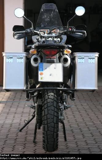

So, endlich ist er fertig, mein Kofferträger. Mit 36l-Woick-Koffern 95cm breit, damit deutlich schmaler als der original-Träger...
Details dazu: http://www.rrr.de/~phil/schraub/pack/lc8trae.php

Schick. Wobei mir der originale etwas verwindungssteifer erscheint (wenn man drauf fällt). Deine Schraubensicherung find ich dagegen völlig überdimensioniert Wink

Was hattest du in etwa für kosten?
Schwer zu sagen, da ich die Rohre von einem Bekannten auf 'ner CNC-Maschine gebogen bekommen hab'. Flachstahl, Schrauben, Lack war dann so um die 40EUR.
Schradt: Verwindungssteifer, inwiefern? Die verbindung zwischen den beiden Seiten durch das untere Rohr ist doch recht stabil...

Bei dir ist der untere Rahmen massiv, nach oben ist was angeschraubt.... äh, vergiss es, der Originolträger ist auch nicht besser (darum ist meiner krumm)

Sieht wirklich sauber aus. Tolle Arbeit .
Allerdings finde ich die gesamte Trägerkonstruktion ziemlich überdimensioniert. Sie wirkt mir etwas schwer und wenn keine Koffer dran sind, dann ist sie sehr stark wahrnehmbar. Ich mag lieber soche Konstruktionen die mit wenigen Einzelteilen auskommen und nicht so auffallend sind (z.B. die Verstefungsstreben).
Warum soll überhaupt der Koffer von vorn weiter nach hinten wandern??? Selbst in der vorderen Position hat ein Sozia ausreichend Platz. Teste mal und dann wirst mir Recht geben.
Naja, unauffällig ist sie nicht :) Aber die Grundkonstruktion mit dem umlaufenden U und darauf stehenden Koffern (so wird der stabile untere Falz des Koffers belastet und nicht die dünne Seitenwand) hat sich sehr bewährt.
Benzinschnüffler @ Sa, 18. März 2006, 21:29 hat folgendes geschrieben:
Unter 3kg...
Sozia mag auch etwas Beinfreiheit. Wenn die Koffer vorne sind könnte sie gerade so mit dem Absatz auf der Raste einhaken. Das geht, aber damit kommt sie mir auch manchmal etwas ins Gehege (Schuhgröße 42) und außerdem ist's auf die Dauer anstrengend. Wenn die Koffer hinten sind kann sie auch mal die Fußballen aufsetzen zur Abwechslung.
