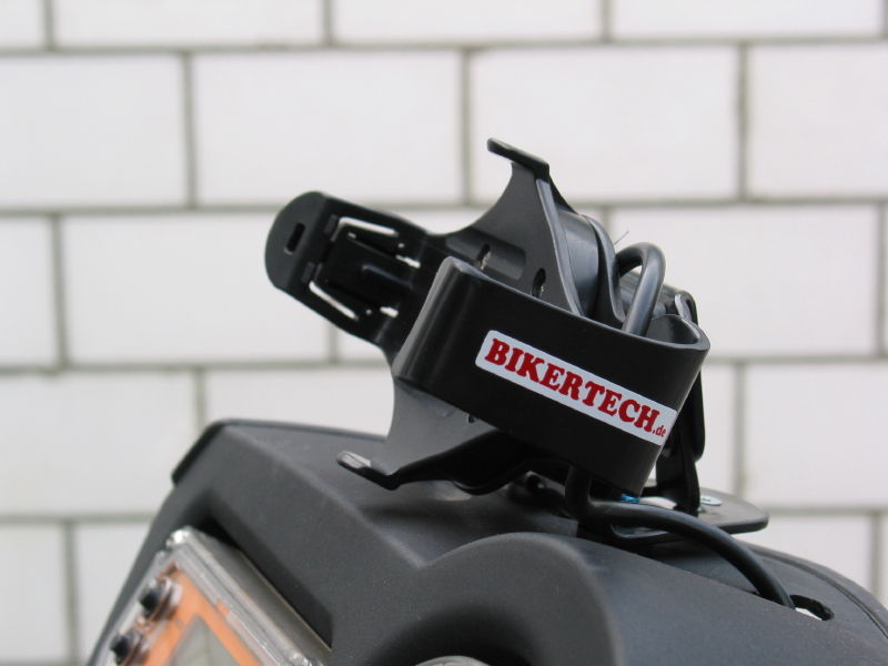

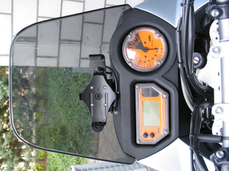

BeitragVerfasst am : So, 23. Jul 2006, 11:02    Titel: Antworten mit Zitat
bikertechhalter verbaut, sieht wub wub aus. und hält wie der teufel.
 Dateigröße:  289.28 KB
 Angeschaut:  1030 mal
 Dateigröße:  243.62 KB
 Angeschaut:  1045 mal

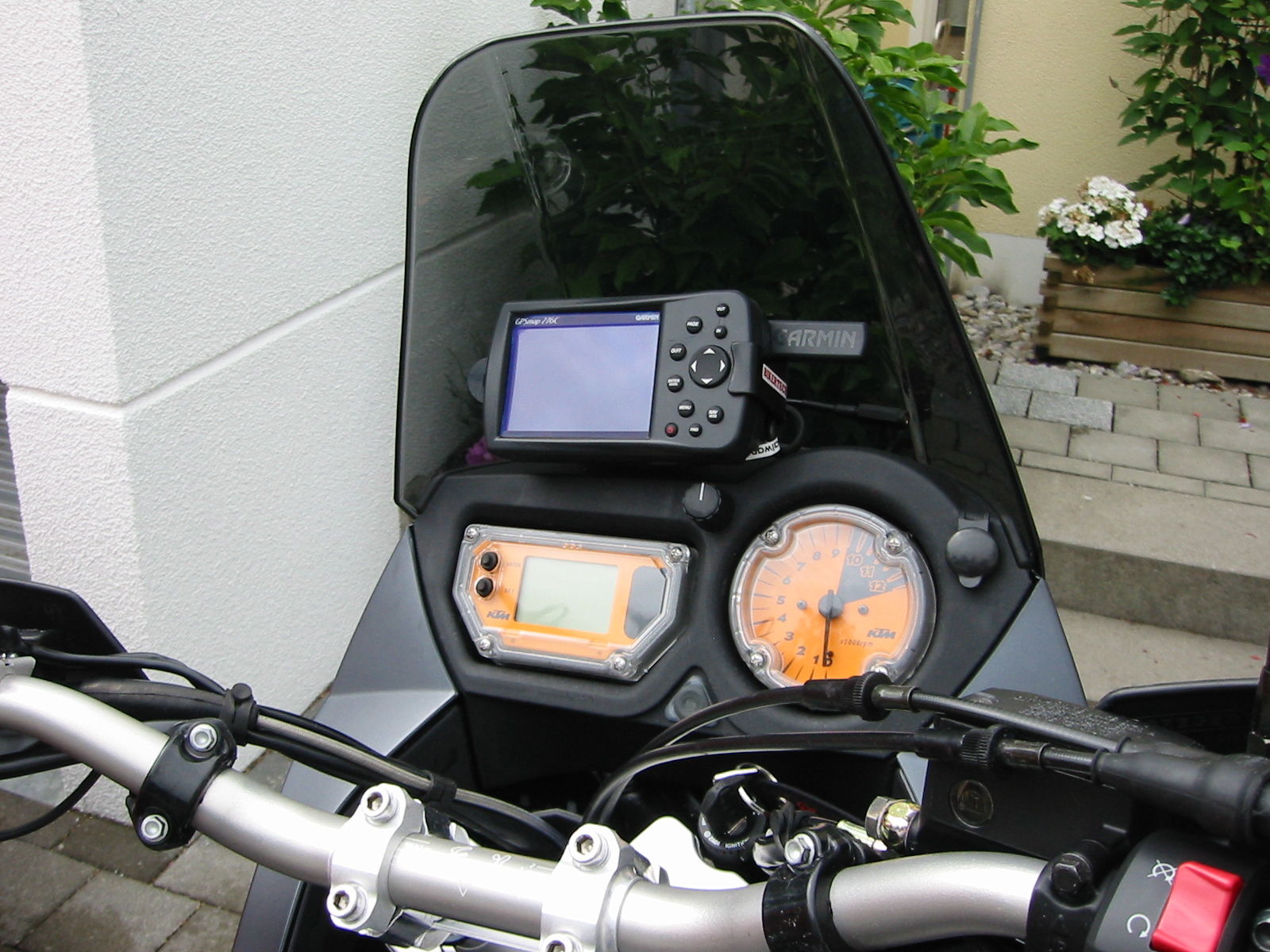

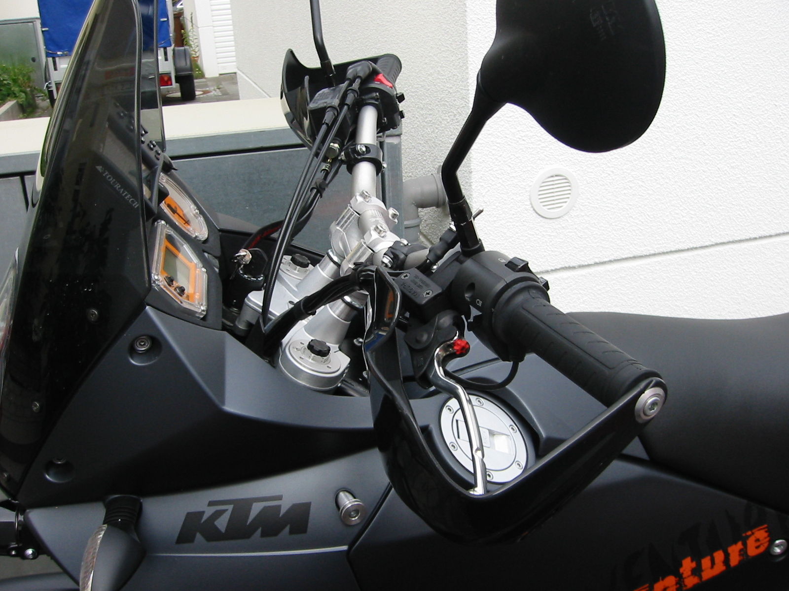

so - mein Bikertech-Halter ist jetzt auch gekommen. Die Woche (oder am Ende derselbigen) wird das Teil montiert... Bin ja mal gespannt. Bislang aber schon mal: Merci für die Empfehlung - das Teil macht schon mal einen guten (und leichten Eindruck) ...
Greetz
Rob
RobOffline
Anmeldungsdatum: 20.07.2003
Beiträge insgesamt: 1576
Alter: 65
KTM 790 R 2020
BMW R 1250 GS

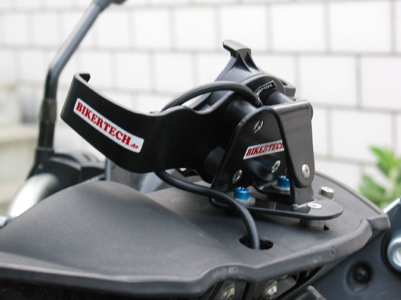

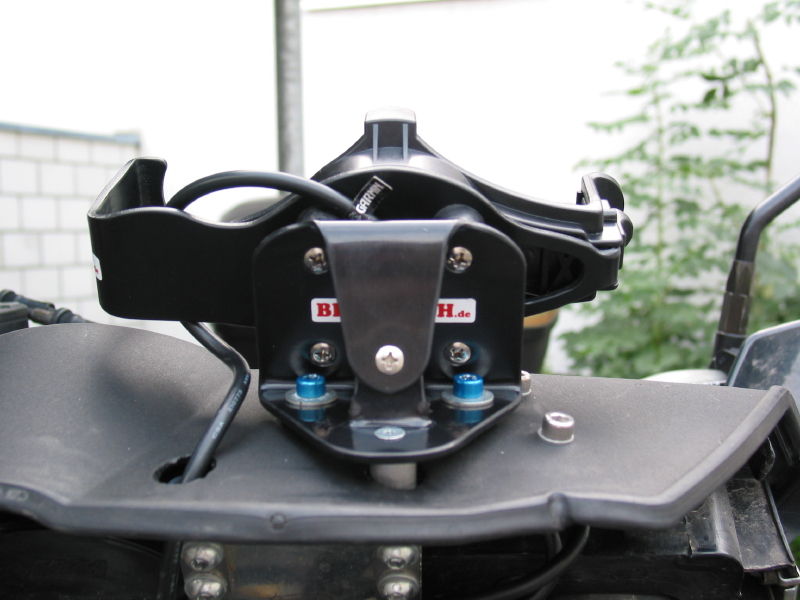

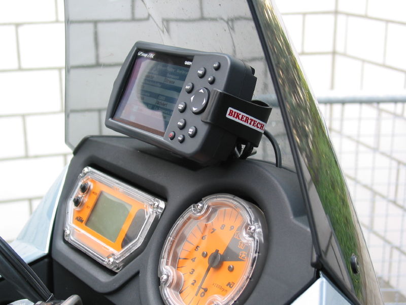

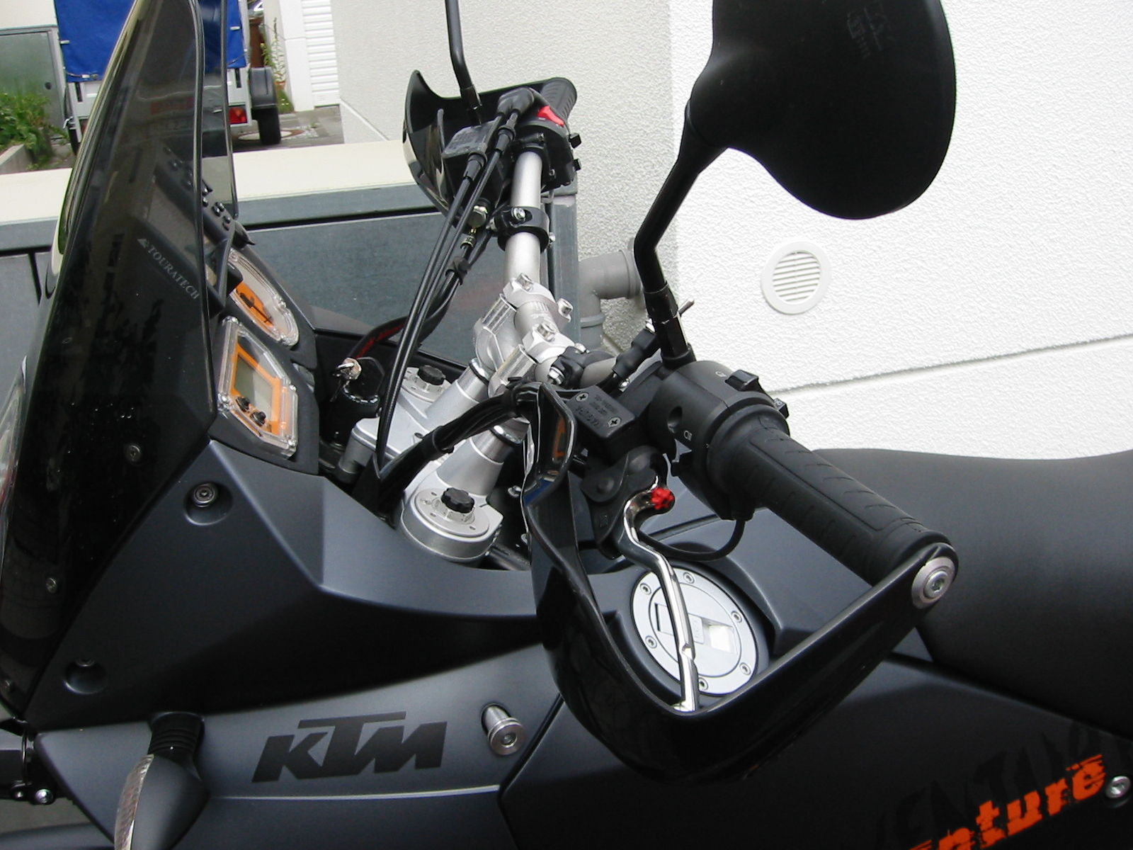

BeitragVerfasst am : Sa, 16. Sep 2006, 20:07    Titel: Antworten mit Zitat

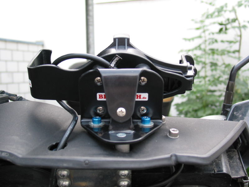

Ha! Das bikertech-Teil ist dermassen genial - kein Vergleich zum Geweih von vorher mit dem - auch noch kleineren - Magellan ... wub (da hab ich leider kein Pic von) - ohne eingehängtes Navi sieht man fast nicht, dass da eins reingehört ... Smile
Zur Montage:
Ich hab den Basisträger von TT drangelassen und den bikertech-Halter eben dort dran verankert - zusätzlich noch zwei imbusschrauben, die wiederum auf Wasserhahn-Dichtungen ruhen - Fertig! Smile
Strom hol ich mir vom ACC1 (Dauerstrom) - das Kabel führt durch die zweite Bohrung vom TT-Geweih. Nebenbei: Die Kabelschuhe hab' ich durch PosiLocks ersetzt (war auch mal ein Tip hier im Forum).
Auf die aktive Antenne wart ich im Moment noch - die kommt (wie schon von NoCarrier realisiert) auf den Bremsflüssigkeitsbehälter ... wenn ich nicht noch eine andere Idee verwirkliche... Wink
... und jetzt sieht's so aus ...:
 Dateigröße:  65.83 KB
 Angeschaut:  958 mal
 Dateigröße:  55.69 KB
 Angeschaut:  1000 mal
 Dateigröße:  48.2 KB
 Angeschaut:  1024 mal
 Dateigröße:  100.16 KB
 Angeschaut:  988 mal
 Dateigröße:  79.88 KB
 Angeschaut:  989 mal
