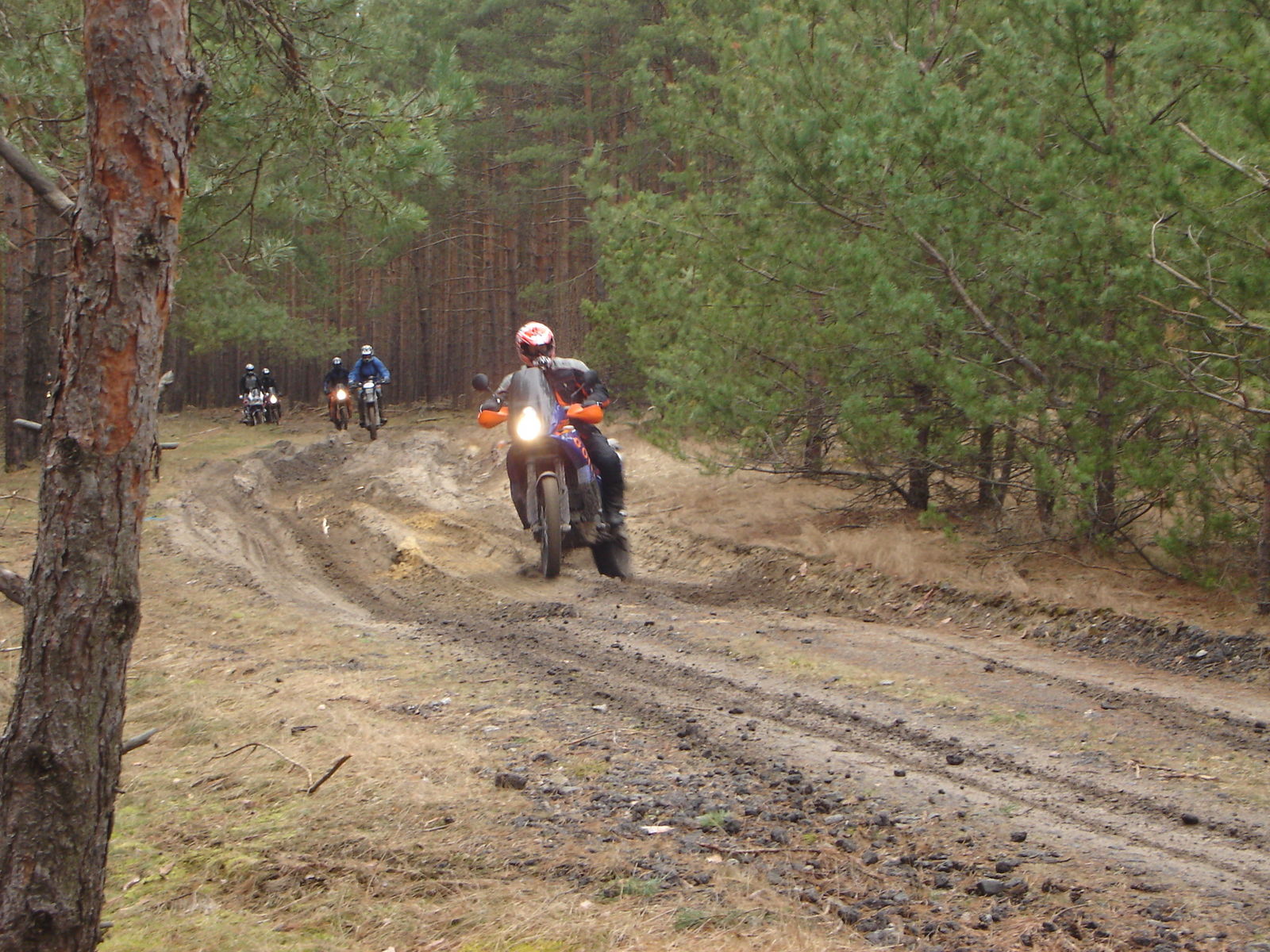

....bisher 200km(dann von Hufnagel gestoppt) mit 50% offroad - ich find ihn ok und denke besser als Karoo allerdings auch teurer . Bin übrigens jetzt ausverkauft mit TKC ...

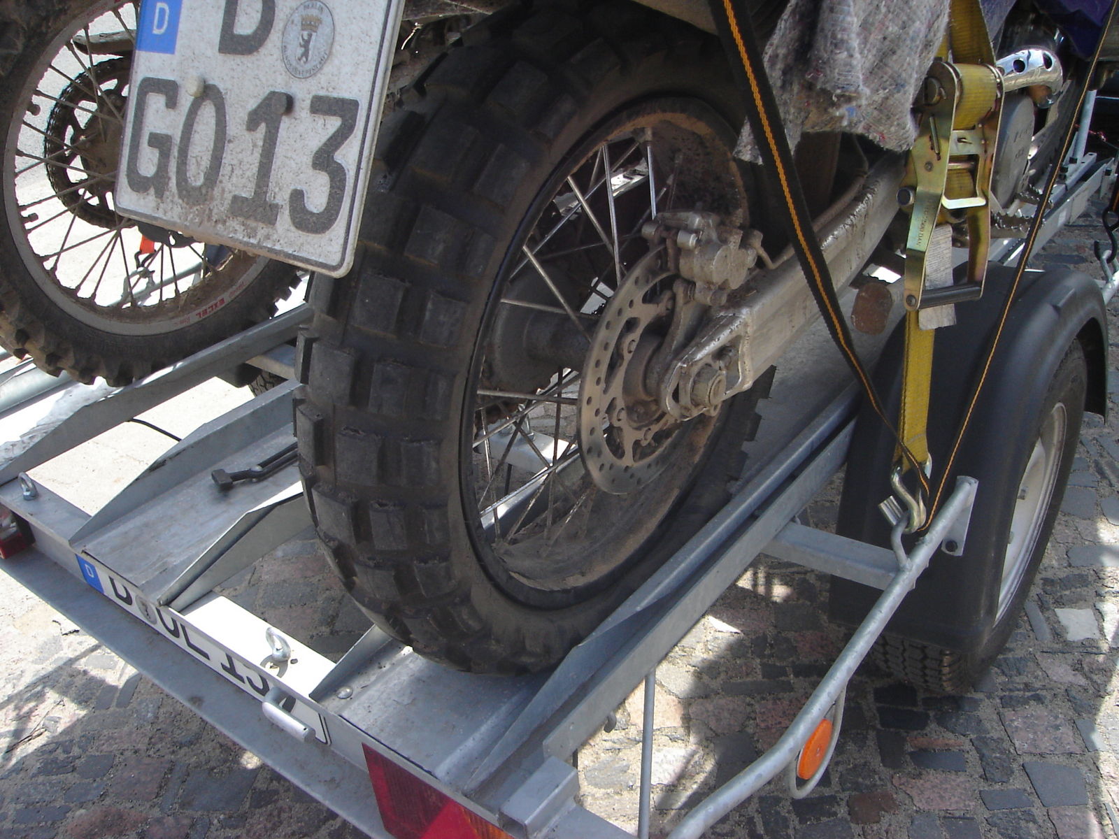

Heimwärts auf Hänger nach 3 Pannenspray

Marconi in action mit TKC

Mein TKC sieht hinten mit ca. 2000km genau so aus,
wie auf dem ersten Bild von Ollo.
Er hat 1500km Autobahn und ca. 500km Offroad erlebt. (incl. einem Hufnagel). dry
Vorn ist kaum Verschleiss zu erkennen.
