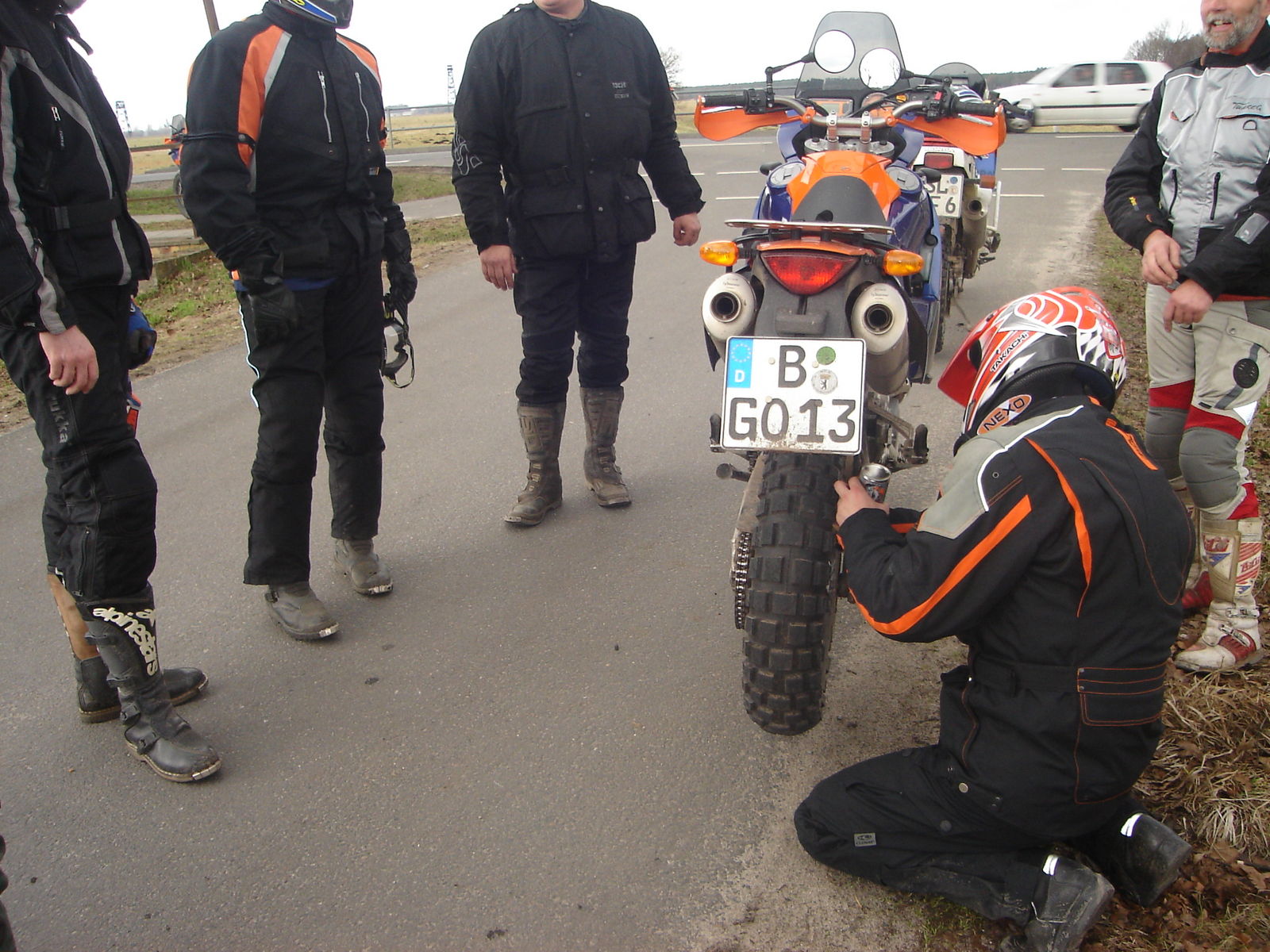

Auch wenn Ihr mich gleich auslacht, für die normalen Platten, Loch wegen Nagel oder so ( hatte ich heuer in Spanien ) tuts ein ganz normaler Pannenspray von der Tanke - Keine 5 € !
Rann ans Ventil Knopf drücken losfahren ! Very Happy
Habe auf dem Hinterreifen 3,0 bar gemessen Very Happy
Zuhause dann ein neuer Schlauch in der Reifenwerkstatt und gut is.
Haben wir übrigens nicht zum ersten mal gemacht und hat IMMER gefunzt!
Gruß vom Mick der auch über eine ganze Fülle von Reifenflickzeugs incl Kompressor verfügt- Aber nur für den Landy hihihi
Weiiaobabayabiundakoagschtudiadanedduimiminrächdschreibnawengalschwa.
Wir sind Pate bei Plan: www.plan-deutschland.de
Fotos? www.picasaweb.google.de/dawuide
Schon dabei? www.bikerunion.de
BeitragVerfasst am : Do, 4. Mai 2006, 17:54    Titel: Antworten mit Zitat

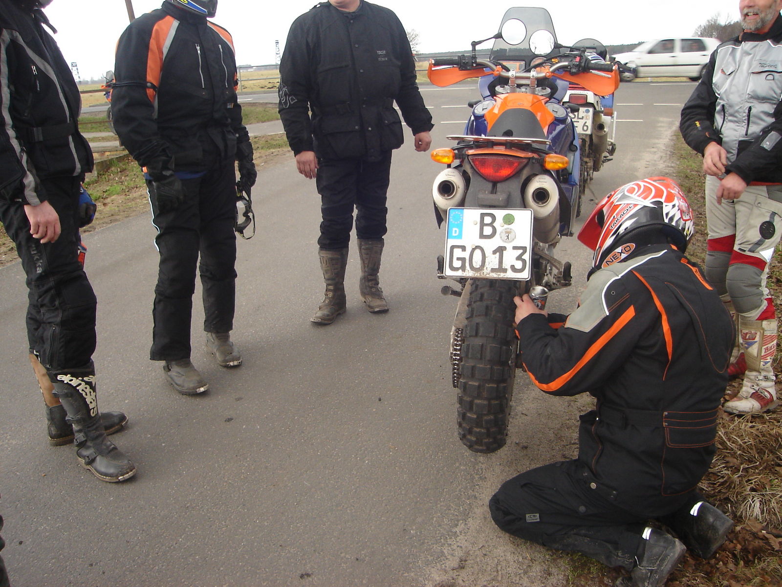

hab ich auch schon öfter gemacht -bei der LC 8 hat es jetzt schon 2* nich funktioniert da der Nagel so lang war das er innen auch ein Lochreingemacht hat und bei Marconi war es noch schlimmer 3 Dosen von Polo haben nicx gebracht .....
Man beachte auch wie viele Rarschläge gemacht wurden drum rum ....
