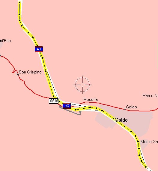

Habe mich gerade nochmal schlau gelesen.
Es wäre bei einer längeren Tour zum Vorteil, die Trackspeicherung anstelle von der Kilometerangabe (z.B. 0,10 km) auf Zeit (z.B. 30sek)umzustellen.
Der Vorteil liegt darin, daß man bei längeren Geradeausfahrten mit hoher Geschwindigkeit (Autobahn) wertvolle Trackpunkte zu sparen.
Nähert man sich einem Kurvengewirr oder man verläßt die die Straße, so vergeringert sich die Geschwindigkeit und somit rücken die Trackpunkte enger zusammen.
Geht schon, die Einstellung auf Intervall ist Auflösung, Wert 25m
Die ganze gelbe Strecke besteht aus 5066 Punkten oder 1540km.
PS: Die Reihenfolge ist wieder verkehrt
Heimfahrt aus dem AktivLog
 Dateigröße:  73.29 KB
 Angeschaut:  615 mal
Hier ein Auszug der Details
 Dateigröße:  94.18 KB
 Angeschaut:  633 mal
Und hier der Tracklog auf der Karte
 Dateigröße:  21.12 KB
 Angeschaut:  650 mal
Die Spitze rechts ist das Gotthardloch.
Beachte die Höhe des Apenin im Süden!
 Dateigröße:  29.66 KB
 Angeschaut:  620 mal
Interessant Exclamation
Ich habs auf Entfernung 100m stehen, war bisher der beste Kompromiss.
Ist "Auflösung" irgendwie mit dem Autozoom in Verbindung zu bringen?
Funzt das also nur, wenn ich den Autozoom aktiv habe?
Wie hast Du diesen eingestellt?

Ich denke Autozoom hat nichts mit der Trackaufzeichnung zu tun. Autozoom arbeitet nur beim Routing und ist dafür da, die Bildschirmdarstellung anzupassen.
Hab in meinen logs nachgeschaut, die sind tatsächlich so wie ich sie haben möchte wub (auf einer Geraden wenig Punkt, in Kurven viel mehr). Ich habe unter Track/Aktiv/Intervall "Auflösung" und Wert "25m" gewählt. Kein Autozoom.
Kann jemand sagen was der "Wert" in diesem Fall zu bedeuten hat? Es ist doch eine Einstellung bei der die Entfernung zwischen denTrackpunken automatisch ermittelt wird wacko . Warum dann eine Wertangabe?
Hast Du Dir den Active-Log oder die abgespeicherten Logs angesehen Question
Beim Abspeichern wird der Track auf 700 Punkte "komprimiert"
und das passiert genau so, dass bei Autobahnen z.B. nur an Abfahrten oder Gabelungen ein Punkt gesetzt wird. (mal theoretisch gesehen)

"Hast Du Dir den Active-Log oder die abgespeicherten Logs angesehen "
Den active-log natürlich Wink .

Was nix verstehen? wacko Ich habe den Active-Log (also den ungespeicherten und ungekürzten) angeschaut und da ist die Dichte der Punkte unterschiedlich. Das gleiche Muster ist aber auch beim gespeicherten Track (700 Punkte) zu sehen, allerdings bei insgesamt weniger Punkte.

Ja eben. Ich ging (bisher) davon aus, dass wenn ich "Entfernung 100m" einstelle, eben alle 100m ein Punkt gesetzt wird
und diese Punkte dann beim abspeichern "komprimiert" werden.
