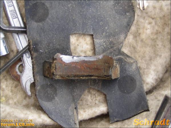

Ehe der Rahmen verbiegt, reißt der Lenkanschlag ab.
Dieser war bei meinem 2005er Rahmen ziemlich miserabel angeschweißt:
Image 868
Meine Gabelholme sind übrigens noch gerade, aber eine Achsklemmfaust zu 3/4 durchgerissen und der Rahmen war nen guten Zentimeter verwunden (Tempo 120)
