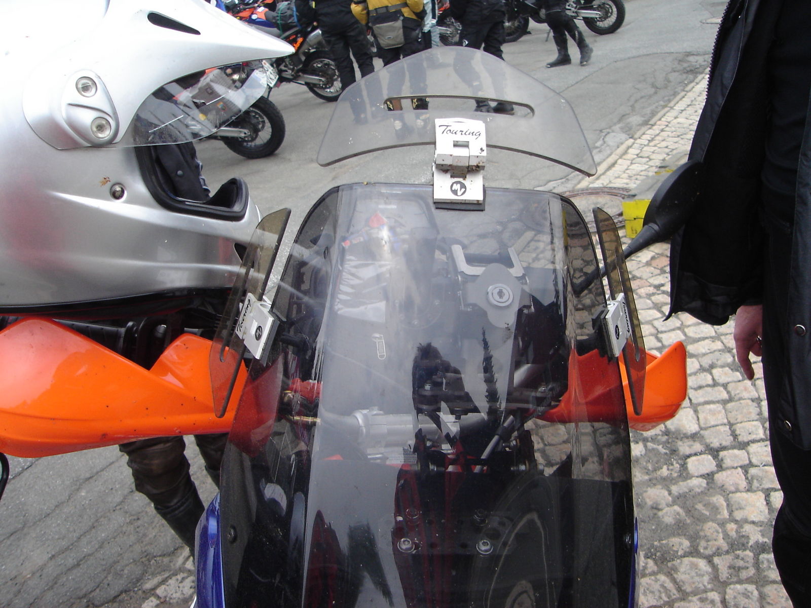

Hi
Wegen derben Verwirbelungen und Geräuschen beim fahren mit Crosshelm hab ich mir einen Scheibenaufsatz gebastelt.
Das TT-Teil ist mir nämlich mit 70 Euros doch ein wenig zu teuer,da ja noch nicht mal gesagt ist das es für mich von der Höhe passt (bin 1,80m)
Halter ist Eigenbau,aus dem Vollen gefrästes Aluminium.
Scheibe 4 mm Plexiglas,habe direkt verschiedene Höhen zum ausprobieren gemacht.
Probefahrt steht noch aus,Bericht folgt also noch...

da war ich doch auch schon - hat hier keiner ein bild vom Treffen in Dölln 2004 mit meiner 2. Scheibe verstellbar vor der 1. scheibe

bin ich schon gefahren -Polo hat es aus dem Programm aber Blitz hat eine Bezugsquelle und 3 davon dran
