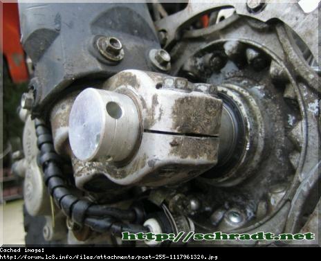

..... äh nachdem ich den Hebel abgebrochen hab ich es mit der Verlängerung gemacht .... dann aber doch eine Nuß glaube 22 er mit Verlängerung genommen da der Reifenmonteur ein Herz hatte für den mopedfahrer mit nur Bordwerkzeug..... Also wir im osten mußten ja schon immer improviesieren blink

hmmm...will ja niemandem die Freude verderben, aber ich habe es genau mit dieser Verlängerung geschafft, die Steckachse unverkennlich zu "markieren". Also Vorsicht! Da ist mir aber die Steckachsenziehhilfe lieber...

Also wenn Du mich meinst? Ka Problem.
Ich habe die Verlängerung immer ein klein wenig gedreht und mit nem Kunststoffhammer vorsichtig geklopft. Ging super.

Ich hab am WE bei reichlich mit nem Kumpel drüber geredet,
ob man nicht so ein Teil hier
mit wenig Aufwand aus nem Klumpen Alu drehen könnte.
Hat zufällig jemand das Innenmaß der Achse zur Hand?
Hätte evtl. noch jemand Interesse an so einem "Ding"?
Oder ist das Klemm-Dingens von Minni sogar besser und noch erhältlich?

Minni machts soweit ich weiß nicht mehr. Aber die Italiener vielleicht noch. Schau mal auf lc8.org (oder lass jemanden schaun, der Zeit hat und italiano versteht). Hab 15,- dafür bezahlt.

Tja, auf lc8.org war ich schon, Hab auch fleissig nach Posts vom "Hersteller" gesucht. Aber ich kann kein Italienisch. heul
Hast Du Deins noch, oder willst auch eins haben?

Ich hab das Klemm-Dingens letztes Jahr hier
http://www.braeuer-motorradsport.de/
bezogen, (kanste dir schicken lassen).
Kann aber sein das das der von von Minni war, hab ihn (Minni) dort getroffen.
Viel Glück

Sagt mal, das HIER ist es aber nicht, oder?
Nö, kannste aber trotzdem kaufen.

Meinste das passt?

.. ja dein Bild paßt auch auf die LC 8 Steckachse da die der LC 8 und der EXC vorne gleich sind - nur hinten wird eine längere verwendet .....
