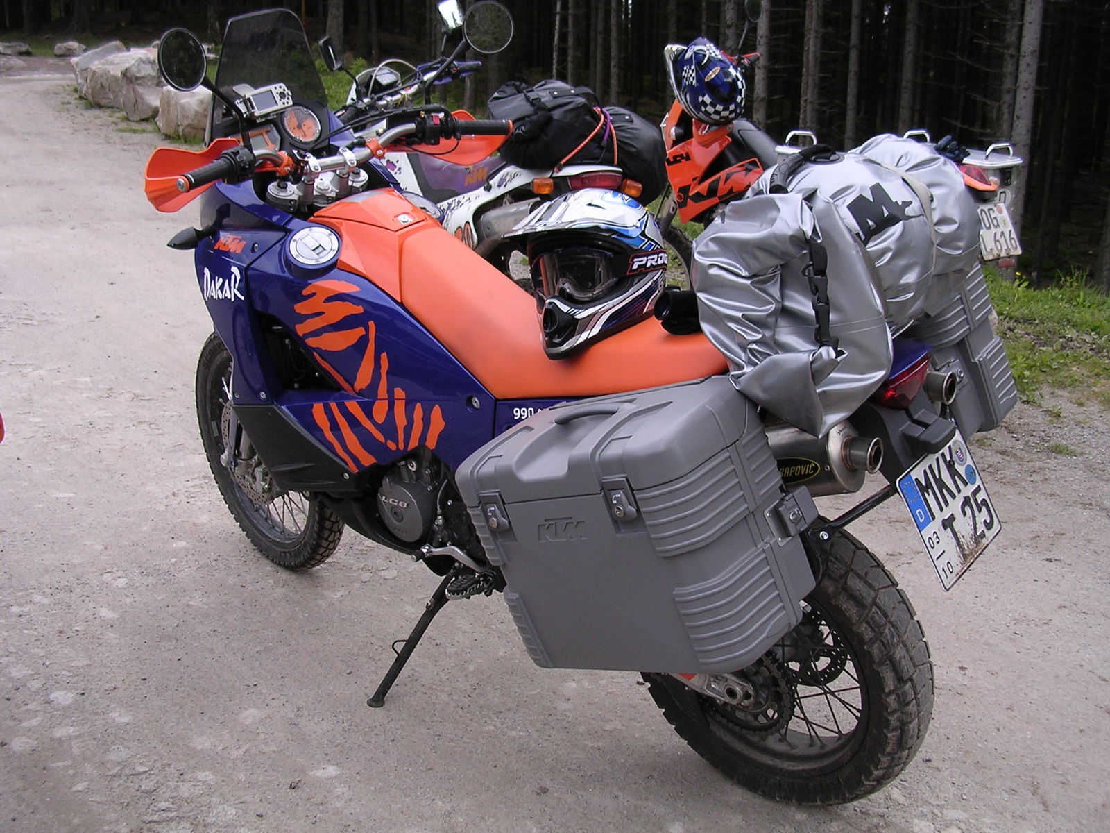

BeitragVerfasst am : Mo, 1. Jan 2007, 11:45    Titel: Antworten mit Zitat
schau mal hier meiste so????????
 Dateigröße:  397.21 KB
 Angeschaut:  611 mal
LC 8 990 S bj 06 in BLAU -----LC 4 620 Enduro/Supermoto ----- und EXC 450 bj 04
