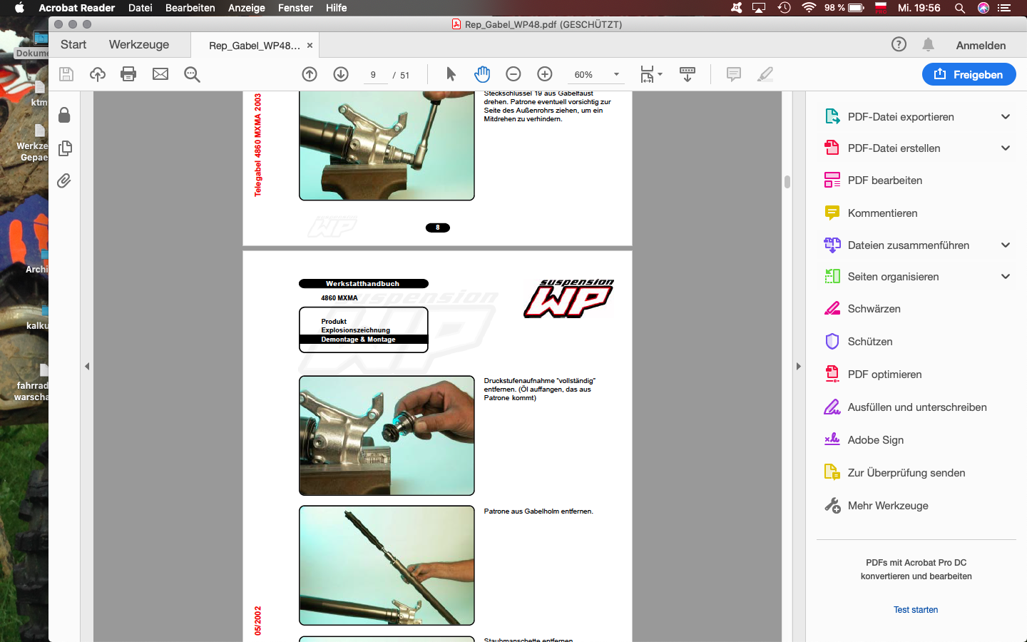

Moin,
ich krieg die Patrone nicht raus. Selbst wenn ich die Stange oben festhalte und unten mit nem 19er drehe, krieg ich die Druckstufenaufnahme nicht raus. Laesst sich relativ leicht drehen, aber das wars auch schon.
Jemand ne Idee?
Markus

Hallo Markus,
hab zwar keine Ahnung aber youtube Wink
https://www.youtube.com/watch?v=FgOSfVDhXsw
Vielleicht hilfts
Gruß Stephan

690er @ Mi, 16. Jan 2019, 20:30 hat folgendes geschrieben:
Hallo Markus,
Vielleicht hilfts
hab schon nen bischen geschraubt, aber nicht irgendwie 3 minuten oder so, wie im video. vielleicht kann ich das ja nochmal probieren
