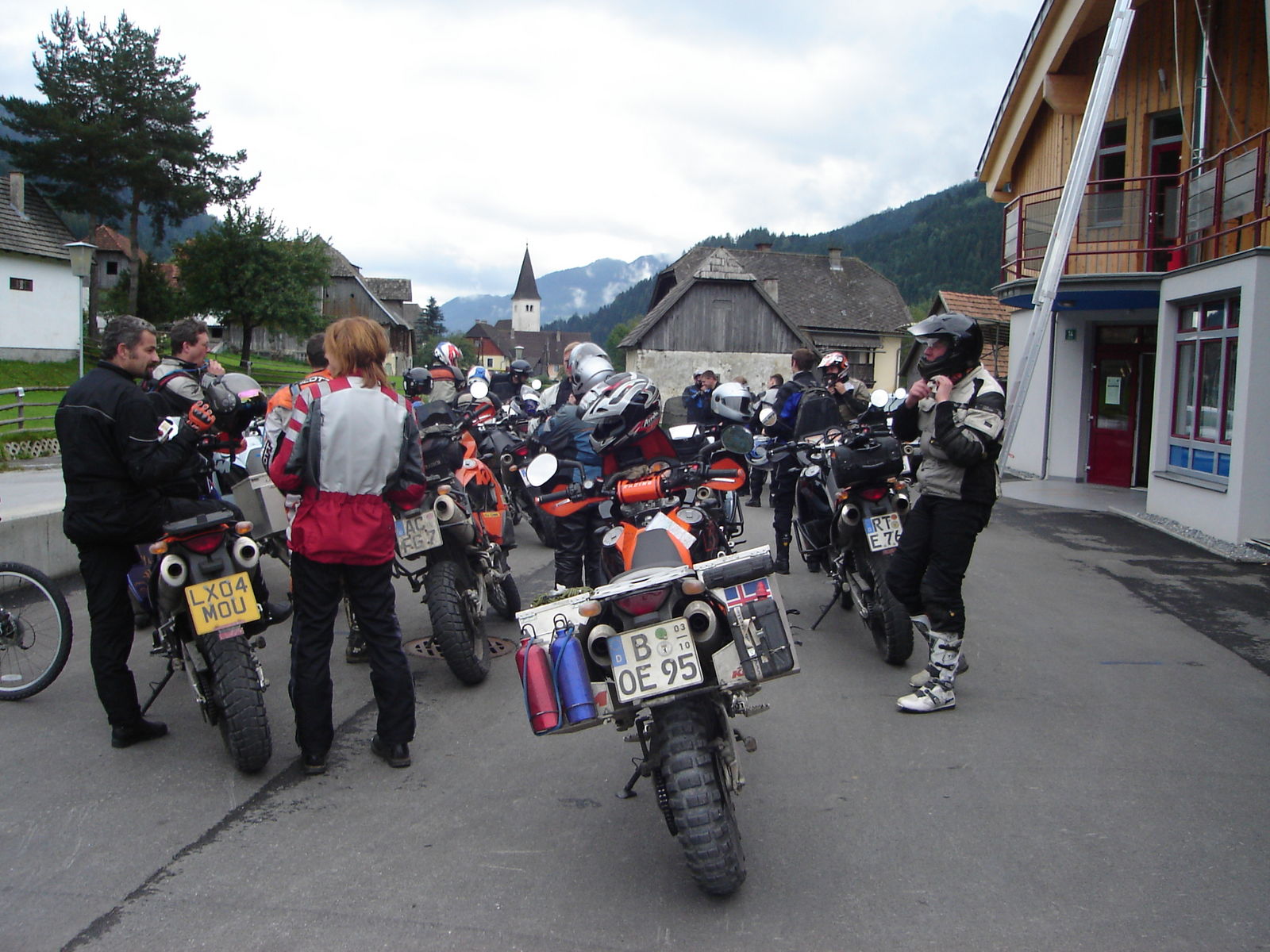

BeitragVerfasst am : Di, 30. Mai 2006, 22:30    Titel: Antworten mit Zitat
RMS was sonst .....
