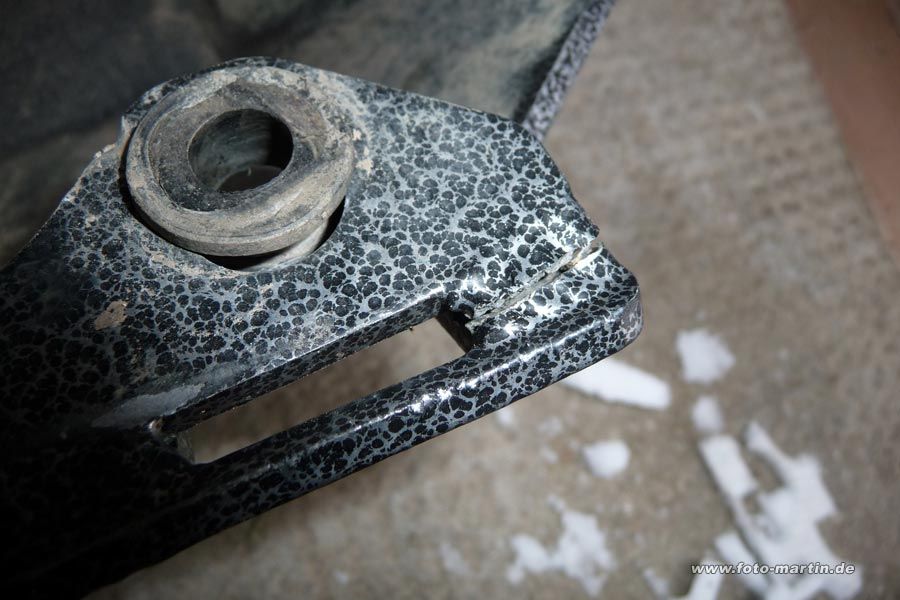

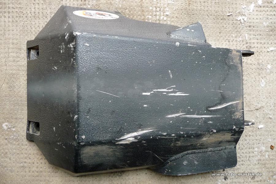

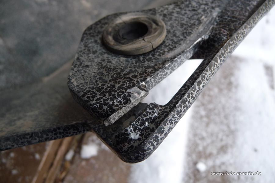

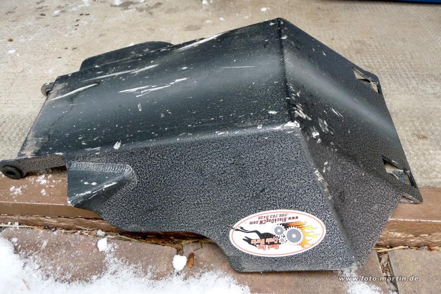

ich wollt euch mal noch meinen zerdengelten Blackdog zeigen.
Gebrochen ist er rechts am 1.Mai beim Scheffy-Training.
Ich hatte das Fahrwerk sehr weich. Ein Huckel mit Gras, den ich 1-2 mal problemlos überfahren bin, hab ich dann später nur mit Aufsitzen gemeistert Mad , es war nicht schnell, aber derb eingefedert. Unter dem Grasbüschel hat sich ein Stein versteckt, später hat jemand das Gras entfernt, da sah man den Stein.
Die weiteren Schläge könnte unter anderem Schotter der LGKS und div. anders sein.
Den 2.Riß hab ich erst nach LGKS Ende September gesehn.
Nächste Woche will ich mal sehn, daß ich den geschweißt kriege.

Vernünftig ausschleifen bürsten und dann am besten WIG-verschweißen ....
würde ich jedenfalls machen.

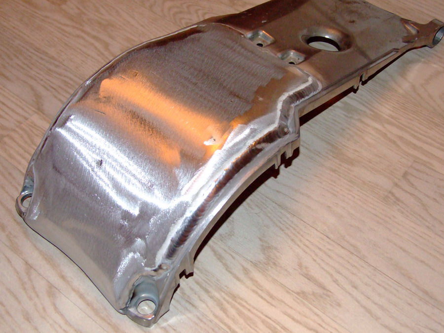

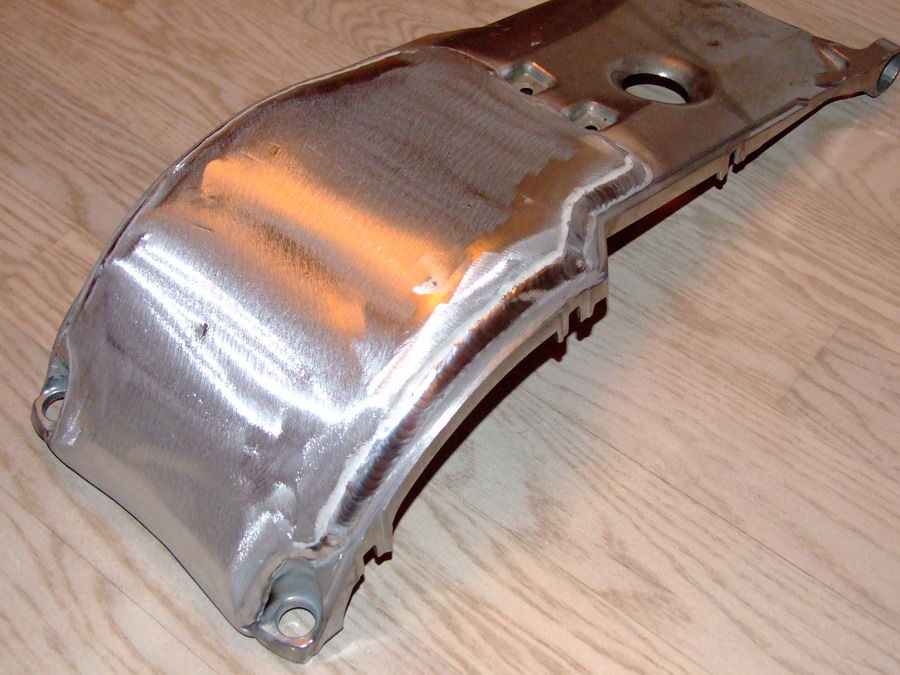

Hab noch ein originales Mittelstück rumliegen welches ich " aufgpanzert" habe ( mit 3mm Alu) müsste noch gestrahlt und Pulverbechichtet werden .
will das jemand haben ?
Das Teil war quasi neu wollte nur mal wissen ob sich das Zeug schweißen lässt .

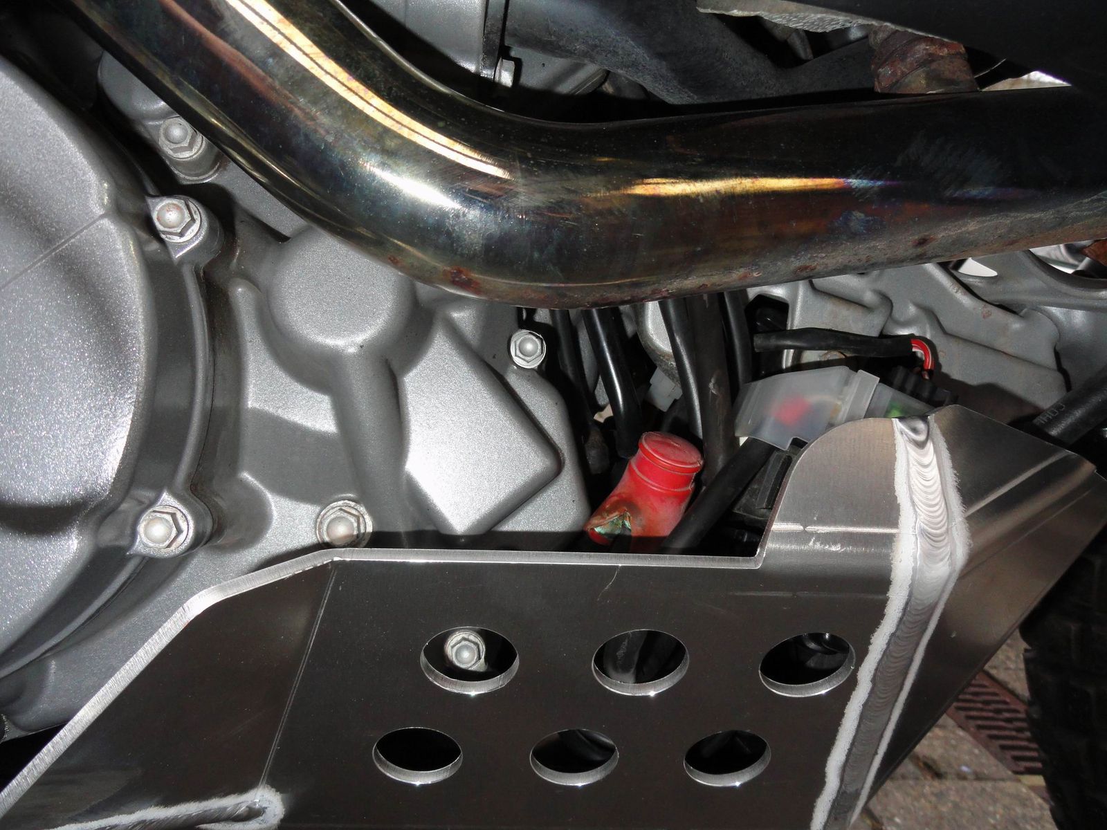

Wir haben heute an ne 2008er N den TT-Motorschutz gebaut. Ging soweit gut, auch mit dem Versetzen des Zusatzpluspols.
Aber: der TT Schutz ist ja doch recht offen, gerade was den Bereich der Sicherungen/Starterrelais angeht.
Wegen Wasser/Schmoder usw.
Wie haben das diejenigen gelöst die denn TT-Schutz fahren? Einfach so gelassen?!

Einfach hier und da mal runter klappen und sauber machen und dann mal die Kabel von Batterie und Starterrelais auf Gammel überprüfen - würde ich auch beim originalen Motorschutz empfehlen.
KTM & HUSQVARNA - STAMMTISCH
BeitragVerfasst am : Fr, 25. Nov 2011, 18:02    Titel: Antworten mit Zitat
Ist Dir der Pluspol verschmort, an den Schutz gekommen ohmy ? Also den würde ich schon noch mit was absichern, dickes Iso-Band etc....dann nen Kabelbinder rum, das sich der Überzieher nicht verselbstständigt!
Ansonsten liegen die Innereien so present......macht bei mir schon seit ca. 70.000km (2007er + 2009er) keine Probleme. Sicher, wenn es dann genau auf den Punkt einen heftigen Schlag gibt......Shit happens! Wasser und Schmodder sollte nix ausmachen! dry
Also wenn man den Umbau gescheit macht kommt der Pol nirgend wo dran ! Bei mir ist in den letzen 4 Jahren nix passiert !
