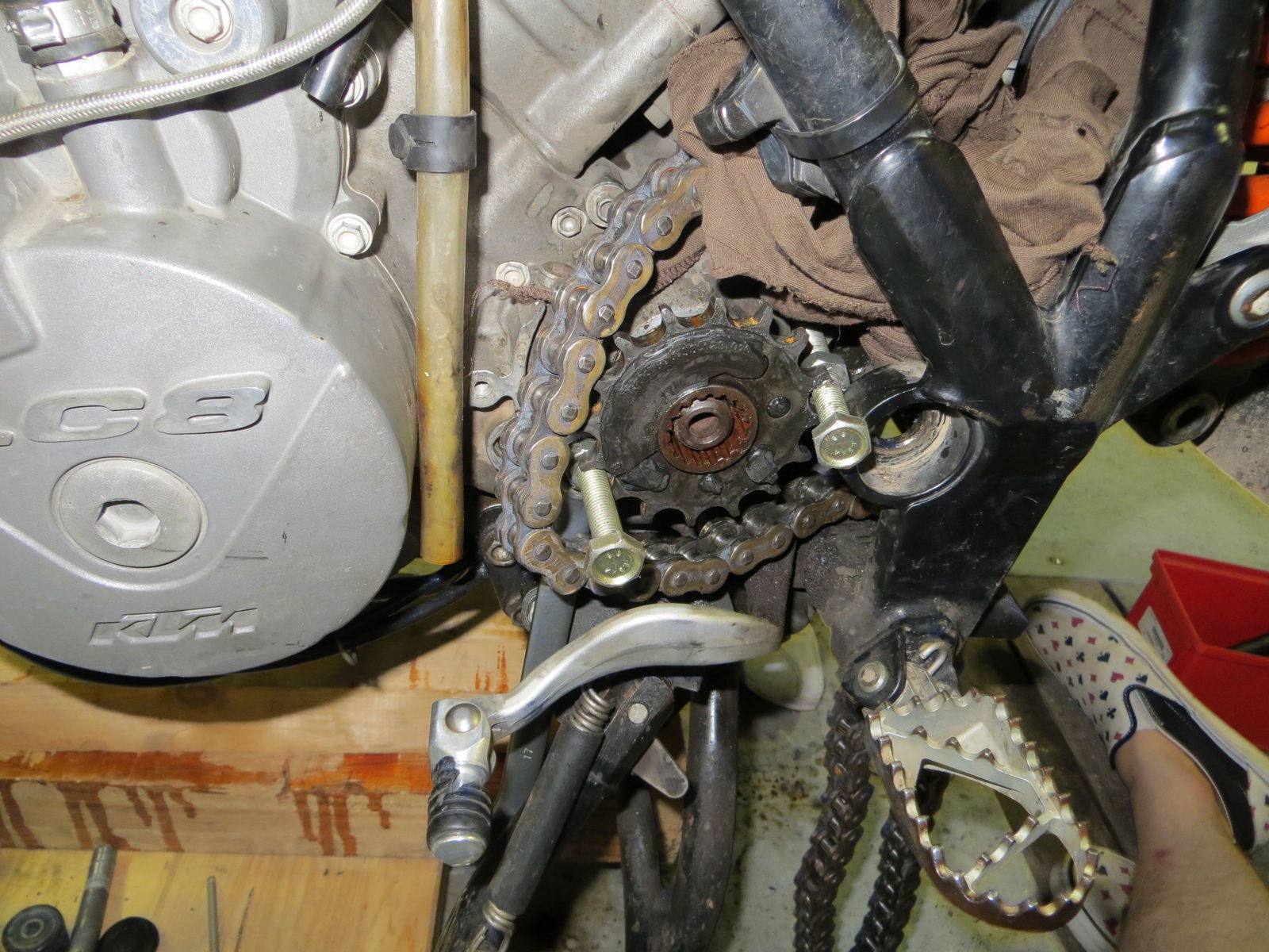

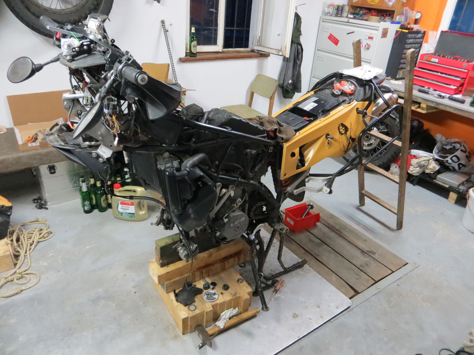

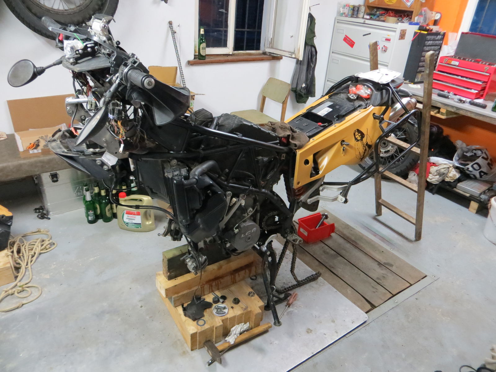

BeitragVerfasst am : Mi, 19. Jun 2013, 7:40    Titel: Antworten mit Zitat
Noch nen Tipp für Unterwegs, wenn Ritzel nicht runter will, kein Föhn und kein Abzieher zur Hand ist..
die anderen Bilder nur so..
improvisierter Abzieher

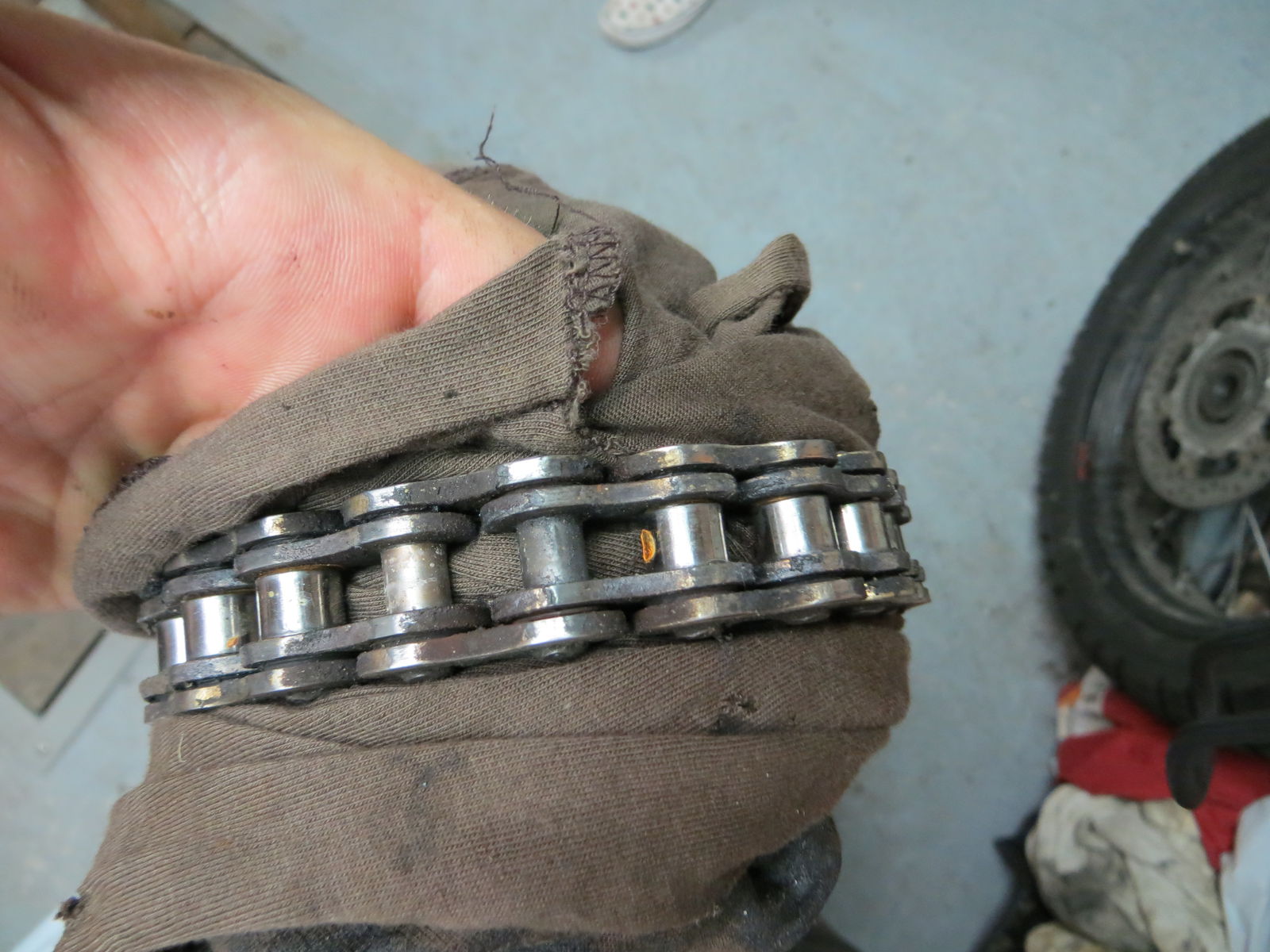

fehlt da nicht was? Kette hinüber
 Dateigröße:  248.64 KB
 Angeschaut:  828 mal
Endlich für kurzgewachsene EFI Fahrer, mobile Aufstiegshilfe
 Dateigröße:  299.65 KB
 Angeschaut:  794 mal
rEunion
BeitragVerfasst am : Mi, 19. Jun 2013, 11:21    Titel: Antworten mit Zitat
Squisher @ Mi, 19. Jun 2013, 7:40 hat folgendes geschrieben:
...fehlt da nicht was? Kette hinüber...
Alter Klamottenkutscher Laughing
BlauGazelleOffline
Anmeldungsdatum: 15.08.2011
Beiträge insgesamt: 426
Wohnort: bei Tübingen
KTM LC8 Adv 990 Dakar Edition, 2011
 →  12.000 km
BeitragVerfasst am : Mi, 19. Jun 2013, 15:27    Titel: Antworten mit Zitat
Ja und wo sitzt man dann wenn man endlich von hinten bequem aufgestiegen ist [Wir werden alle nicht jünger ...]? gruebel Das ist mir zu hart. Der Fakirkurs an der VHS war schon belegt. heul
Heute blau, morgen blau und übermorgen wieeeder! wub
Nessi-DDOffline
Anmeldungsdatum: 24.01.2008
Beiträge insgesamt: 127
 →  63.000 km
KTM 690 Enduro R, 2014
Beta RR 430 Racing, 2020
 →  4.000 km
BeitragVerfasst am : Mi, 19. Jun 2013, 15:57    Titel: Antworten mit Zitat
Obacht, da steckt ja noch der Schlüssel im Sitzbankschloss! Wenn jetzt einer mit dem Ding davonfährt, zahlt die Versicherung nicht. Wink

BeitragVerfasst am : Mi, 19. Jun 2013, 19:20    Titel: Antworten mit Zitat
Servus,
das hättest Du aber nicht alles abbauen müssen um die Kette zu wechseln Very Happy
Gruß aus dem Allgäu
Heinz
