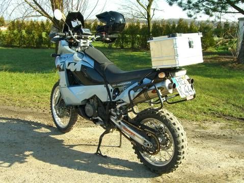

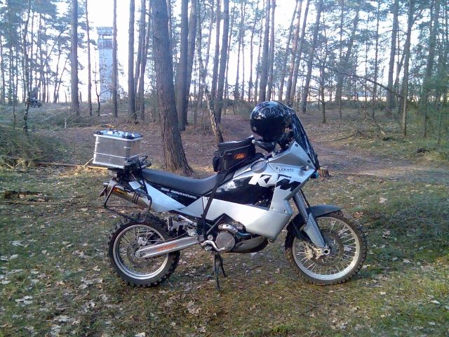

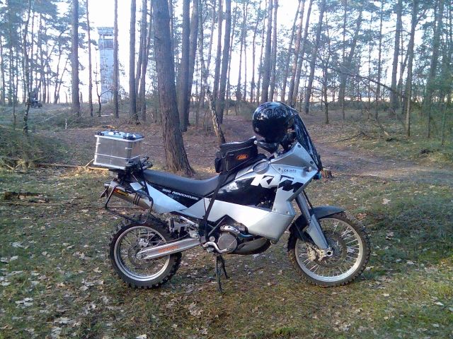

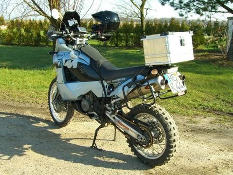

Da ja mittlerweile 3 Jahre vergangen sind und noch immer keine Fotos vom Segelmeister erschienen sind, hier sind welche:
Topcase, 1mm starkes Alu, 29l (Helm passt leider nicht rein, es feht 1cm wacko )
Als Grundplatte für den Höhenunterschied - Topcaseboden -> unterer Rand - eine 15mm starke Siebdruckholzplatte. (Anhängerholz)
Der Boden vom TC wird auf die Holzplatte geschraubt und die Schraublöcher mit Silikon abgedichtet.
Vorher wurden in der Holzplatte vier Schloßschrauben versenkt die wiederum so gesetzt wurden, daß sie auf die große KTM-Trägerplatte passen und unten mit M6 Flügelmuttern angezogen werden.
Zur zusätzlichen Stabilität, da bisher nur die Bodenplatte vom TC mit der Holzplatte verschraubt war, kommen seitlich in den Rahmen noch ein paar Schrauben die mit dem Holz eine Verbindung haben.
Kann nun an dem TC herum zerren, eher kippt das Moped um.
TC wurde nochmals mit Silikon abgedichtet.
Kosten:
- Alubox 29l, 1mm stark = 49,-€
- gr. KTM-Trägerplatte = 52,-€
- Siebdruckplatte (trotzt Jahre der Feuchtigkeit) = 4,20€
- Kleinmaterial = 4,-€
Das TC ist mit der Holzplatte, die immer dran bleibt, in ca. 20 Sek. demontiert.

BeitragVerfasst am : Di, 20. Feb 2007, 19:00    Titel: Antworten mit Zitat
Hallo Lumpens,
schöne Bastellei, aber so wie Du in 20 Sekunden das demontiert hast, so kann das jeder andere auch unsure . Ausserdem als Tipp, versiegele die Kanten der Holzplatte, nur bei einer unbeschädigten Öberfläche dringt kein Wasser ein (Ist bei allen mit bekannten Anhgern so Wink ).

BeitragVerfasst am : Di, 20. Feb 2007, 20:48    Titel: Antworten mit Zitat
Da muß er schon das Moped wegschleppen. An den Flügelschrauben ist ein Iris-Scanner - keine Chance. Laughing
Nee, jetzt im Ernst. Es ist einfacher, jedes Hebelspannschloß zu öffnen als die 4 mit Loctite gesicherten Flügelmuttern.
