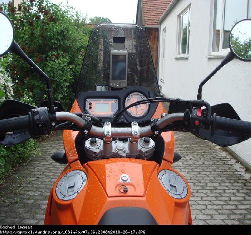

Das nüvi 550 gibts inzwischen als "Allround", wassergeschützt.
Ich hoffe einmal sehr, dass sie noch andere Geräte der nüve-Serie als Allround bringen. Dann wäre das für mich eine Alternative.
Bisher fahre ich einwandfrei mit einem iQue 3600. Ist zwar schon betagt, hat die beiden Nachteile, dass es nicht spritzwassergeschützt ist und das einzige Garmin-Gerät, das nicht mit MapSource kommunizieren kann. Ansonsten bin ich so zufrieden damit, dass ich es nicht hergeben mag.
Irgendwie kommt mir auch vor, dass bei allen aktuellen Geräten die Funktionen mehr oder weniger abgespeckt sind. Denn bei meinem kann ich weit mehr einstellen als ich jemals brauche...
Naja, irgendwann gibts wohl so oder so was neues. Mir liegt ja das nuvifone in der Nase, falls es denn irgendwann mal rauskommt.
Ach ja: Navi ist bei mir komplett hinter der Scheibe verbaut und wird auch bei leichtem bis mittlerem Regen nicht nass, solange ich nicht länger stehen bleibe. Wink
