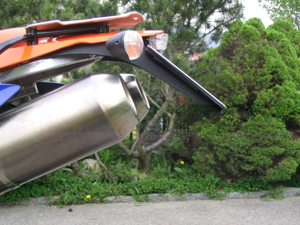

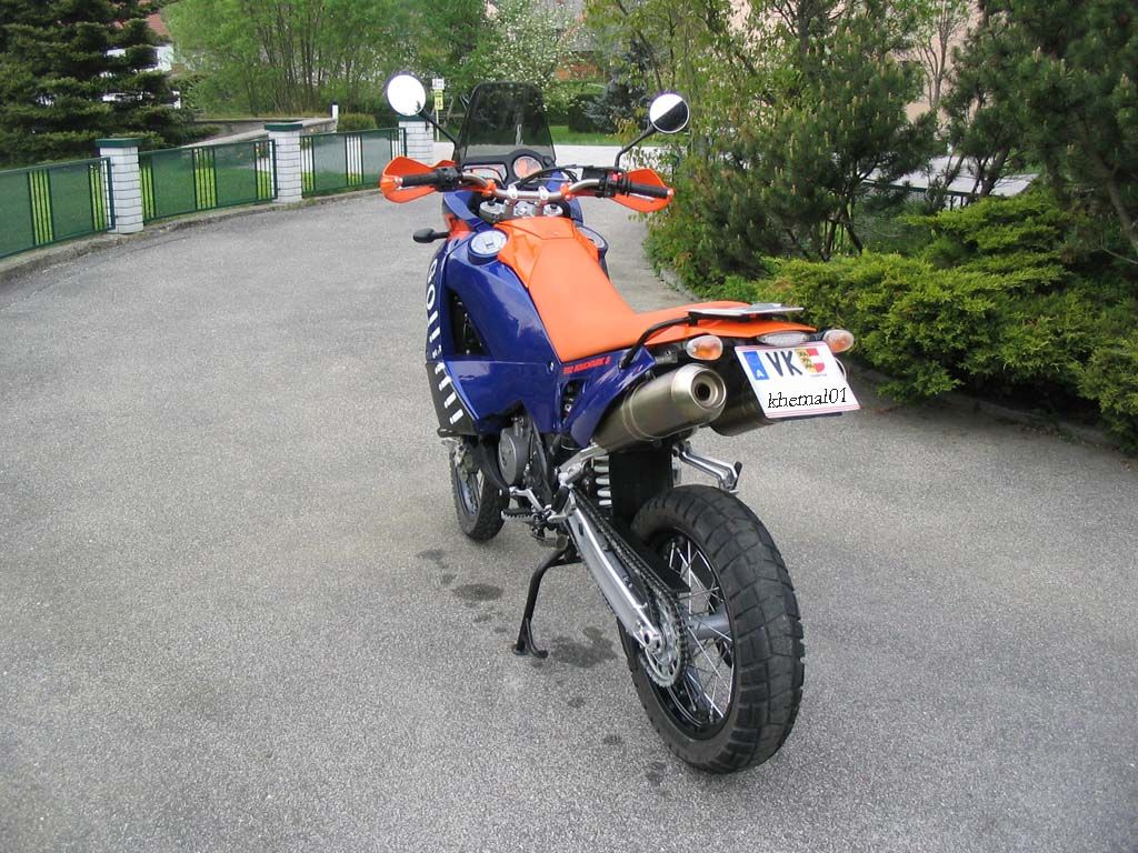

BeitragVerfasst am : Do, 23. Nov 2006, 0:09    Titel: Antworten mit Zitat
So kann auch keine Schraube mehr durchdrehen....
 Dateigröße:  211.25 KB
 Angeschaut:  749 mal
 Dateigröße:  161.17 KB
 Angeschaut:  741 mal
Auto: Pferdestärke, anvertraut an Esel.
BeitragVerfasst am : Do, 23. Nov 2006, 0:44    Titel: Antworten mit Zitat
naja - nich so ganz mir ist gerade an so einem rücklicht bei der Sumo das 3 mm Gewindestängchen durchvibriert .......
