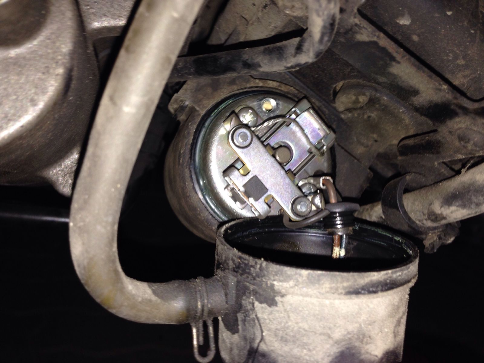

BeitragVerfasst am : Mo, 24. Aug 2015, 19:00    Titel: Antworten mit Zitat
Moin,
Hab grad wie angekündigt ( leider nicht am we , da musste ich einen in Not geratenen Moppedfahrer helfen , lange Geschichte ), meine Benzinpumpe gecheckt.
Die Fotos unten hab ich gemacht, sieht doch noch ganz gut aus, oder hat die schon einen Rep-Satz bekommen?

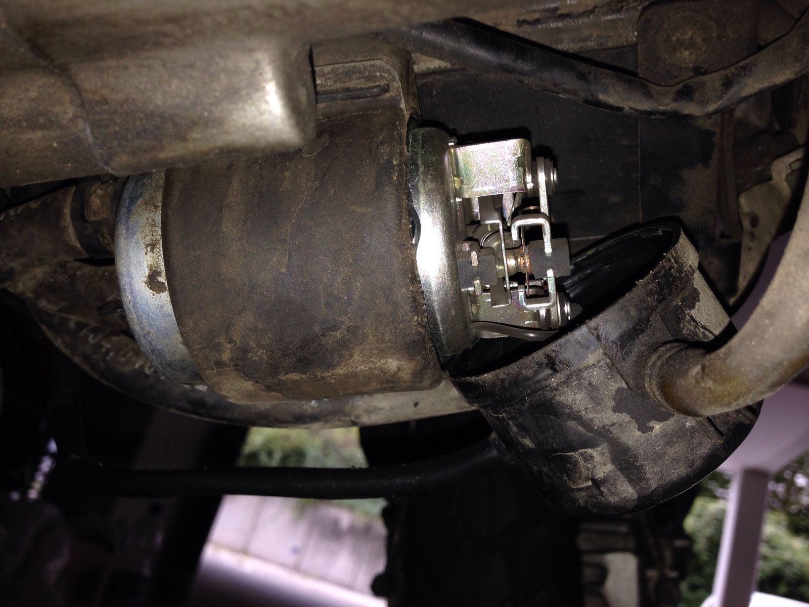

BeitragVerfasst am : Mo, 24. Aug 2015, 19:02    Titel: Antworten mit Zitat
Und zwei
 Dateigröße:  201.05 KB
 Angeschaut:  477 mal
