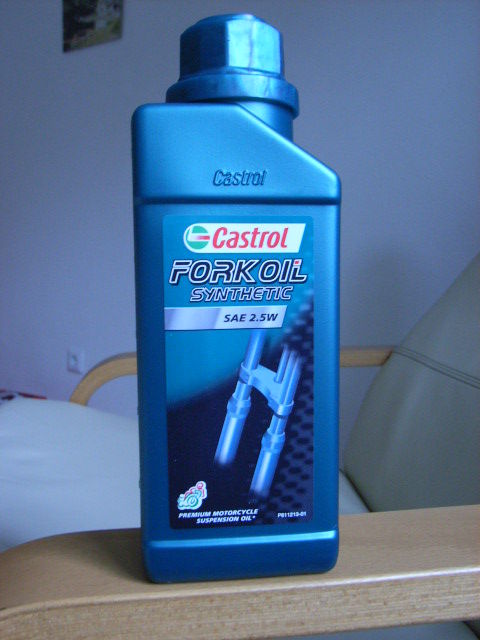

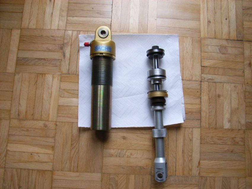

BeitragVerfasst am : Do, 10. Jun 2010, 8:50    Titel: Antworten mit Zitat
Ich habe das jetzt doch mal gemacht. War nicht so schwer und funktioniert bisher sehr gut.
Bin jedenfalls froh, nach 35000 km neues Öl im Dämpfer zu haben.
Grüße Georgios

@ Georgios
...cool das Du den Schritt gewagt hast ...aber warum steht auf Deinem Federbein Sachs drauf??? unsure und auch der Rest sieht irgendwie nicht nach WP aus...wir wollen doch hier nich Äpfel mit Birnen....
gegen Gelbfieber geimpft von Orangefieber befallen
www.950abenteuer.de
GeorgiosOffline
Anmeldungsdatum: 15.09.2006
Beiträge insgesamt: 285
Cagiva Navigator
BeitragVerfasst am : Di, 29. Jun 2010, 19:35    Titel: Antworten mit Zitat
Hallo CarliO,
ich muß mein Profil mal ergänzen.
Ich fahre eine Cagiva Navigator und bin nur aus Interesse an der Adv ab und zu hier.
Die Federbeine von WP und Sachs unterscheinden sich in einigen Details, sind aber prinzipiell gleich.
Es sollte nur als Hinweis dienen, daß so etwas auch bei Euch machbar ist.
Grüße Georgios
StealthOffline
Anmeldungsdatum: 05.10.2006
Beiträge insgesamt: 1976
 →  22.000 km
BeitragVerfasst am : Di, 29. Jun 2010, 21:30    Titel: Antworten mit Zitat
Hallo
Die WP-Fahrwerksspezialisten (Dietrich usw.usw.) haben mit Sicherheit nicht aus Langeweile ein teures Befüll u. Entlüftungsgerät.
MfG
GeorgiosOffline
Cagiva Navigator
BeitragVerfasst am : Di, 29. Jun 2010, 22:30    Titel: Antworten mit Zitat
Hi,
wenn man sich sorgt, die Luft nicht komplett heraus zu bekommen, kann man ja befüllen und entlüften lassen und die anderen Arbeiten selbst machen.
Grüße Georgios
