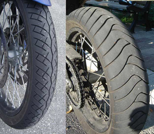

Zwischenbericht:
Derzeitige Laufleistung 3.000 km,
Pilot Road 160/60-18:
Laut Restprofil auf jeden Fall höhere Laufleistung,
als die zuletzt montierten MT90.
BT45 90/90-21
So wies ausschaut, wird der gleich lang halten,
wie der PR unsure
Ansonsten:
Zuletzt auf einer Tour mit den Strassenpneus knapp
2.500 km zurückgelegt, davon 500 km AB, 2000 km
Kurven- und Pässeorgie durch A, Friaul, ST, Trentino &
Emilia Romagna.
An einem Tag 1.100 km abgedrückt, davon 800 km Kurvenorgie
vom Feinsten, mit unzähligen Pässen.
Leicht überhitzte Arschbacken, Gummis picken jedoch auch bei
hitzigen Temperaturen perfekt. Rolling Eyes (Luftdruck hi. 2,9, vo. 2,5)
Zwischenergebnis:
ein Felgensatz mit Stopplern + ein Felgensatz mit Sportlern =
PS: Mächtiger Angststreifen am Hinterbock: blink
 Dateigröße:  114.9 KB
 Angeschaut:  765 mal
OldieOffline
Anmeldungsdatum: 30.08.2003
Beiträge insgesamt: 1753
BeitragVerfasst am : Mi, 7. Sep 2005, 9:43    Titel: Antworten mit Zitat
@Rebhuhn,
das kann ich mir net verkneifen Razz
Da geht noch einiges,oder hast du außen net bezahlt? unsure Laughing Laughing
Oldie
RebhuhnOffline
Anmeldungsdatum: 10.10.2003
Beiträge insgesamt: 3327
KTM 690 Rally Replica
KTM 690 R Adv
BeitragVerfasst am : Mi, 7. Sep 2005, 11:38    Titel: Antworten mit Zitat
Oldie hat folgendes geschrieben:
@Rebhuhn,
... war mir klar, daher auch der dezente Hinweis Wink
... vorne auf Kante, hinten 3/4 cm Angststreifen wacko
... aber ich kann Dir net widersprechen, es geht immer noch a bissl dry
... nächster wird wieder a 150er
Übrigens: die "Abrundungen", die ich nach den
ersten 500 km auch hatte, sind mit fortschreitender
Laufleistung immer weniger geworden bzw. teilweise
schon ganz verschwunden. unsure
kantnschleiferOffline
Anmeldungsdatum: 11.11.2004
Beiträge insgesamt: 4890
RC8 R
LC8 1190 R
BeitragVerfasst am : Mi, 7. Sep 2005, 23:23    Titel: Antworten mit Zitat
Jetzt würd di nur noch a Photo von einem abgeschliffenem Seitenständer oder Bremshebel rausreißen Razz
Dass der BT45 nicht recht viel länger als der PR halten wird, wundert mich jetzt nicht mehr (der PR wird wohl um die 5500 km halten, so wie er ausschaut). Der pickt sicher nicht viel schlechter als der BT10 und mein Hinterer schaut nach 1800 km schon viel abgenudelter aus als dein PR (zumindest am Rand - das musste jetzt noch einmal sein Very Happy ). Schätze, dass er den 4000er eher nicht erleben wird.

BeitragVerfasst am : Mo, 8. Mai 2006, 13:56    Titel: Antworten mit Zitat
Testende!
BT45 vorne und PilotRoad hinten gleichzeitig am Ende!
ca. 5.000 km Gesamtlaufleistung.
BT45 hätt in der Mitte noch genug Profil is aber in den
Seiten glatzert, gleiches Laufbild, wie beim Kantnschleifer.
Pilotroad hat bei ca. 4.000 km noch gut ausgschaut und
hat dann überdurchschnittlich viel Profil abgebaut.
Fazit: Sehr empfehlenswert!
Gerhard
