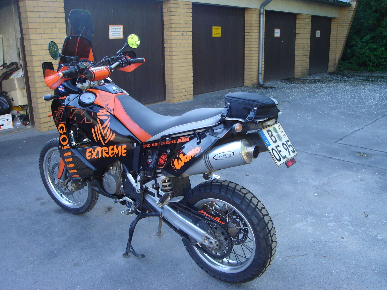

Ich hab jetzt ruhe und keine verquirlungen wacko mehr ! Windschutz ist jetzt natürlich minimal . Werd damit mal meinen 2 wöchigen urlaub auf der insel mit verbringen . Und danach mal weiterforschen obs mit originalhöhe vielleicht doch eine lösung gibt . Aber alles andere auser kürzen ,was ich bis jetzt in dem forum gelesen hab, kanns wohl doch nicht sein . Wink Die ganze kacke liegt nur an dem blöden unterdruck der sich hinter der scheibe aufbaut . Hab immer 2cm abgesägt . Wurd dann immer weniger quirl aber dafür immer lauter . Erst mit dem letzten schnitt (gleich 4cm) wurds endlich gut ! Habs mal ohne scheibe versucht aber war mir dann doch etwas zu stürmig . Rolling Eyes

Schraub mal deine scheibe ab und stell dir 7 cm mehr vor . Aber ich schau mal das ich irgendwie bilder machen kann . TT-verlängerung hab ich aus verzweiflung schon um 5cm verlängert bringt nichts .
Ich denke die einzige lösung ist, irgendwie den unterdruck hinter der scheibe abzubauen . Nur wie ? Es gab schon ein anlauf irgendwo im forum mit einem schnitt in der scheibe . War aber auch nicht ausreichend . Selbst werde ich mal versuchen die scheibe mit abstandshülsen auf ca . 5mm abstand ans cockpit anzuschrauben . So das die scheibe von hinten belüftet wird wie man es bei den meisten heutigen motorrädern sieht .

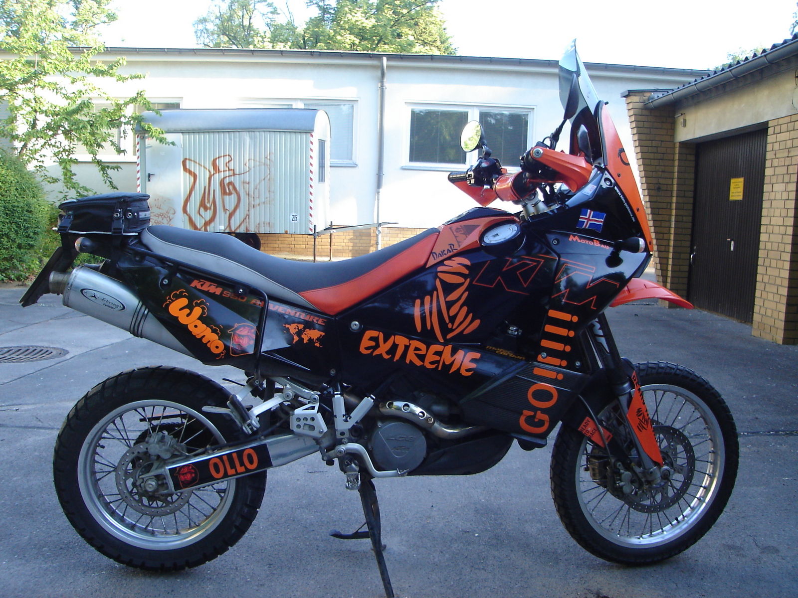

BeitragVerfasst am : So, 4. Jun 2006, 23:58    Titel: Antworten mit Zitat
Bin jetzt mal wieder für 800km Straße in die höhe gegangen - war nich leiser aber der Winddruck war wech....
