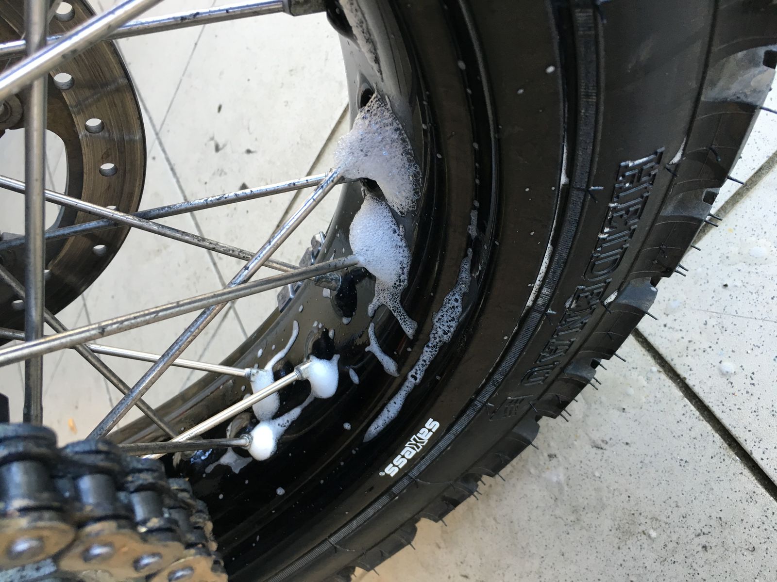

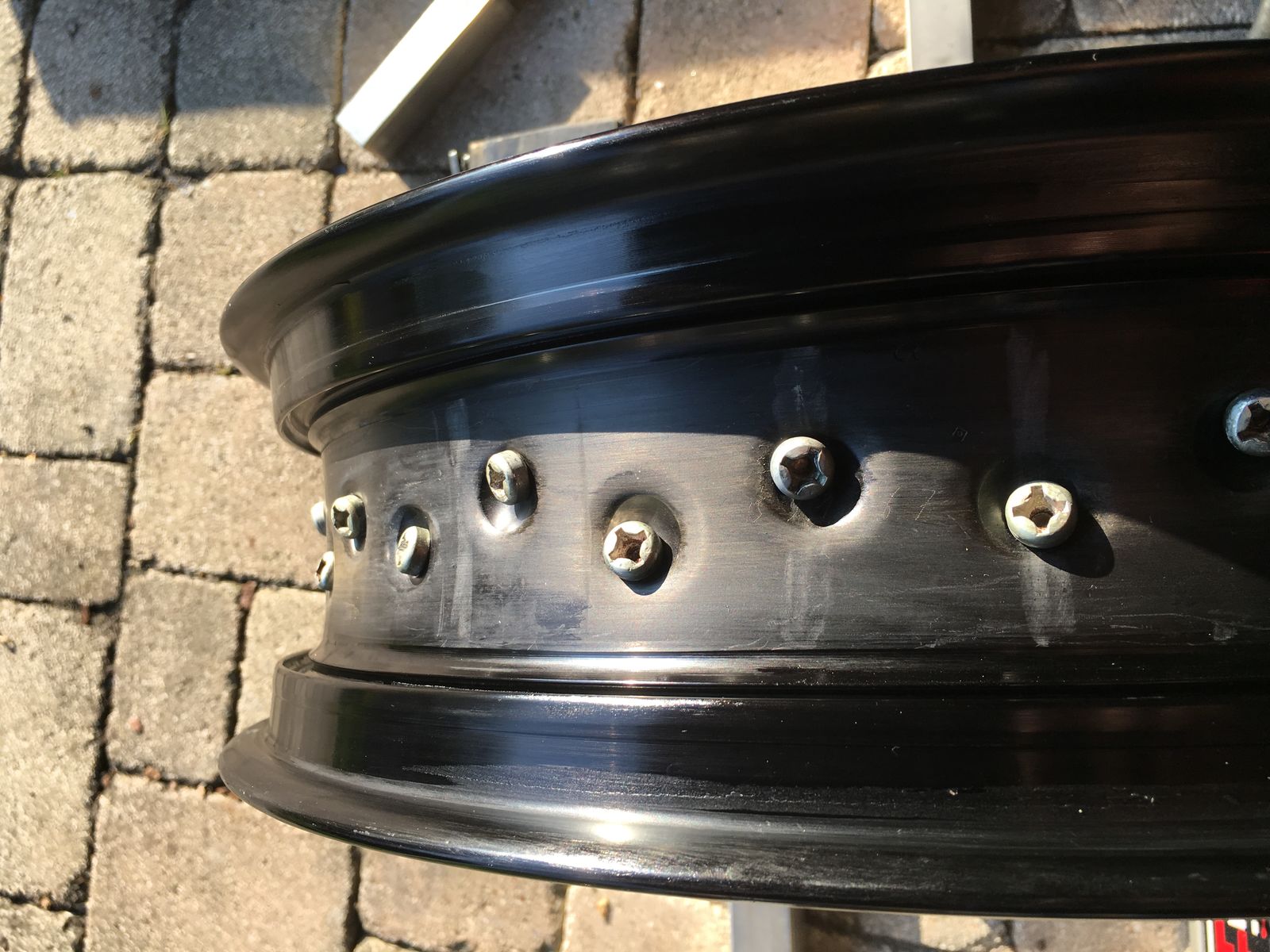

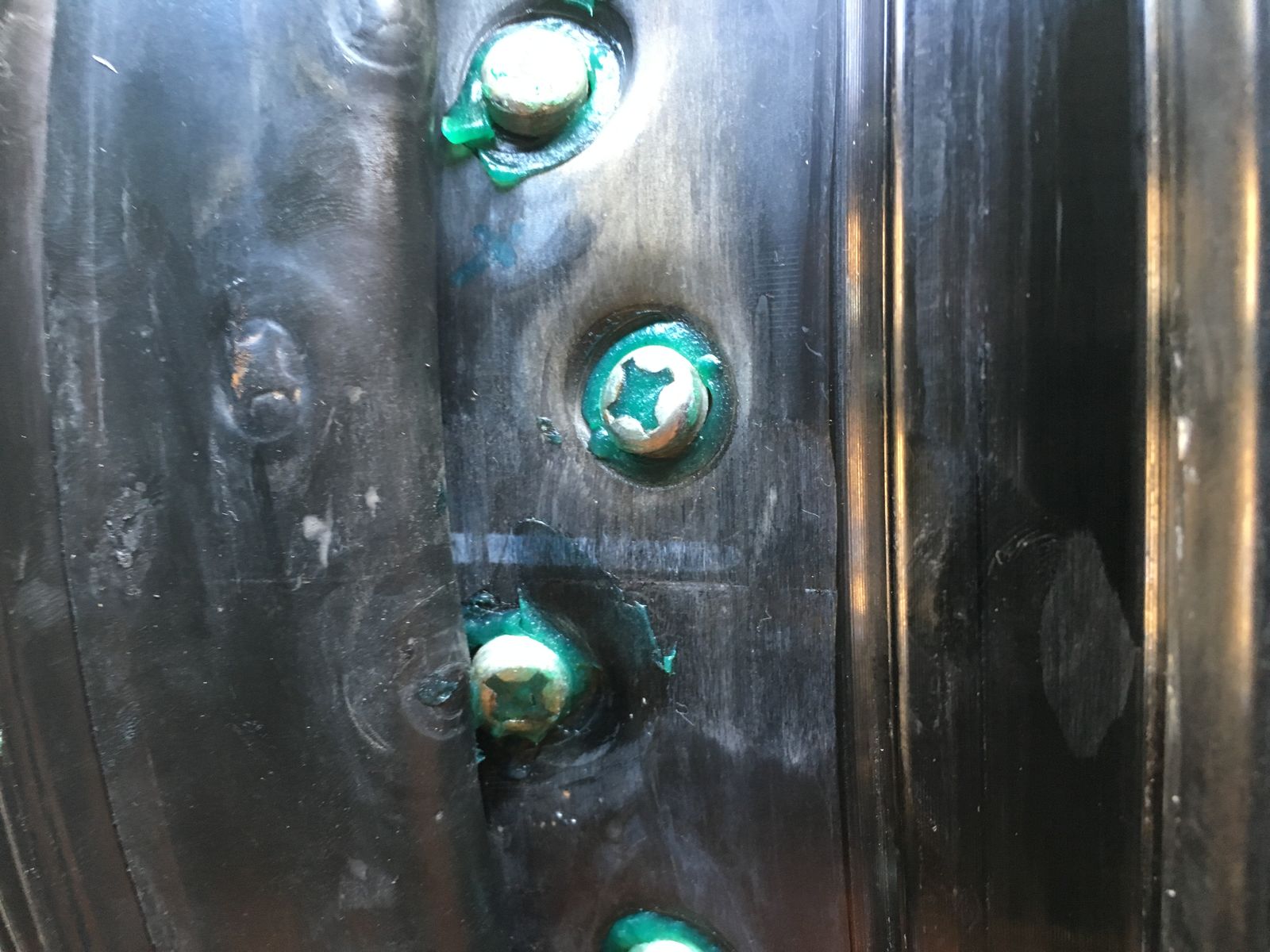

Also, ich habe eine 1190 ADV - R und hatte bereits damit vor einiger Zeit meine Probleme. Habe stetig Druckverlust gehabt und bin der Sache dann auf den Grund gegangen. Reifen runter, Felgendichtband aus der Felge raus geholt und dann das eigentliche Felgenband abgezogen. Darunter bereits rostige Schrauben der Nippel gefunden. Die Öffnungen habe ich dann alle mit Curasil Dichtmasse zugeschmiert. Die ist dauerelastisch, was ich ein Jahr später überprüft habe. Dann wieder Felgenband drauf und das Dichtband. Die Felgen sind seitdem zu 100% dicht. Ist schon geil wenn keine Luft über Monate entweicht.

Test mit Spühlmittel vor Abdichtung
